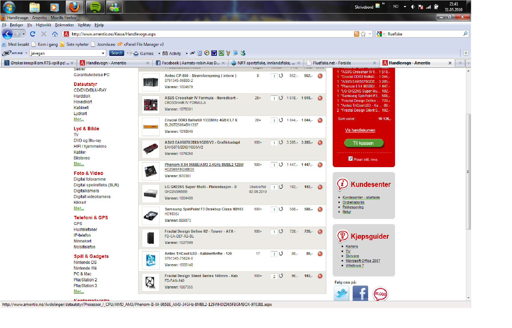

torbis93 Skrevet 31. mai 2010 Forfatter Skrevet 31. mai 2010 (endret) ovenfor der du at jeg har lagt ved to ekstra vifter som passer i kabinettet siden det var så få installert, vis det er noen installert på det du får fra amentio i det hele og det store har ikke sjekket. Vet bare at det er to ferdig installert i det du får fra komplett Edit: fant ut at det er to vifter installert på det fra amentio Endret 31. mai 2010 av torbis93

torbis93 Skrevet 1. juni 2010 Forfatter Skrevet 1. juni 2010 Ja okei så du mener det oppsettet er bedre en der her (vedlegg) merk! mitt andre oppsett har ikke med CPU kjøler nå er jeg rimelig sikker på det her og det blir vell ditt AMD oppsett eller amentio lista mi som blir det endelige kjøpet i og med at begge listene virker kraftige og er innenfor mitt budsjett! takk for skjerm anbefalinger dette kommer alltid til nytte! Fractal oppsett amentio.docx
