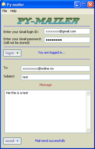

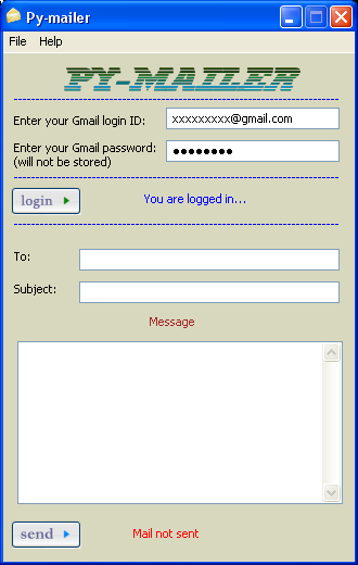

snippsat Skrevet 29. mai 2010 Skrevet 29. mai 2010 Du er ikke lurt og laste inlogging med gang du starter gui. Altså ikke la innlogging ligge under __init__. Få gui til og laste uten at noe innloggin skjer. Lag textbokser for login/passord og en knapp for connect Da kan du lage feilbehandling(exception handling) når du trykker på på connect. Ikke helt det samme men du kan se på en mail program jeg lagde(wxpython) for gøy til sende gmail. Viss noe feil skjer skriver jeg en feilmelding(StaticText),over hva som har skjedd enten om det er feil med logging eller når en skal sende mail. Bruker ikke irc så får ikke testet med en bruker/passord som jeg vet virker. Virker IRC-klient viss du tar bort gui?.
