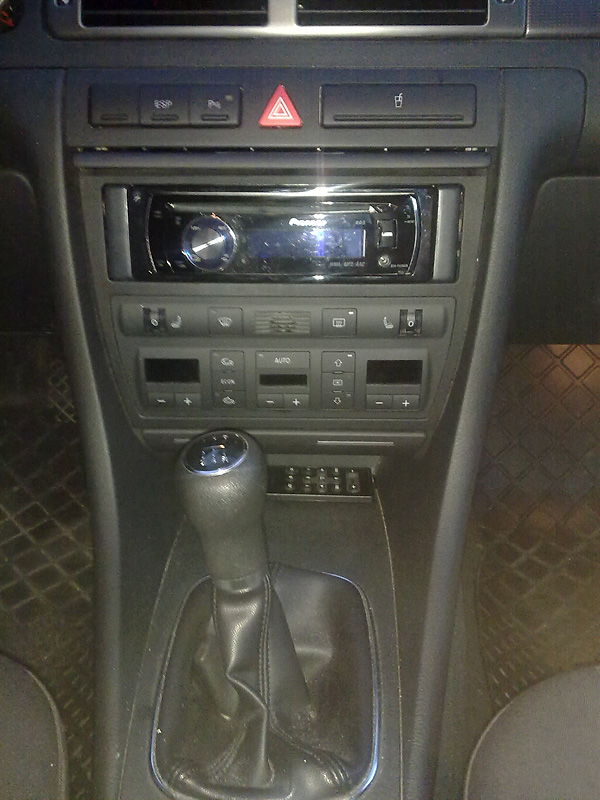

Ser ut til at jeg må skifte spiller ettersom jeg har klart å knekke USB kontakten (festene og kontaktene er knekt bakpå kretskortet). Nytt frontpanel er vel for dyrt til at det skal lønne seg og det er vel muligens reparasjon også hvis det går?
Uansett, jeg tenkte da å slå på stortromma og kanskje bygge om til dobbel DIN så jeg kan få plass til en hovedenhet med skjerm. (Spiller med navigasjon blir for dyrt.)
Bilen er en 2002mod. Audi A6 med standard Audi Chorus anlegg (aktivt system bak). Alt av overganger er forresten fiksa ettersom jeg allerede har byttet ut fra original spiller til en Pioneer spiller.
Saken er da slik. Hva trenger jeg egentlig? Jeg kan tenke meg at askebegeret under må vekk og alt flyttes et hakk ned (ref. bildet under) og jeg må muligens bytte hele ramma rundt. Hvor kan jeg egentlig få tak i slikt? Bilen kan jo leveres med original navigasjon så jeg regner med at jeg kanskje må få tak i noe lignende og noe festebraketter til uoriginal hovedenhet?

Tviler på at du får flyttet ned alt av knapper uten mye ombygging, så hvis du ikke er rimelig teknisk, så anbefaler jeg deg å gå for enkel DIN, eller en med skjerm som går ut og oppover, f.eks AVIC til Pioneer etc
Problemet da er at den er i veien for koppholder osv. som er rett over der. Dessuten er kanskje lokket i veien.
Skal se om jeg finner noe på skroten. Kanskje de har noe der. Ser ut til at jeg må bytte hele modulen eller hva jeg skal kalle det. Altså alt sammen inkl. A/C modulen som visstnok også er forskjellig i hjørnene.
De funker kun hvis man har navigasjon fra før. Jeg må nok skaffe meg den originale ramma først sør jeg kan sette inn de monteringsrammene til uoriginal spiller. Men jeg tror jeg legger dette prosjektet dødt. Jeg gidder ikke. :p
Kjøpte meg heller en knallbra CD spiller.
Er ikke noe stort problem å bygge om dashbordet, det har jeg gjort flere ganger. Kjøpe originalramma inni dashbordet som er til original DobbelDIN, ta ut singledin-ramma (midtkonsoll må ut av bilen og tilskjæres noe på sidene ved askebegeret), inn med dobbelDIN-ramma, kutte klimapanelet bittelitt på hver side og sette på plass, sette inn dobbelDIN-monteringsfrontramme til A4 og få ny spiller på plass.
Tar deg en dags arbeid om du vet hvordan vanlig verktøy fungerer. Finnes flust av how-to's på nett som du nok har sett.

Dette prøvde jeg på en Passat 2001 mod. Den nederste delen av dashbordet er anderledes når bilen bestilles med 2DIN radio. Den ramma som holder 2 din radioen har festeanordning som krever større hull enn 1DIN radio. Du må derfor kutte ut festene til 1DIN radioen for å få inn 2 DIN ramma. Festene til 2 DIN ramme finnes ikke og du får den aldri til å sitte skikkelig fint eller godt nok fast. Bilen kan aldri bygges tilbake til 1DIN igjen da festene til 1 DIN jo er kuttet bort.
Hold deg til 1DIN radio du!
Dette er ikke korrekt. Du kan ikke sammenligne ombygging av en Passat og en A4, det er to forskjellige dashbord med ditto to forskjellige fremgangsmåter. Det er ikke noe problem å bygge om Passat 3B til dobbelDIN heller, det trengs bare andre (og flere) originaldeler enn på A4. Og selvfølgelig kan det bygges tilbake igjen uansett A4 eller Passat, det spørs bare hvor mye man gidder å koste på akkurat dét, når det egentlig bare er å sette inn en tom DIN-lomme i DobbelDIN-rommet for å få en singleDIN-åpning igjen...
