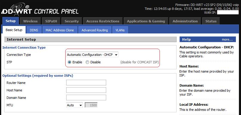

:Francis: Skrevet 23. mai 2010 Skrevet 23. mai 2010 Sett routeren din til å motta IP automatisk (DHCP): Francis

:Francis: Skrevet 23. mai 2010 Skrevet 23. mai 2010 "Internett" skal inn i nett-inngangen på routeren din. På min fiberboks fra EB er nett-ut tv-port #3 (fra venstre), og ikke PC porten når den står i bridge. Francis
RaW_DeNiM Skrevet 23. mai 2010 Forfatter Skrevet 23. mai 2010 (endret) vi prøver Liksom jeg har valget mellom å koble til en sånn internettkabel til ett lite hull bak på rutern eller koble til "swtichen" på rutern... Førstnevne er en sånn telefonkabel sak... Tv 3 funka ikke. Kom meg på nett i 2min i sta. Så fikk fruen opp at vi hadde samme IP osv og hun kom seg ikke på. og nå står jeg bom fast.. sto og switcha mellom nett tillgang og ikke nett tilgang i sta sånn annenhvert sekund Endret 23. mai 2010 av RaW_DeNiM
