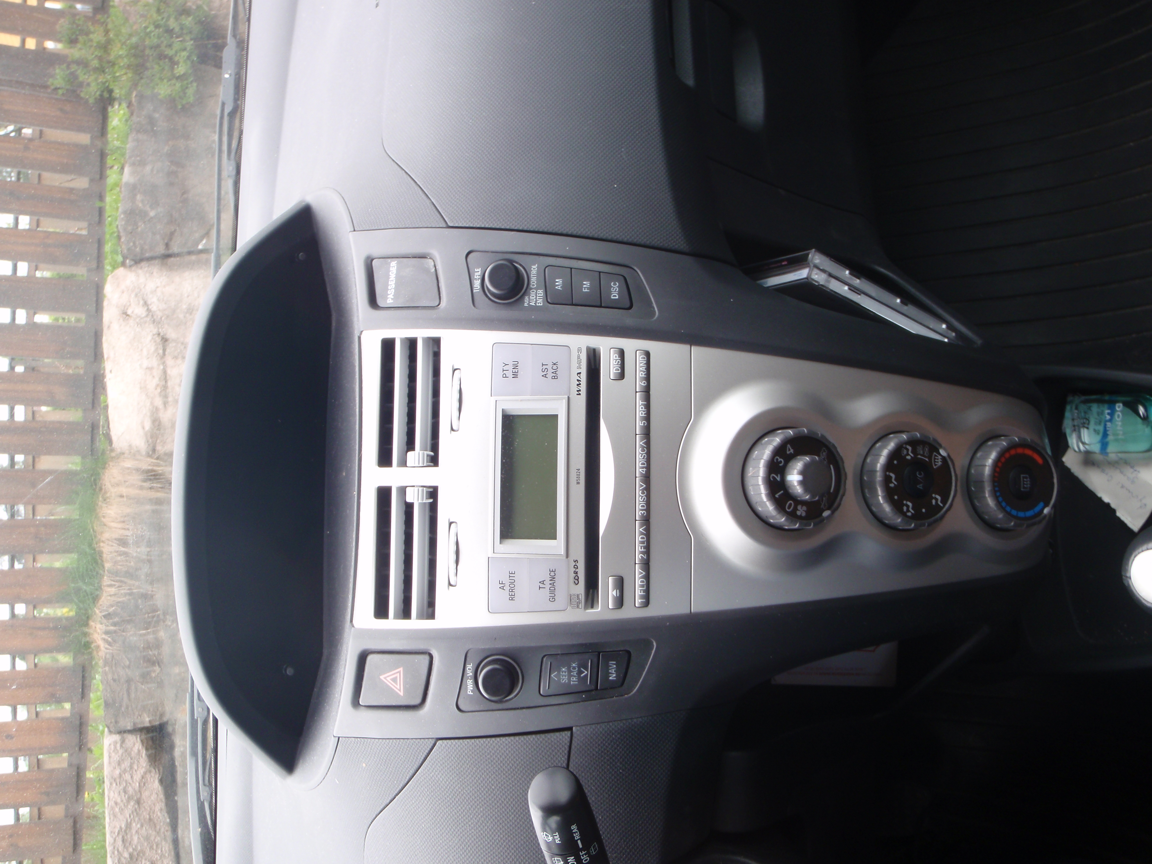

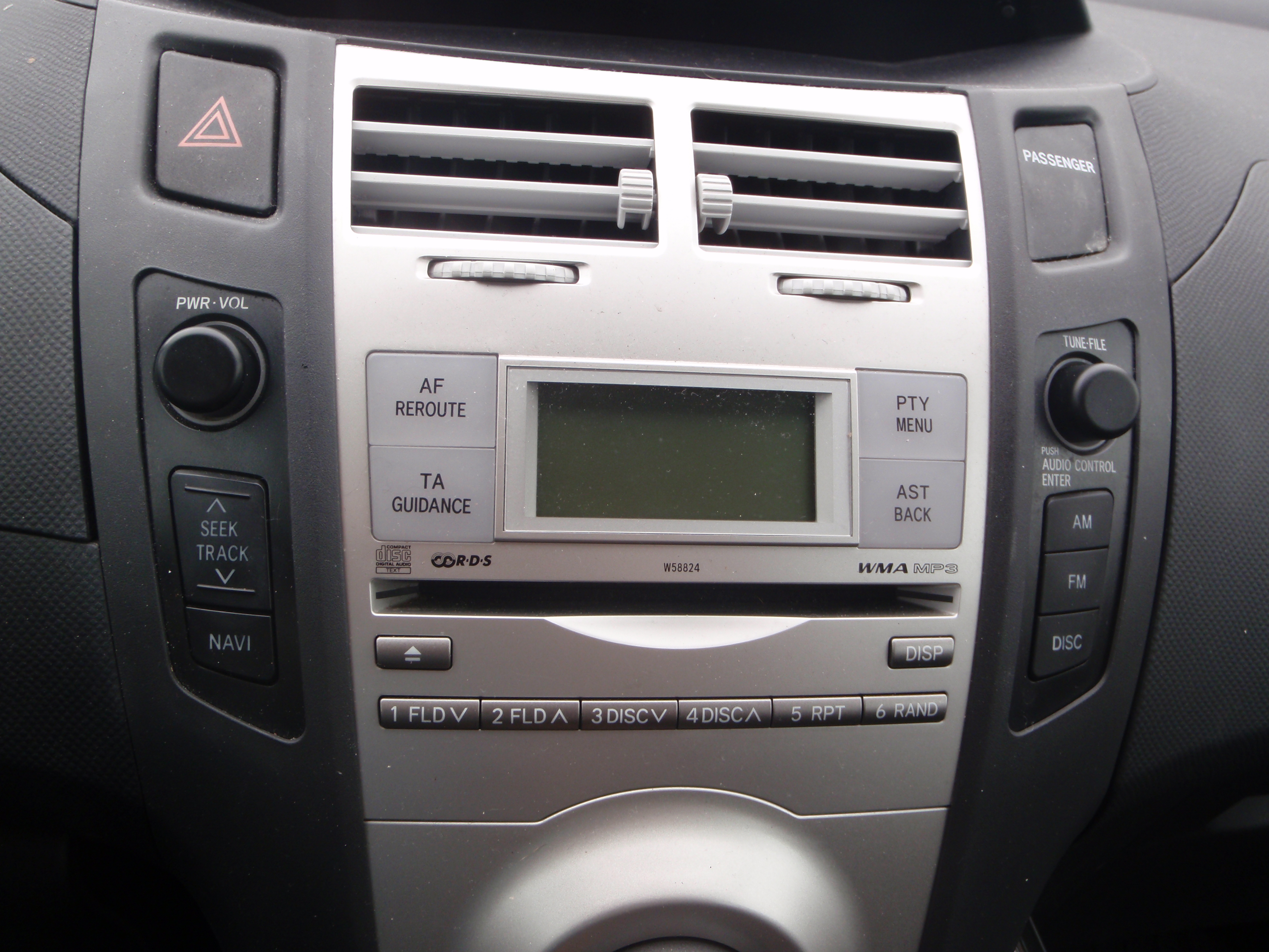

sedsberg Skrevet 22. mai 2010 Skrevet 22. mai 2010 (endret) Har selv 2007 Yaris og montert komplett bilstereo. Hva slags spiller står i originalt? Er det den som på en måte er integrert totalt i dashboardet, men en liten grønn LCD-skjerm? I så fall kan jeg fortelle deg alt du trenger å vite. Tok meg evigheter å finne ut alt selv. Edit: Har du samme spiller som jeg hadde ville jeg bytta den ut. Den er svak og har ikke linjeutganger. Dog koster det fett med flesk! Er det denne spilleren du har? Endret 22. mai 2010 av sedsberg
Smestad Skrevet 22. mai 2010 Forfatter Skrevet 22. mai 2010 Ja:P prøvde å finne ut hvordan jeg kunne bytte ut den med en annen siden det var ikke en vanlig stereo.

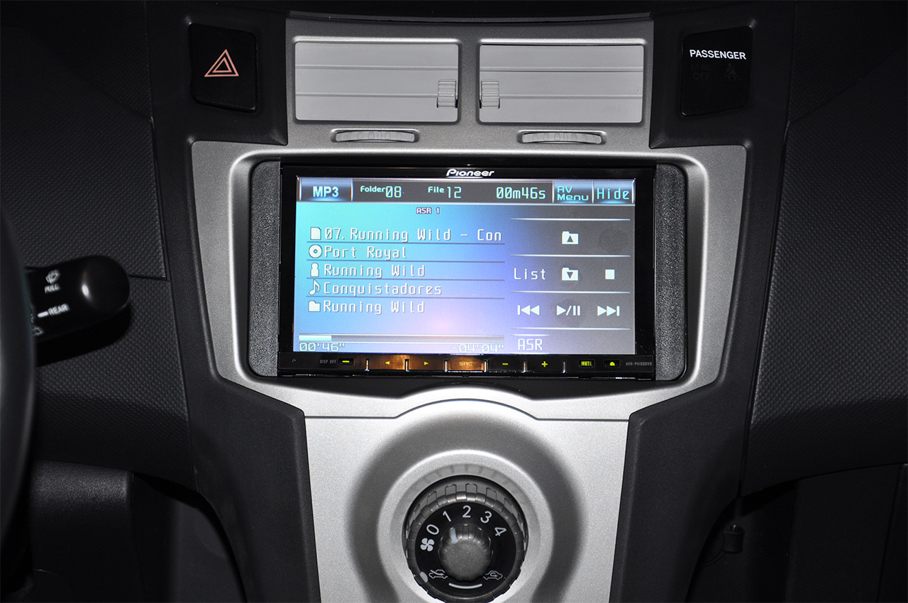

sedsberg Skrevet 22. mai 2010 Skrevet 22. mai 2010 (endret) Hvis du har samme spiller som den på bildet trenger du først og fremst et plast-sett fra Toyota. Dette koster ca. 1500,- til sammen. Så trenger du enten en 2-DIN-spiller eller 2-DIN til 1-DIN-adapter og en vanlig spiller. Finnes mange slike adaptere på bl.a. ebay. Men en 2-DIN skal passe rett inn. Er det jeg har selv. Setter du inn en 2-DIN-spiller bør du også ha et lite plast-sett for å tette mellomrommene i kanten av spilleren. Disse koster vel rundt 100-lappen på ebay. Pioneer har også noen men de koster 750,- for et par. Slik så min ut etterpå. Edit: Hvis du går til Toyota og spør etter dette plast-settet vil de ikke skjønne hva du prater om. Du må ha delenummer og be de bestille. Er bare å si ifra så kan jeg finne det for deg. Endret 22. mai 2010 av sedsberg 1
