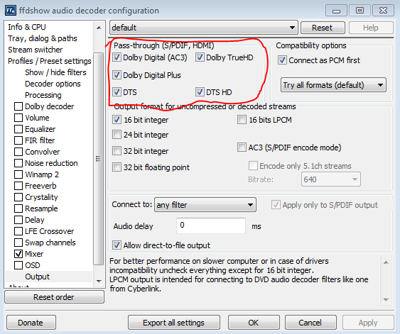

Flimzes Skrevet 17. mai 2010 Del Skrevet 17. mai 2010 (endret) Jeg har koblet hdmi fra pc til forsterker, og så hdmi fra forsterker til tv, du har ikke mulighet for det samme? Ellers må det også nevnes at mange tver kun støtter 2 kanaler fra hdmi til s/pdif, men det virka jo ikke som om det var tilfelle med de andre enhetene dine. EDIT: du har krysset i alle disse rutene? EDIT2: Prøv å fjerne krysset i "connect as pcm first" EDIT3: Å fjerne det krysset fikset det her hos meg Endret 17. mai 2010 av Flimzes Lenke til kommentar https://www.diskusjon.no/topic/1229617-lyd-i-alle-deler-p%C3%A5-51-system/#findComment-15663117
Montymastiff Skrevet 17. mai 2010 Forfatter Del Skrevet 17. mai 2010 Jeg har koblet hdmi fra pc til forsterker, og så hdmi fra forsterker til tv, du har ikke mulighet for det samme? Ellers må det også nevnes at mange tver kun støtter 2 kanaler fra hdmi til s/pdif, men det virka jo ikke som om det var tilfelle med de andre enhetene dine. EDIT: du har krysset i alle disse rutene? EDIT2: Prøv å fjerne krysset i "connect as pcm first" EDIT3: Å fjerne det krysset fikset det her hos meg Hjemmekino forstkeren er desverre ikke bedre enn at den kun har 1 HDMI utgang, og den er koblet til TV slik at TV og dekoder får lyd via høytallerne... Forsøkte tipset om å avkrysse uten at det kommer lyd. Står i FDDaudio at S/PDIF er output. Er nok som du sa, at den ikke vil vedkjenne at det finnes noe annet Står jo til og med S/PDIF / HDMI under passthrough, hehe. Men men! Lenke til kommentar https://www.diskusjon.no/topic/1229617-lyd-i-alle-deler-p%C3%A5-51-system/#findComment-15663158
