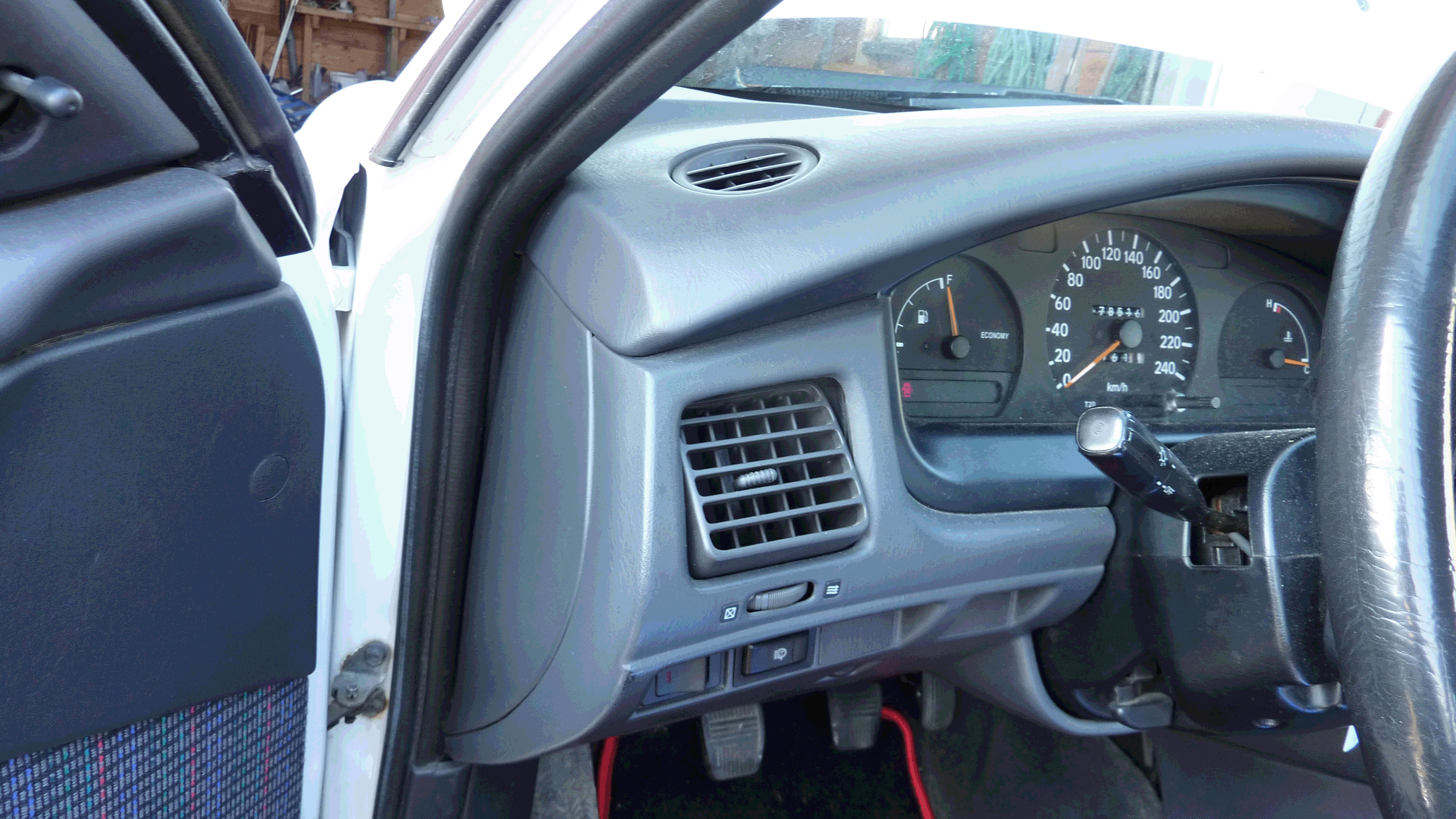

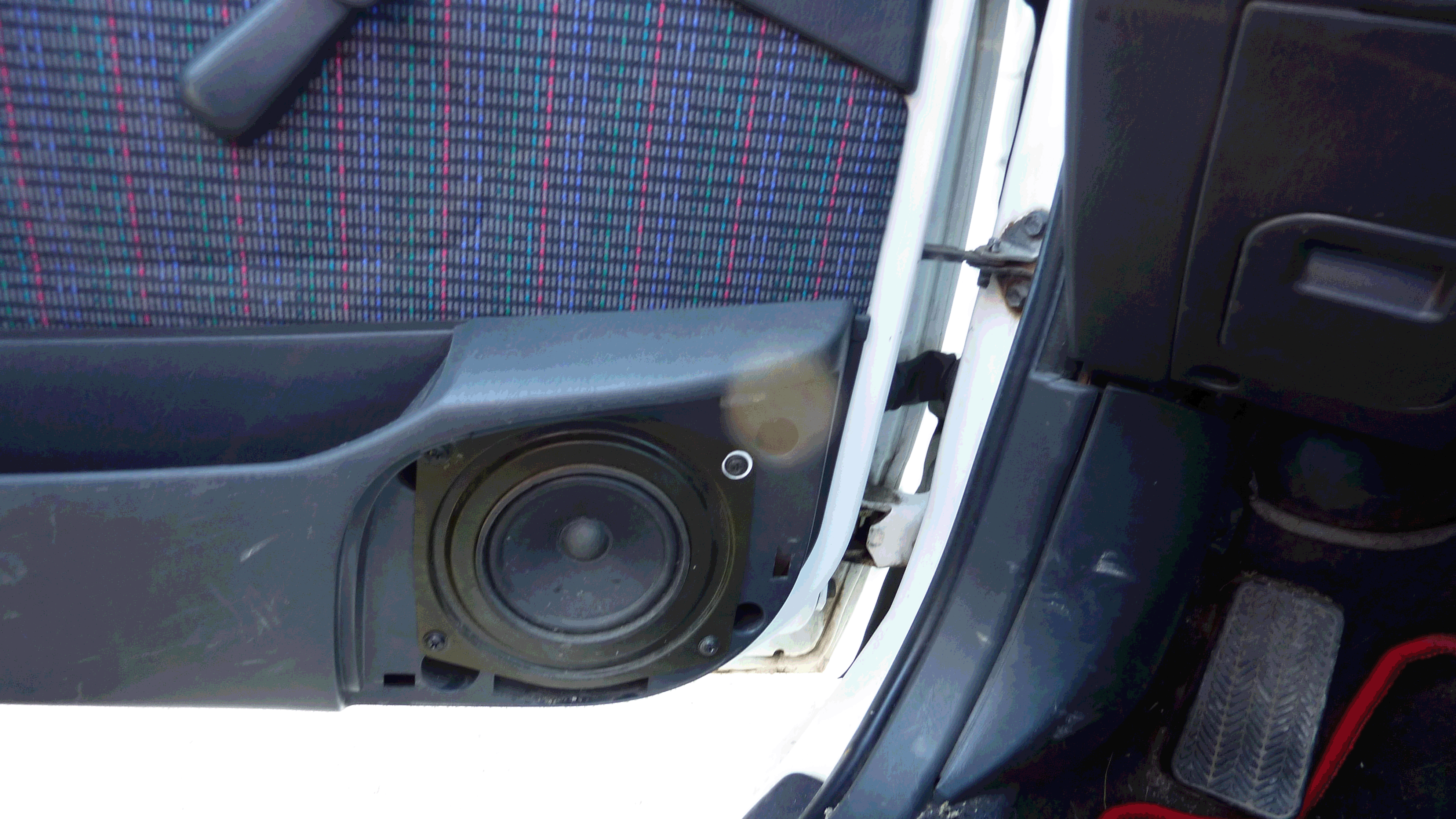

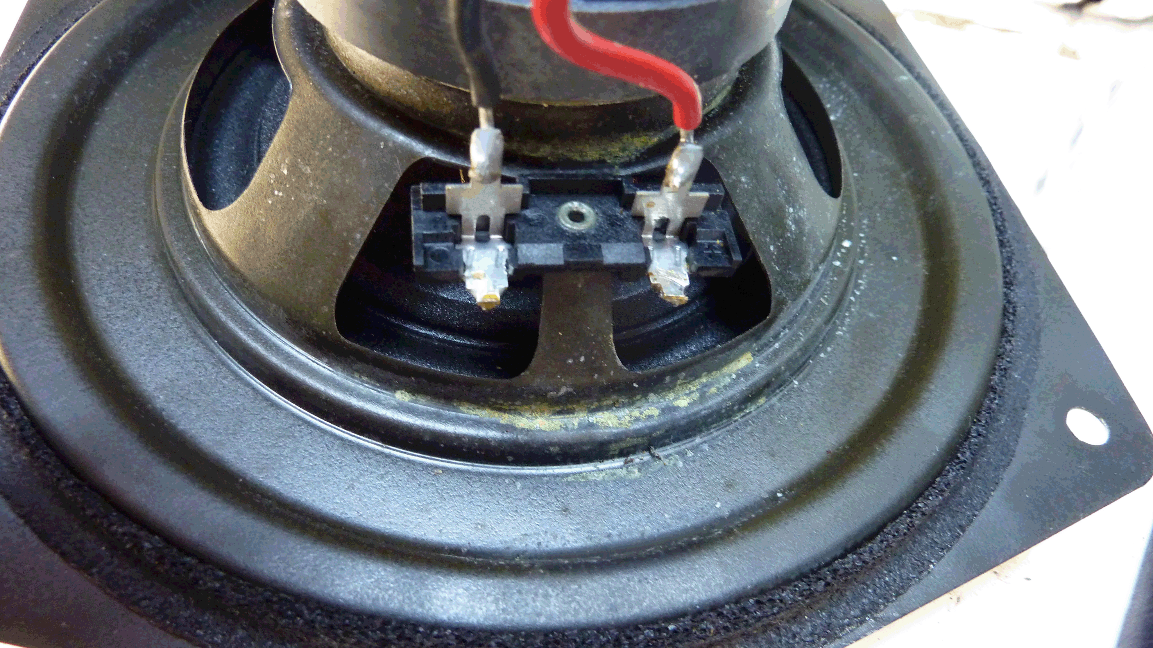

Samegerilja Skrevet 17. mai 2010 Skrevet 17. mai 2010 (endret) Hei, skal velge nye høytalere, men er usikker på hvilke jeg skal velge. Er ny på dette området, men å komme seg inn til høytalerene er enkle på min bil (kjappe løsninger). Har noen gamle belgiskproduserte standard høytalere fra før. Se bilde 1, og disse ville jeg ha nye av. (1) Er ute etter kvalitetslyd og ikke booom boom boom . Da må jeg se etter diskant også? (2) Hvordan skal jeg få disse ut av festene? Torte ikke å dra så mye i dem (3) Tenkte å ha diskantene kanskje ved de øverste ventilasjonsutgangene. Diskant er jeg imidlertidig usikker på hvordan man skal installere. Og ja, jeg vet det er festdag idag, men skal på nattevakt, så det ble en del soving.. Takk for respons. Endret 17. mai 2010 av Samegerilja
Carisma'03 Skrevet 17. mai 2010 Skrevet 17. mai 2010 Hadde noe lignende på mine originale høyttalere også, men tror bare jeg dro de av. Hadde jeg vært deg, hadde jeg bare klippi ledningene 10 cm opp (så kan du bare skjøte når/hvis de skal tilbake). Et toveiskomponentsett er finfint for god lyd ja. Se etter merker som Polk, Focal, DLS, Ground Zero. Og den plasseringa er finfin, særlig hvis du klarer å vinkle de opp mot taket over passasjersetene bak. (på denne måten unngår du de verste reflekssjoner, og får en fin 'spredning' på diskantene). Eksempel: ^ Slik har jeg gjort det nå med mine nye Peerless V-line's - de er festa i klem mellom ruta og dashen m/ dobbeltsidig teip, det var ingen sak og den sitter greit. Kablene trakk jeg bak dash.
