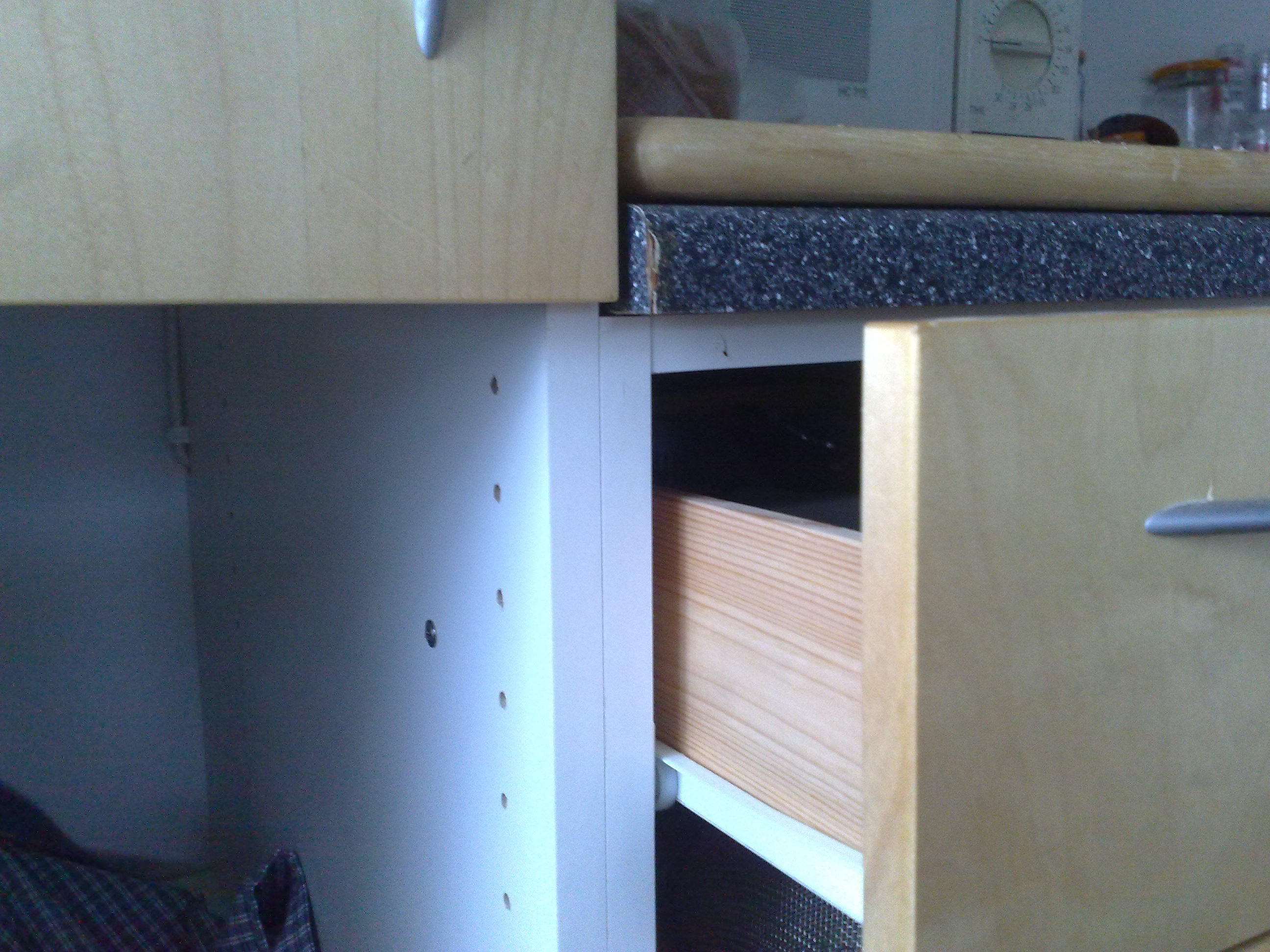

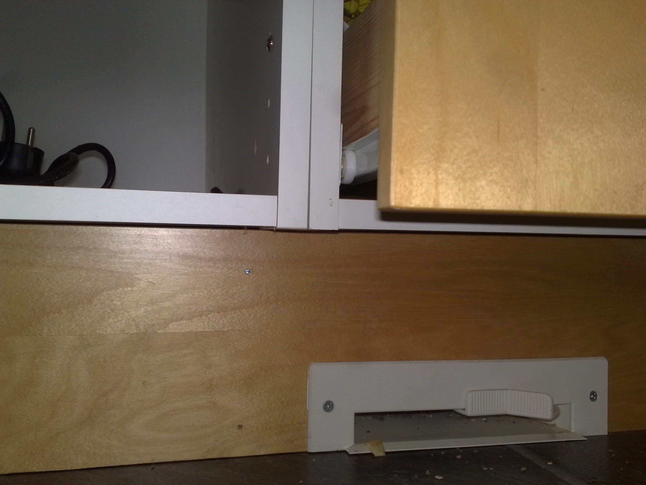

Inge Rognmo Skrevet 19. mai 2010 Skrevet 19. mai 2010 Tok et par bilder av mitt eget kjøkken for å illustrere; det vises forholdsvis tydelig at det er dobbelt lag med skapside, hvor den til høyre må fjernes sammen med bunnen og den hvite lista rett under benkeplata. De to blanke skruene som holder skapene sammen vises også; en på hvert bilde. Dette er også et godt eksempel på det jeg nevnte med sammenhengende sokkellist under flere skap.
Svinks Skrevet 19. mai 2010 Skrevet 19. mai 2010 Ja, sånn som hos Inge kan det være, men jeg har også sett kjøkken der det er forberedt vor vaskemaskin at det har vært mye enklere. Alt fra et tomt åpenrom, hyller som henger på skapene på hver side og bare er å plukke ut, til løs skuffe- eller skap-seksjon med egen sokkel som ikke er festet men står løst under benkeplata, så den bare er å dra ut når man skal ha plass til oppvaskmaskin. Hvordan trådstarters skuffeseksjon er bygget vet vi ikke, den kan være kjempelett å fjerne, eller den kan kreve litt bruk av skrutrekker og sag, men umulig er det neppe.
