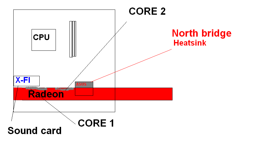

Gjest Slettet+6132 Skrevet 18. mai 2010 Skrevet 18. mai 2010 Har enda et spørsmål. Nå som GPUn er på en annen PCI så dekker den meste parten av North bridge heatsinken og Kjærne 1 på GPU er halvveis dekt av et Lydkort som er et hakk over. Vil dette føre til varme problemer? Har lagd en ilustrasjon hvordan det ser ut. forklaring.bmp

Malvado Skrevet 18. mai 2010 Skrevet 18. mai 2010 Det kan se sånn ut, eller problemer med bios. Annen mulighet er eventuelt problemer med psu'en men jeg tviler litt på den siden den i teorien bør være kraftig nok.
