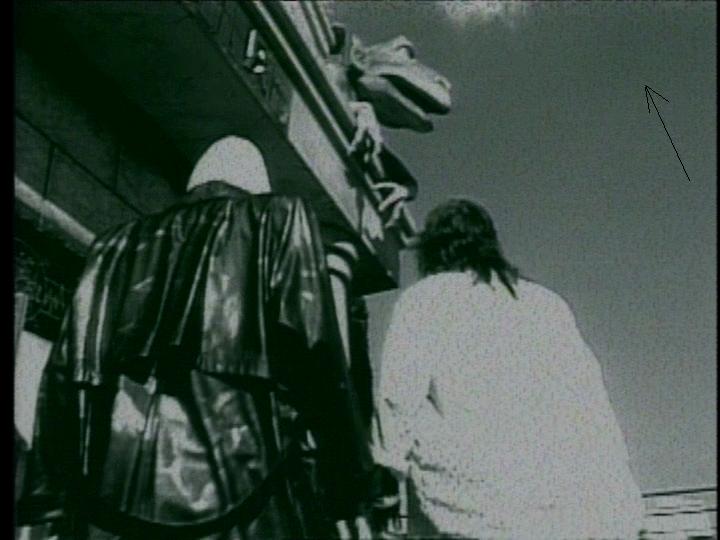

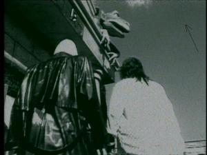

Delvis Skrevet 12. mai 2010 Skrevet 12. mai 2010 (endret) Aller video-opptak og videorip jeg foretar, ser ut til å få en svak rødlig linje litt øverst i bildet. Noen som har peiling hva det er..? Endret 12. mai 2010 av groenn
Trondster Skrevet 13. mai 2010 Skrevet 13. mai 2010 Skjermen din, kanskje? Ser ingen rød linje på bildet ditt. Prøv også å endre oppløsning på skjermen din - kan kanskje være moiré eller noe?
Delvis Skrevet 15. mai 2010 Forfatter Skrevet 15. mai 2010 Skjermen din, kanskje? Ser ingen rød linje på bildet ditt. Prøv også å endre oppløsning på skjermen din - kan kanskje være moiré eller noe? Ja dere har rett. Det ER på skjermen. Bare at det viser bedre på videoer enn utenom. Av en eller annen grunn. Den er ganske svak, så det er forsåvidt en bagatell. Men skulle jo gjerne skjønt hva som gjør det. Skjermen er et 4 år gammelt LG 37" LCD tv. Som forøvrig har fungert glimrende. Ser linja er der når jeg skrur over på TV også. Den er horisontal, ca 1,5 cm bred, og strekker seg over 62 cm (av 80) på midten, 10 cm ned fra øvre kant.

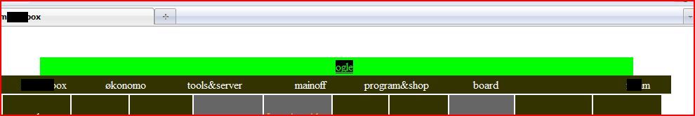

Delvis Skrevet 19. mai 2010 Forfatter Skrevet 19. mai 2010 Har funnet ut noe merkelig. Når jeg la en mørkegrå bakrunn, ser jeg linja tydeligere. Og da ser jeg at det er min egen startside for nettet som viser! Det er den grønne linja der. Og det er en link til google midt på. Den klarte jeg se at det er den som vises svakt som en rød linje. Men hvordan i huleste..? Den viser jo selv om nettleseren er av? Og så til og med på TV??
