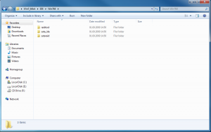

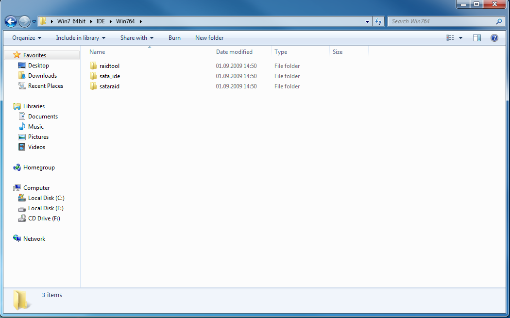

Beklager for bumping, men har oppdatering nå. Redigeringsknappen fungerer ikke, merkelig. Lastet ned Chipsetdrivere fra ASUS nå, W7 64-bit. Der inne finner jeg dette:
I raidtool-mappen er det en .RAR-fil, skal jeg pakke ut denne og legge den på minnebrikke? Og i sata_ide og sataraid-mappen ligger det .dll- og .sys-filer. Er det riktig det jeg har lastet ned nå?
Du får prøve det, men jeg tror neppe at det vil gå.
