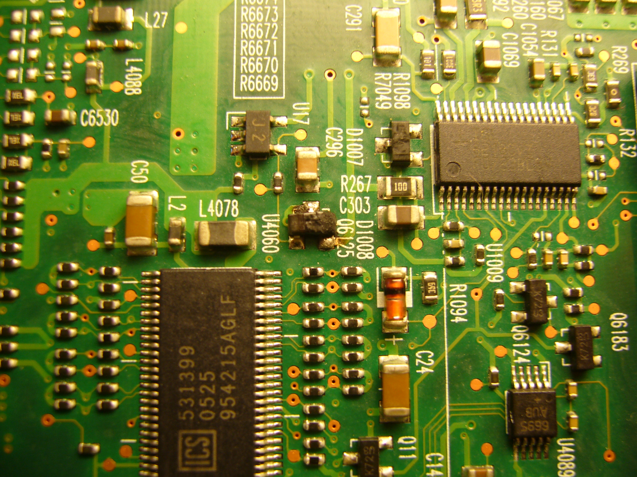

Heia Skrevet 27. mai 2010 Forfatter Skrevet 27. mai 2010 (endret) Hei igjen.. Har vært ute på reise i ett par uker, vil gjerne ta opp denne tråden igjen.. Har nå totalt strippa laptop, og jeg fant en defekt komponent under pc card enheten.. Det er en zener diode, sot 23, 3 legs, og tar jeg ikke mye feil så er dette spenningsregulatoren for kjølevifta.. Problemet nå er få tak i rett type zener, den er såpass brent på høyre side at det ikke er mulig å lese hva som står der, men på venstre side er det mulig, der kan jeg se tre tall 358, men det skal nok sikkert være ett par tall til.. Er det noen som kan guide meg mot rett valg av zener? Kan legge opp ett bilde om ønskelig.. Endret 27. mai 2010 av Heia

Heia Skrevet 28. mai 2010 Forfatter Skrevet 28. mai 2010 (endret) evt så kan du montere noe slikt så slipper du alt maset http://www.dealextreme.com/details.dx/sku.9184 Er en mulighet det ja, men da er det vel som de fleste skriver under i sine reviews, kjøp heller en vifte modul som laptop står oppe på... Har ihvertfall tatt bilde av denne komponenten, leg merke til at den har posisjons merking Q6125.. Q, da betyr vel det at det er snakk om en transistor, ikke diode som jeg trodde først.. Endret 28. mai 2010 av Heia
Thorsen Skrevet 28. mai 2010 Skrevet 28. mai 2010 (endret) Q er normalt transistor ja. Det ser også slik ut, du har en tynn ledning som går til benet til venstre, denne går skrur av og på transistoren (eventuelt styrer strømmen dersom det er en bipolar transistor). Fra toppen og ut til høyre er det tykkere linjer for kraftoverføring. Endret 28. mai 2010 av Thorsen
Heia Skrevet 29. mai 2010 Forfatter Skrevet 29. mai 2010 Q er normalt transistor ja. Det ser også slik ut, du har en tynn ledning som går til benet til venstre, denne går skrur av og på transistoren (eventuelt styrer strømmen dersom det er en bipolar transistor). Fra toppen og ut til høyre er det tykkere linjer for kraftoverføring. Jeg kommer til å gå for en bipolar transistor, mest sannsynlig så er det en NPN... Jeg tror det fordi jeg har ett annet defekt mobo liggende, fra en HP6710b, og der sitter det en bipolar transistor koblet opp mot viftetilkoblingen.. Om det er denne som er grunnen til at vifta ikke starter, da er jo dens oppgave å styre strømtilgangen til den, ikke skru den av på.. Kan vel teste dette ved å laske collector og emitter, med en diode.. Da skulle vel vifta i teorien gå på max speed..
Thorsen Skrevet 29. mai 2010 Skrevet 29. mai 2010 (endret) Det jeg tenkte på med av/på var om vita muligens ble styrt av PWM. Da er det normalt å bruke felt-transistorer for å skru strømmen av og på flere tusen ganger i løpet av et sekund. Vifta skal i teorien, dersom du kobler sammen over transistoren, gå på maks speed uansett om det er en bipolar eller felt-effekt transistor. Den bipolare transistoren kan jo også skru av og på, ingen strøm inn på basen og vifta er av. Uansett er det jo verdt å prøve Endret 29. mai 2010 av Thorsen
Heia Skrevet 31. mai 2010 Forfatter Skrevet 31. mai 2010 Da vil jeg bare melde at NW8240 laptop er i orden... Loddet av transistoren på det andre moboet jeg nevnte (som er scrap) og byttet med den brente.. Takk skal dere ha for all hjelp, spes til Thorsen...
Thorsen Skrevet 31. mai 2010 Skrevet 31. mai 2010 (endret) Flott at den virket igjen Husk at siden transistoren ble svidd er det en viss sjanse for at andre komponenter i nærheten er skadet eller har fått redusert levetid selv om de ser fine ut. Men dette er jo noe en eventuelt vil oppdage i fremtiden Endret 31. mai 2010 av Thorsen
