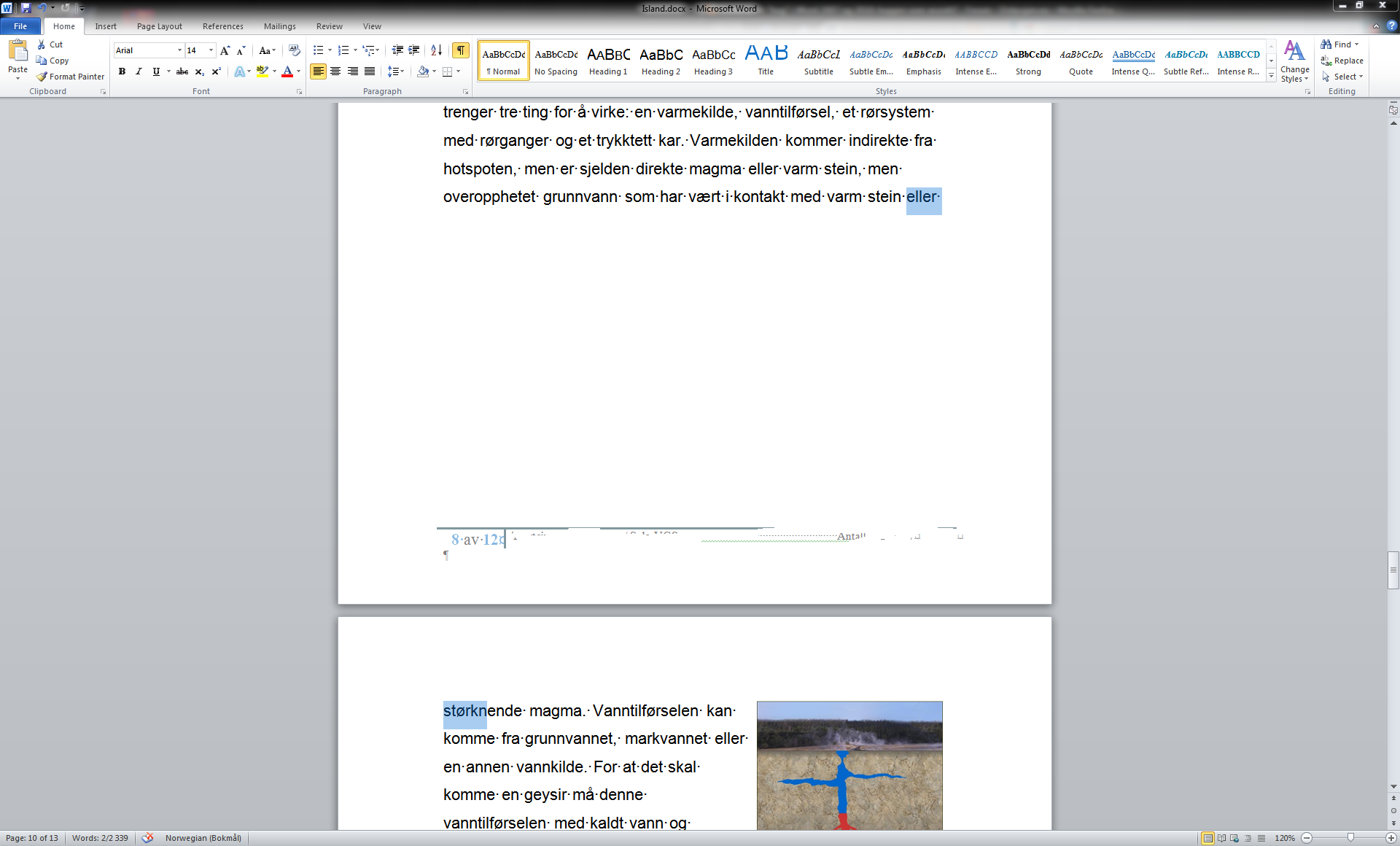

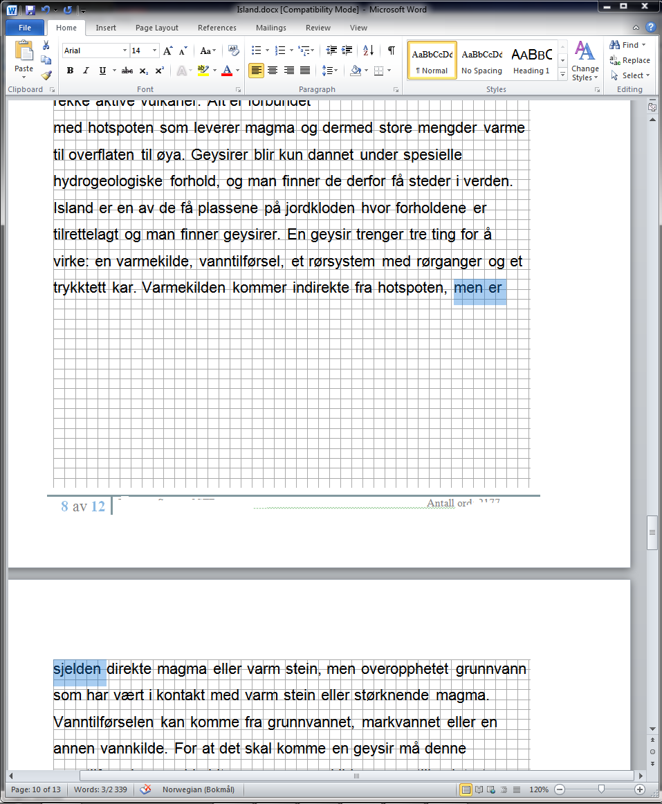

Carl Sagan Skrevet 7. mai 2010 Skrevet 7. mai 2010 (endret) Heisann! Har et irriterende problem når jeg skriver en stor oppgave her: (Har åpnet i Office 2010, men har problemet med en helt annen PC og helt andre dokumentet på 2007) Av og til når jeg endre på avsnitt, flytter på bilder osv. hopper teksten over visse deler av siden, noen som vet hva dette kommer av? Se vedlegg. Har selvfølgelig prøvd å gå hvor det står "sjelden" og trykke backspace, gå hvor det står "er" og trykke delete osv. Den hopper over "er" og rett til neste side uansett hva jeg gjør. Endret 9. mai 2010 av Todda7

H80 Skrevet 7. mai 2010 Skrevet 7. mai 2010 Her må du nok gå over både bekk og gjerde og finne et grønnere, våtere gress å bite i. Det er merkelige linjeskift her (forbundet med hotspoten) i tillegg til sideskiftet du påpeker. Dessuten er det et merkelig rutenett jeg ikke forstår poenget med, samt en 14pkt font i normal-stilen. Dette er alt for stort, normalt bruker man 10-11 pkt i brødteksten. Alt tyder på at han som har laget denne malen bør få justert grillene i hodet samt få strammet opp noen løse skruer. Skaff en annen mal eller lag din egen.
Carl Sagan Skrevet 7. mai 2010 Forfatter Skrevet 7. mai 2010 (endret) Linjeskiftet som var med hotspoten var bare fra jeg hadde fikset en lignende feil lenger oppe, og glemt å fikse det. Ubetydelig. Rutenettet er for å plassere bilder, det står under "view gridlines", er ikke med i formateringen, vises kun som hjelpelinjer i Word. Skriftstørrelsen 14 aria/times new roman var påkrevd (pleier å være 12, denne læreren er gammal ). EDIT: Og hva med normalstilen? Burde jeg heller bruke Arial (headings)...? Endret 7. mai 2010 av Todda7

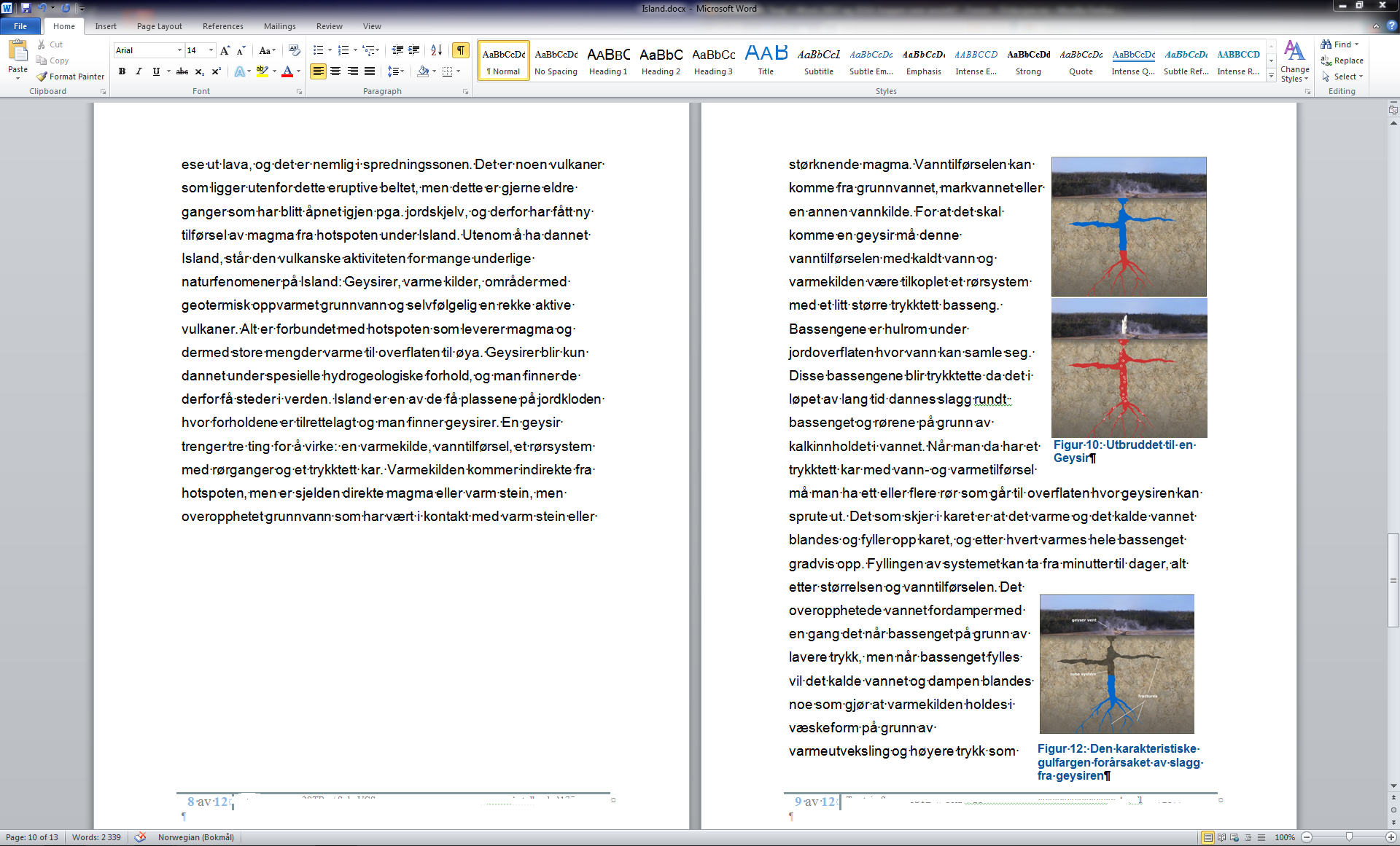

kjeklulf Skrevet 7. mai 2010 Skrevet 7. mai 2010 Vanskelig å si sånn uten videre men skjer det på alle sider? Sjekk bunnmargen. Klikk også knappen med en speilvent P under Hjem -> Avsnitt og ta et nytt skjermbilde som viser hele arket. Viser om det er noen skjulte tegn etc. som forstyrrer.

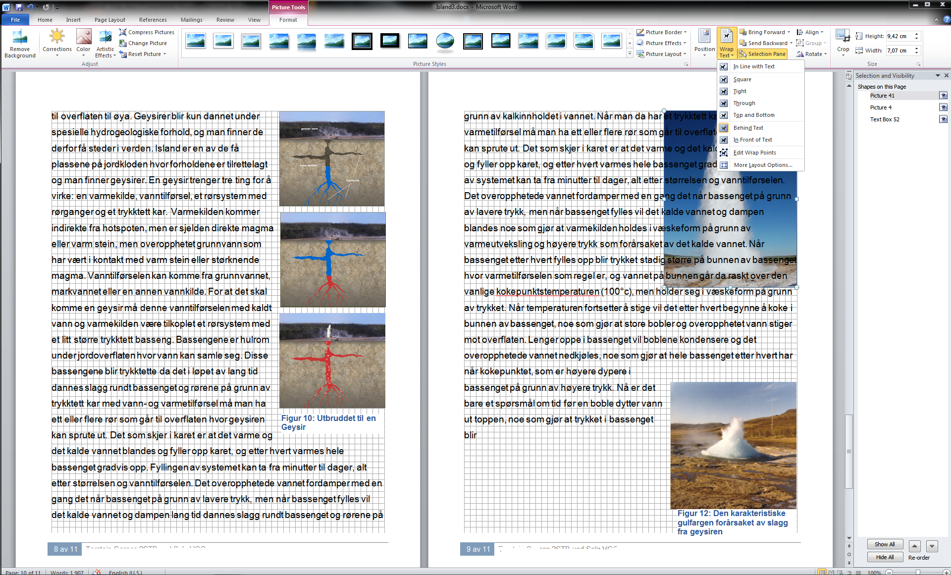

Carl Sagan Skrevet 8. mai 2010 Forfatter Skrevet 8. mai 2010 (endret) Se bildene. Nå ser du også problemet med at bildene bytter side. Det bildet nederst til venstre hjørne var egentlig på siden før, så hoppet det plutselig til neste side. Det bildet som originalt var der har også flyttet seg en side fremover. EDIT: Prøvde å kopiere del etter del inn i et nytt dokument. Har dessverre allerede mødt på lignende problemer. Legger med dokumentet, så kan dere prøve min frustrasjon: Prøv å flytt figur 8 (thingvellirområdet) opp i høyre hjørnet, og se hva som skjer. EDIT2: Jeg merker at om jeg bruker Position (under Format) for å plassere et bilde og figurbokser, får jeg mindre problemer i teksten. Er dette en ledetråd? Det hjelper selv om jeg velger f.eks å posisjonere et bildet i høyre hjørnet for å så flytte det lenger ned manuelt osv. Endret 12. mai 2010 av Todda7

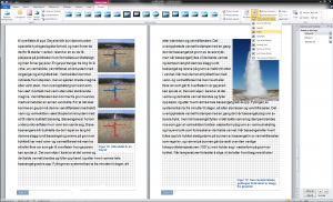

Carl Sagan Skrevet 8. mai 2010 Forfatter Skrevet 8. mai 2010 Alt ser ut til å være forbundet med bildene:
kjeklulf Skrevet 8. mai 2010 Skrevet 8. mai 2010 Problemet her er at objektet (figur 8) er forankret til det første hele avsnittet på siste side. Når du drar objektet litt opp forankres det i steden til avsnittet som følger med fra forrige side og det blir kluss fordi hele forrige side (og litt til) består av et enkelt avsnitt. Klikk Officeknappen -> Word Options -> Display og hak av for å vise objektankere. Du kan dra et objektanker til et annet avsnitt når objektet er merket for å forankre det til det avsnittet. I denne situasjonen ville jeg i tillegg delt opp teksten på nest siste side i minst to avsnitt. Når du har et enkelt avsnitt som dekker mer enn en side vil det før eller siden bli sånne konflikter med tekstbrytningen.
Carl Sagan Skrevet 8. mai 2010 Forfatter Skrevet 8. mai 2010 Er det mulig å forankre et objekt til siden, uavhengig av tekst og avsnitt?
kjeklulf Skrevet 9. mai 2010 Skrevet 9. mai 2010 Nei. Word har ikke noe konsept for sider (i denne sammenheng). Det er et tekstbehandlingsprogram, ikke et sideombrekkingsprogram. Du /kan/ få litt mer kontroll om du setter objektet inn i en ramme. (Enklest: Sett inn en tekstboks, høyreklikk rammen -> Format Text Box -> Text Box -> Convert to frame. Høyreklikk kanten på rammen -> Format frame og eksprimenter med alternativene der. Men det største problemet er altså at teksten må deles opp mye mer i avsnitt om du skal unngå trøbbel.
