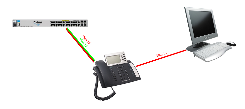

Slurpee Skrevet 20. mai 2010 Skrevet 20. mai 2010 (endret) her er et eksempel på tagged og untagged: VLAN 10: administrasjonsnett VLAN 15: ip telefoni du kobler en maskin til port 10 som er VLAN 10 untagged. maskinen får da administrasjons IP. men så tenker du over at du trenger å koble til din fine IPtelefon, men du har bare en kontakt i veggen. heldigvis har din IPtelefon muligheten til å overføre et VLAN. så da kobler du telefonen til i port 10, du gir VLAN 10 TAGGED og VLAN 15 untagged. slik vil det da se ut: port 10 VLAN15: UNTAGGED, VLAN 10: TAGGED --> IPtelefon med VLAN 15 --> datamaskin med VLAN 10. altså, TAGGED funksjonen router VLANet videre til maskinen. håper jeg forklarer godt nok. edit: la til en tegning Endret 20. mai 2010 av Slurpee
