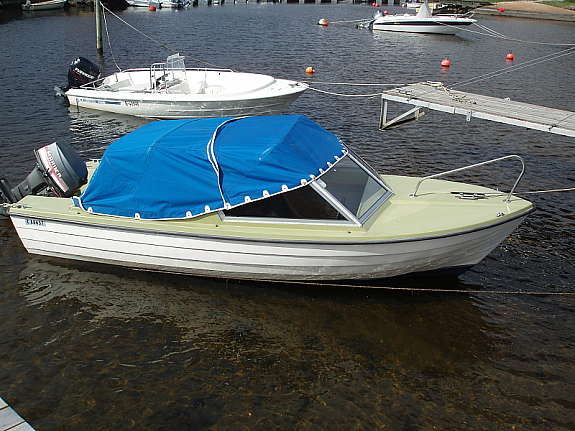

insolvent Skrevet 3. mai 2010 Skrevet 3. mai 2010 (endret) Er det virkelig nødvendig når det kanskje holder å flekke litt de få plassene hvor det trengs. Båten ligger nederst i Glomma i Fredrikstad, så det gror ingenting på den. Jeg innbiller meg at jeg da bare får et tykkere og tykkere lag etterhvert, og ser ikke hensikten i det.. Endret 3. mai 2010 av insolvent
ⅵdar Skrevet 3. mai 2010 Skrevet 3. mai 2010 Hva er det båten er laget av da? Og hva for slags bunnstoff er det du bruker?
insolvent Skrevet 3. mai 2010 Forfatter Skrevet 3. mai 2010 Det er en 16 fots daycruiser (noen og 80 modell). Kjøpte den i fjor og bånnstoffet som sitter på er sort. Vet ikke mer enn det! Det er et par bare flekker midt på kjølen forut, ellers ser det ut som om det sitter godt!
Itek Skrevet 3. mai 2010 Skrevet 3. mai 2010 Hvis man legger på nytt bunnstoff år etter år, blir det naturligvis mer og mer bunnstoff og vannmotstanden i skroget kan øke... det er derfor man bør pusse bunnstoff av og til...
vbjornevik Skrevet 3. mai 2010 Skrevet 3. mai 2010 Nei, det skal ikke være nødvendig. Jeg stod over bunnsmøringen på min i år, tok bare å flikket litt hvor det var flasset av, også tok jeg akkurat oppe ved vannlinjen, men bare for syns skyld
insolvent Skrevet 3. mai 2010 Forfatter Skrevet 3. mai 2010 (endret) Takker for innspillene! Da blir det litt kosmetisk og flikking. Godt å slippe. Får ta litt mer seriøs pussing neste år!! Endret 3. mai 2010 av insolvent
