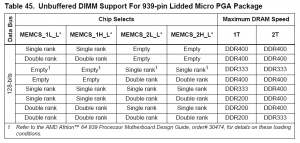

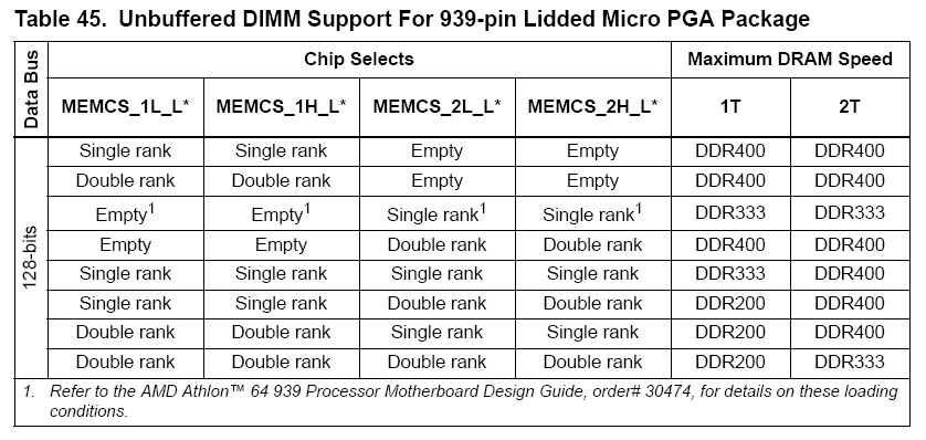

Innledningsvis fremla du en metode som under nevnte forutsetninger skulle sikre dualchannel på både socket 775, 1156, pluss AMDs sokkel-varianter. Nå klamrer du deg altså fast til ett av de eksemplene, og står fullt og helt på ditt? :hmm:
Ikke på noen AMD-plattformer kan det gjøres slik som du beskrev. Du nevner ingen spesielle chipset til socket 775, men for 975x så gjelder i grunnen samme prinsipp som jeg nevnte tidligere, selv om det også finnes en asymmetrisk DC-variant. Når det gjelder socket 1156 og nVidias chipset til 775 er jeg ikke sikker - det kan tenkes at de er mer fleksible på dette området - men at et ubalansert oppsett skal gi noen som helst fordeler er utenkelig så lenge alt fungerer som det skal.
At mengden ideelt sett bør være balansert mellom kanalene, også når det brukes to par moduler av forskjellig kapasitet, er mildt sagt en selvfølge. Så lenge det er snakk om én kontroller, og systemet har dedikert minnebuss, vil det alltid være best å fordele dataene jevnt mellom kanalene. Istedenfor å allokere remser på 8 byte til én kanal, sendes 4 byte til hver av to kanaler, under identiske adresser. Heller ikke for andre plattform-strukturer finnes det noen fornuftig grunn til at manglende symmetri skulle forbedre dette.

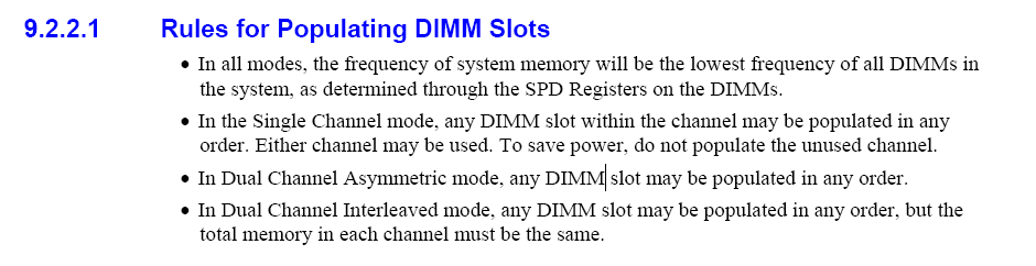

Her er screenshots fra guidene til Intel 975x og AMD:

Har ett fullt befolket X38 hovedkort hvor jeg rotet litt med dette, hos Intel er det litt verre om dagen med begrensninger og hvilke slots du må sette brikker i grunnet litt bugs i minnekontrolleren.
Oppsettet du beskriver her skal riktignok gi dualchannel på det overlappende adresseområdet. Men et symmetrisk oppsett har som nevnt alle fordeler, både ifølge Intels egne dokumenter og all logikk, så her kan det nesten ikke dreie seg om noe annet enn en bug.
Sitat hentet fra X38-guiden:
4.2.2.2 L-shaped Asymmetric Mode
In this addressing mode the lowest DRAM memory is mapped to dual channel
operation and the top most DRAM memory is mapped to single channel operation. In
this mode the system can run at one zone of dual channel mode and one zone of
single channel mode simultaneously across the whole memory array.
This mode is used when both Channel-0 and Channel-1 DIMMs are populated in any
order with the total amount of memory in each channel being different.
