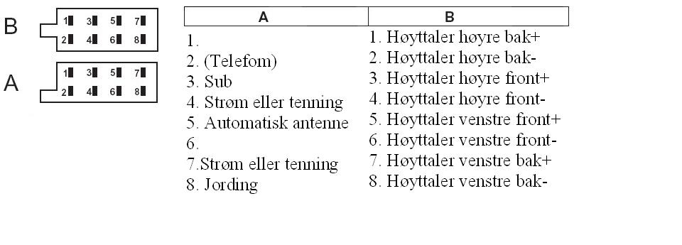

aklla Skrevet 21. april 2010 Skrevet 21. april 2010 (endret) Det står ikke remote på noen av kablene, men så at noen andre hadde brukt en blå/hvit kabel. Tar å tester den først, ellers så går det vel ann å koble den rett på +12v på batteriet? joda, det er mulig. men, du må huske at da står alltid forsterkeren på og trekker strøm. her har du ihvertfall oversikt over hva som er hva, kabel 5(automatisk antenne) eller kabel 3(sub) kan brukes som remote mener jeg å huske: Endret 21. april 2010 av aklla
Espein Skrevet 22. april 2010 Skrevet 22. april 2010 Du skal koble den på den hvit/blå kabelen på spilleren ja, Andreas Hvilken bil har du kjøpt?
