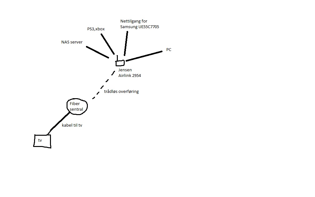

bokfinn Skrevet 18. april 2010 Skrevet 18. april 2010 (endret) Hei Jeg har et lite problem med hvordan jeg skal få satt opp hjemmenettverket. Har internett fra Lyse med iptv. Det går cat5 kabel til tv som er i stua. I loftstua har jeg tenkt å sette opp hjemmekino, men det går ikke kabelbane opp her, så her er jeg avhengig av å ha trådløs kontakt mellom fiberboksen (som har wlan) og en router (Jensen Airlink 2954) som blir stående i andre etasje. Jensen routeren som blir stående på "kinorommet" skal videreformidle internettrafikk til både kablede og trådløse enheter (ps3, xbox 360, pc). I tillegg kommer det en NAS server inn på denne routeren. Noen som vet hvordan setter jeg opp dette oppsettet? Se bilde for grafisk forklaring edit: Om jeg kjøper 2 stk Jensen airlink 29150 som støtter følgende: * Access Point • Access Point Client • Access Point Bridge – Point to Point • Access Point Bridge – Point to Multi Point • Access Point Bridge – WDS/Universal repeater Vil det da være mulig å sette opp nettverket slik som jeg har beskrevet over uten særlige problemer? Endret 18. april 2010 av bokfinn
Lars Dongeri Oppholdsnes Skrevet 18. april 2010 Skrevet 18. april 2010 Det er langt enklere å bruke homeplug over strømnettet.
bokfinn Skrevet 21. april 2010 Forfatter Skrevet 21. april 2010 Så en homeplug gir langt bedre stabilitet og ping ved spilling? I såfall sender jeg begge de 2 nye ruterne i retur til PS... Hva er fordelene og bakdelene med homeplug da?
Lars Dongeri Oppholdsnes Skrevet 22. april 2010 Skrevet 22. april 2010 Fordelen er at du ikke er avhengig av å sende mikrobølgesignaler. Du vil dermed oppnå dekning omtrent uansett. Bakdeler er at den kan være sårbar for støy på strømnettet.
