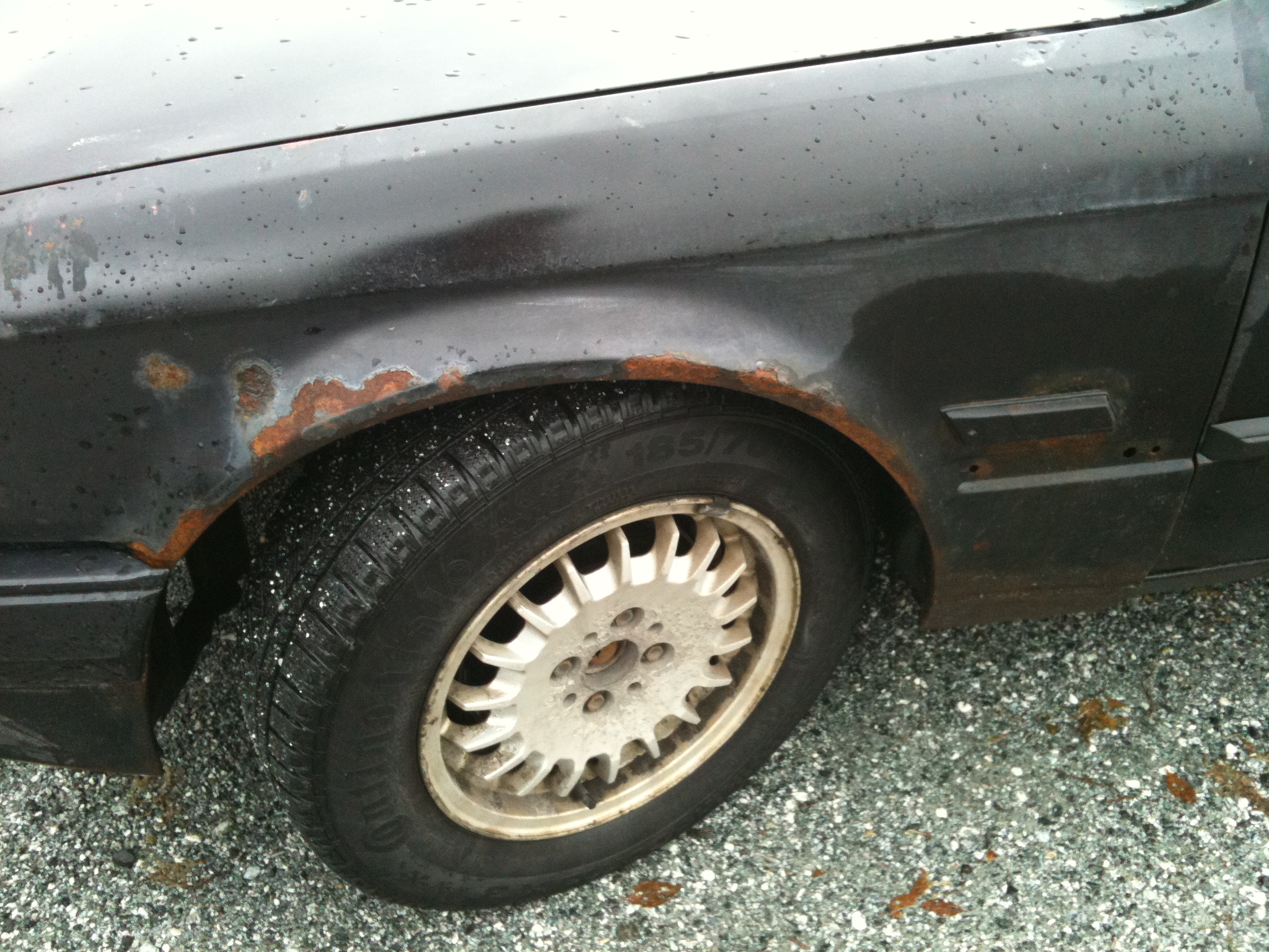

Senket 60/40 med bilsteinfjører. Stiv og god kan man si. Understell er temmelig strøkent, all rust tatt i høst. Er en del overflaterust men noe er tatt :D Bilen var ikke eugodkjent, men det fikset jeg på en kveld. Eksoslekkasje, indre endeledd (byttet like godt hele shiten) og et bremserør.

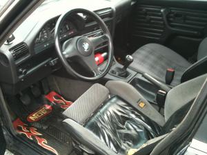

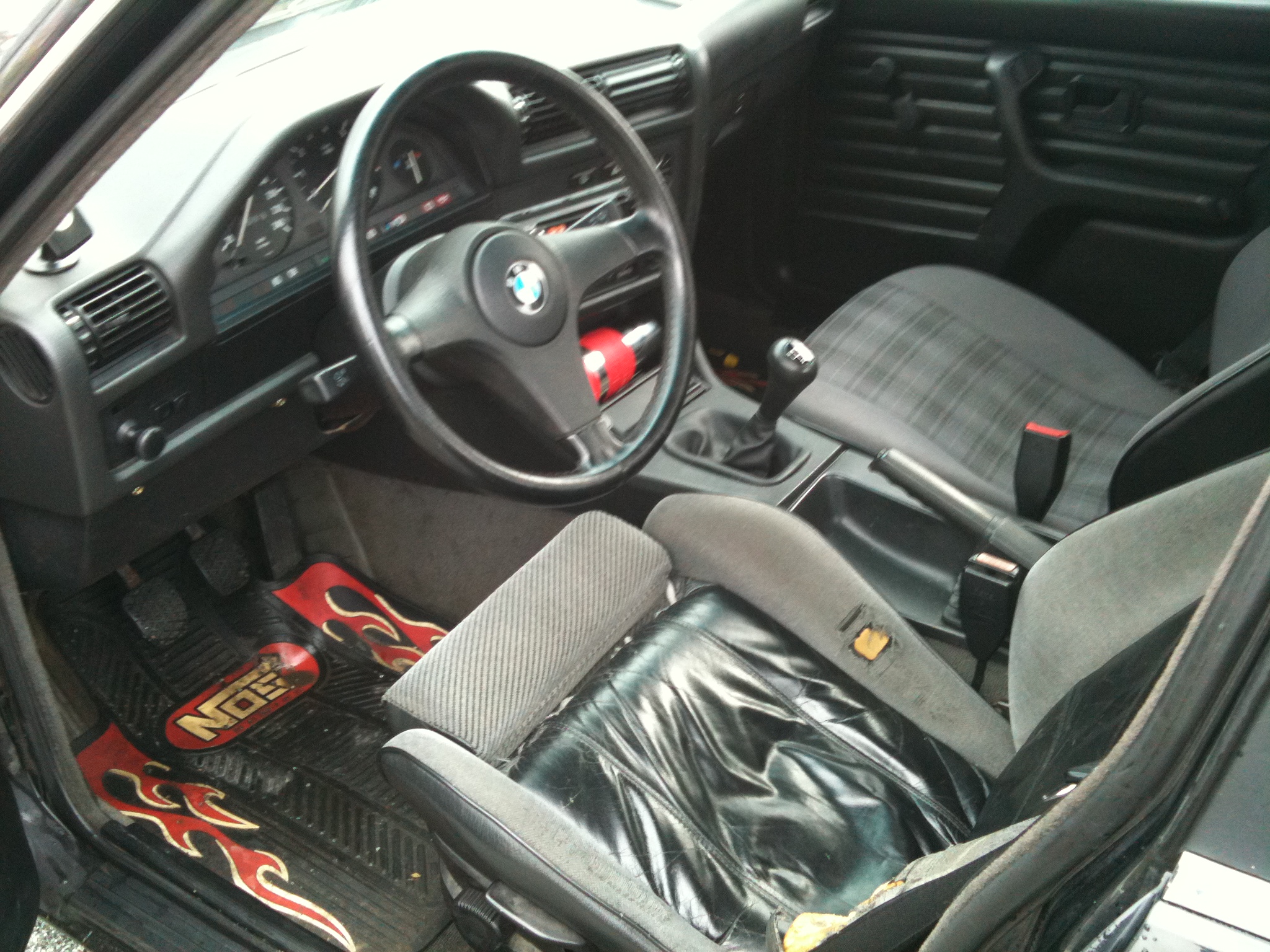

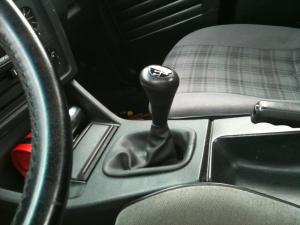

Er sportsstol på førersiden og shortshift.
Meget god og thight bil å kjøre :D

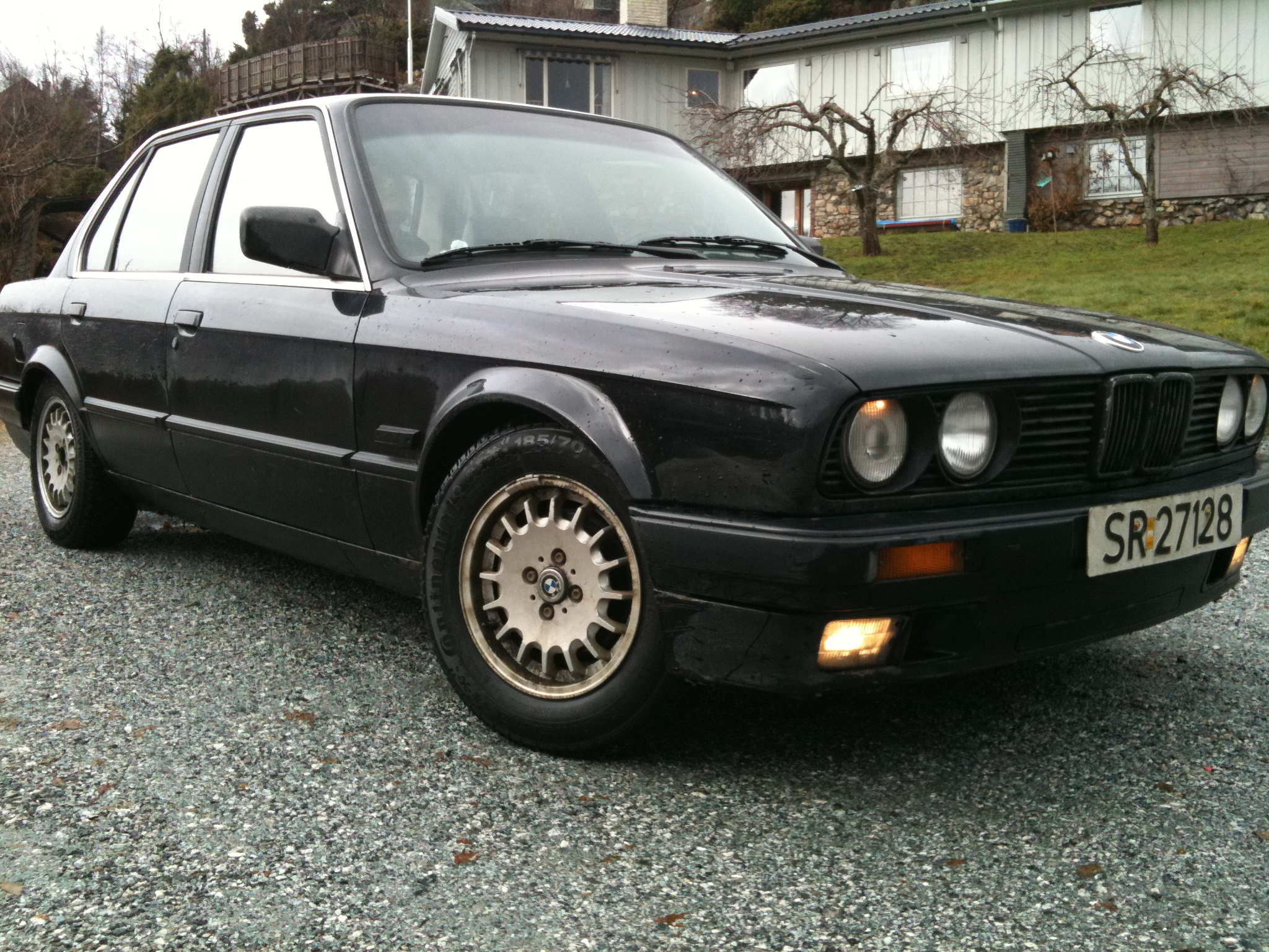

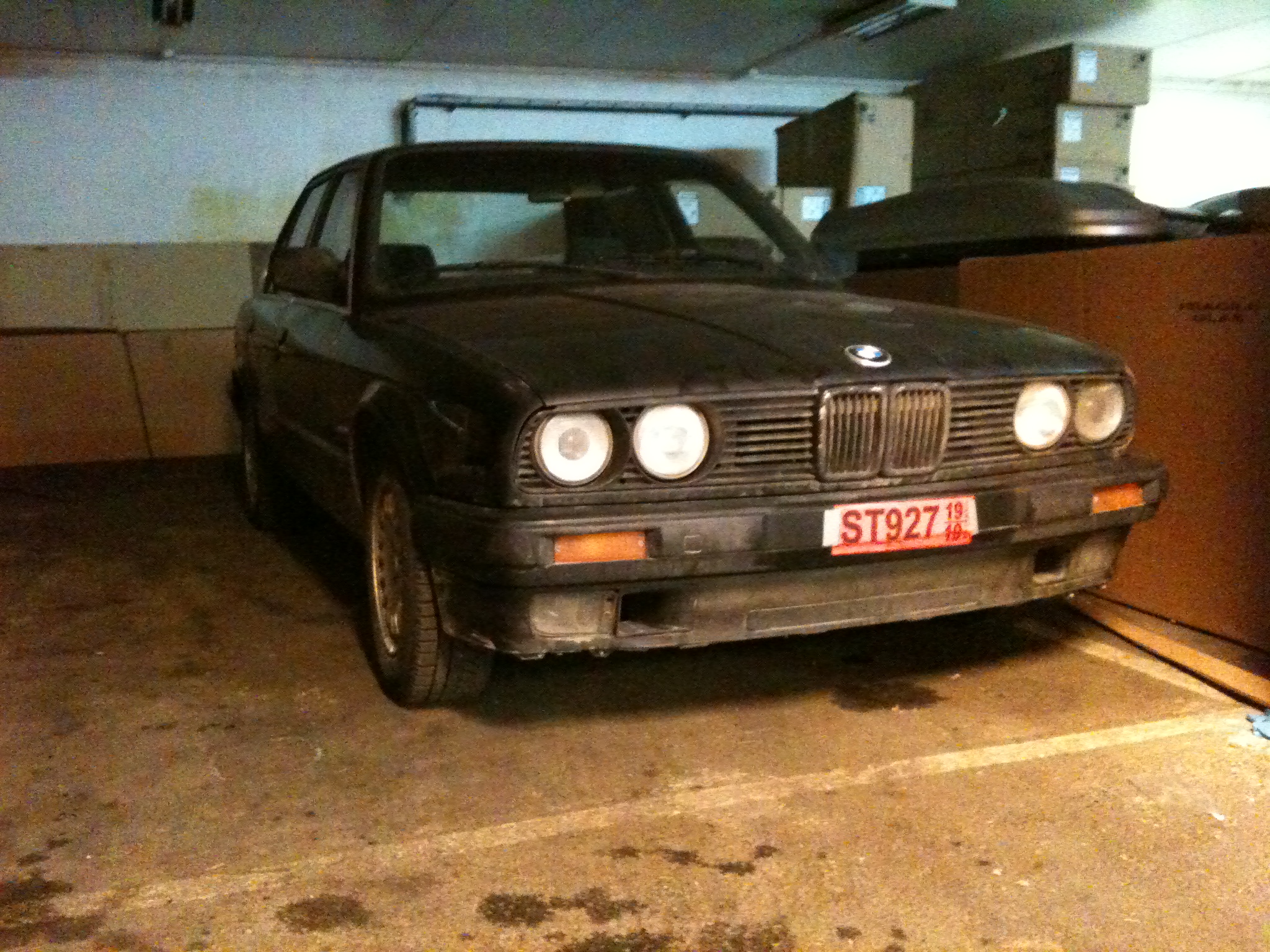

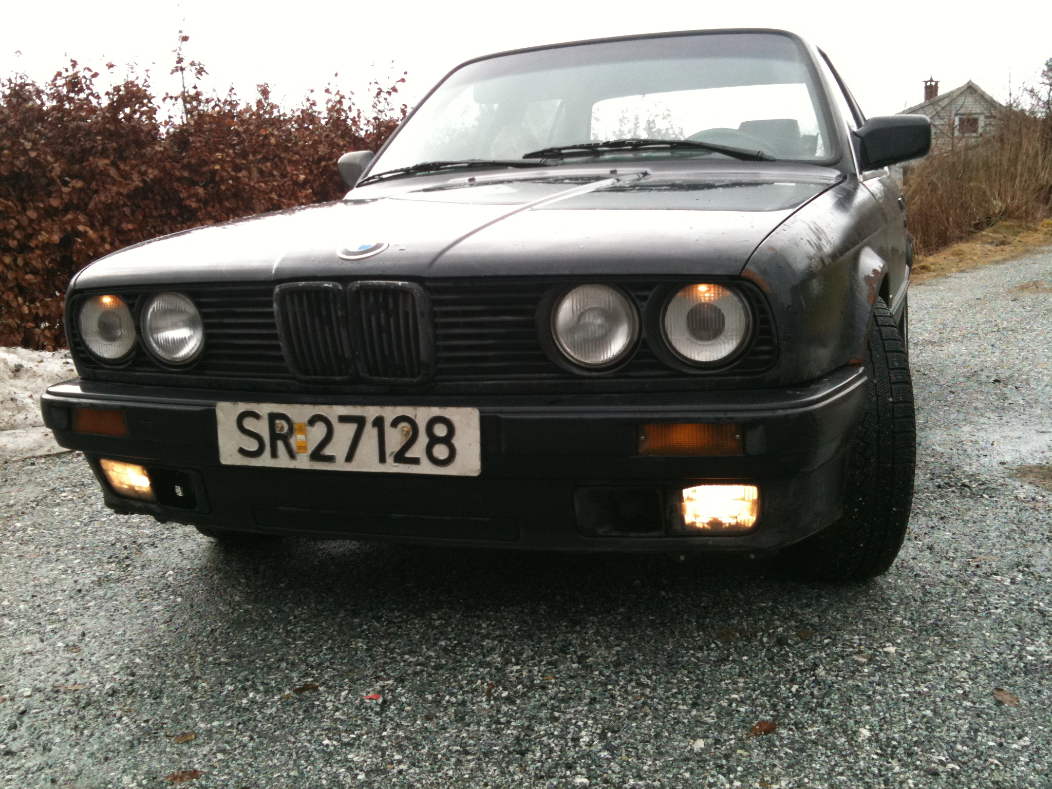

Fra når jeg fikk den

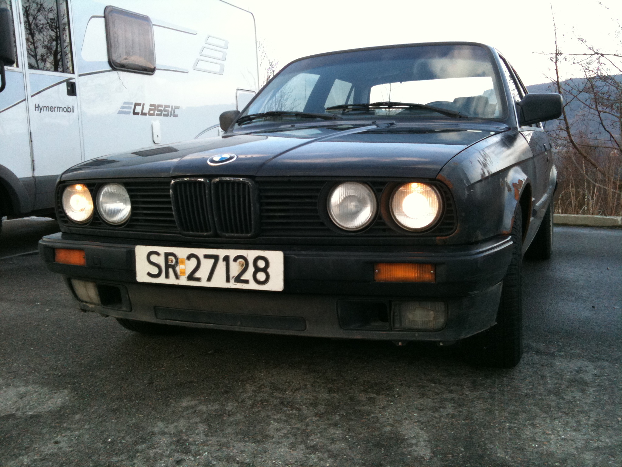

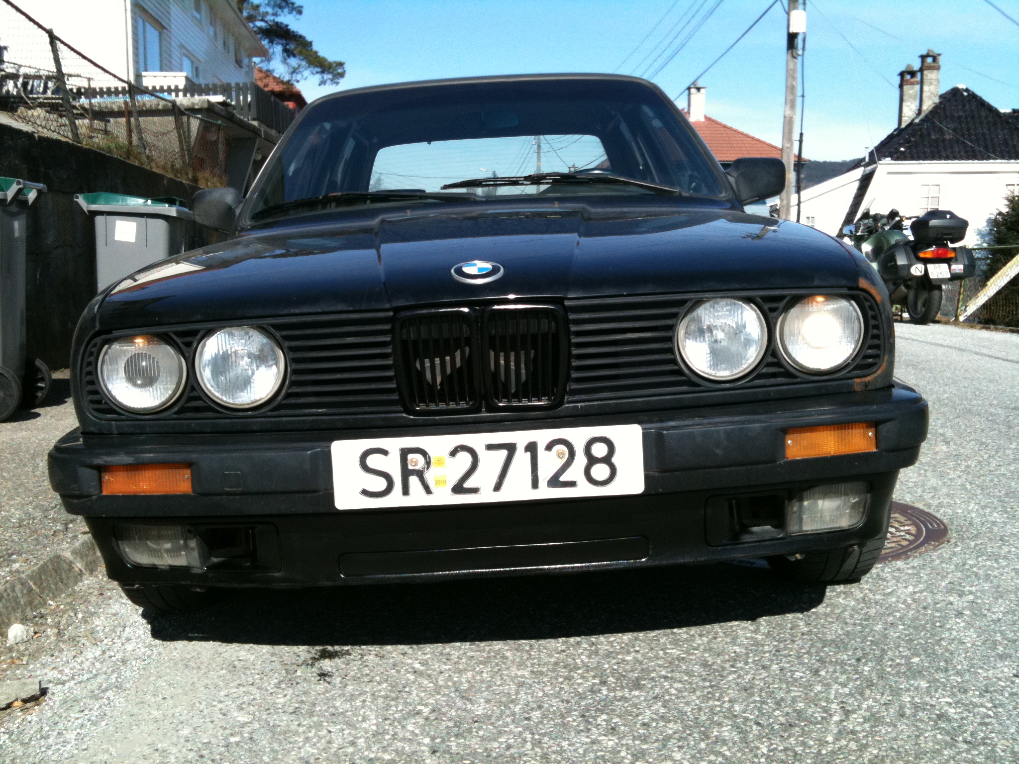

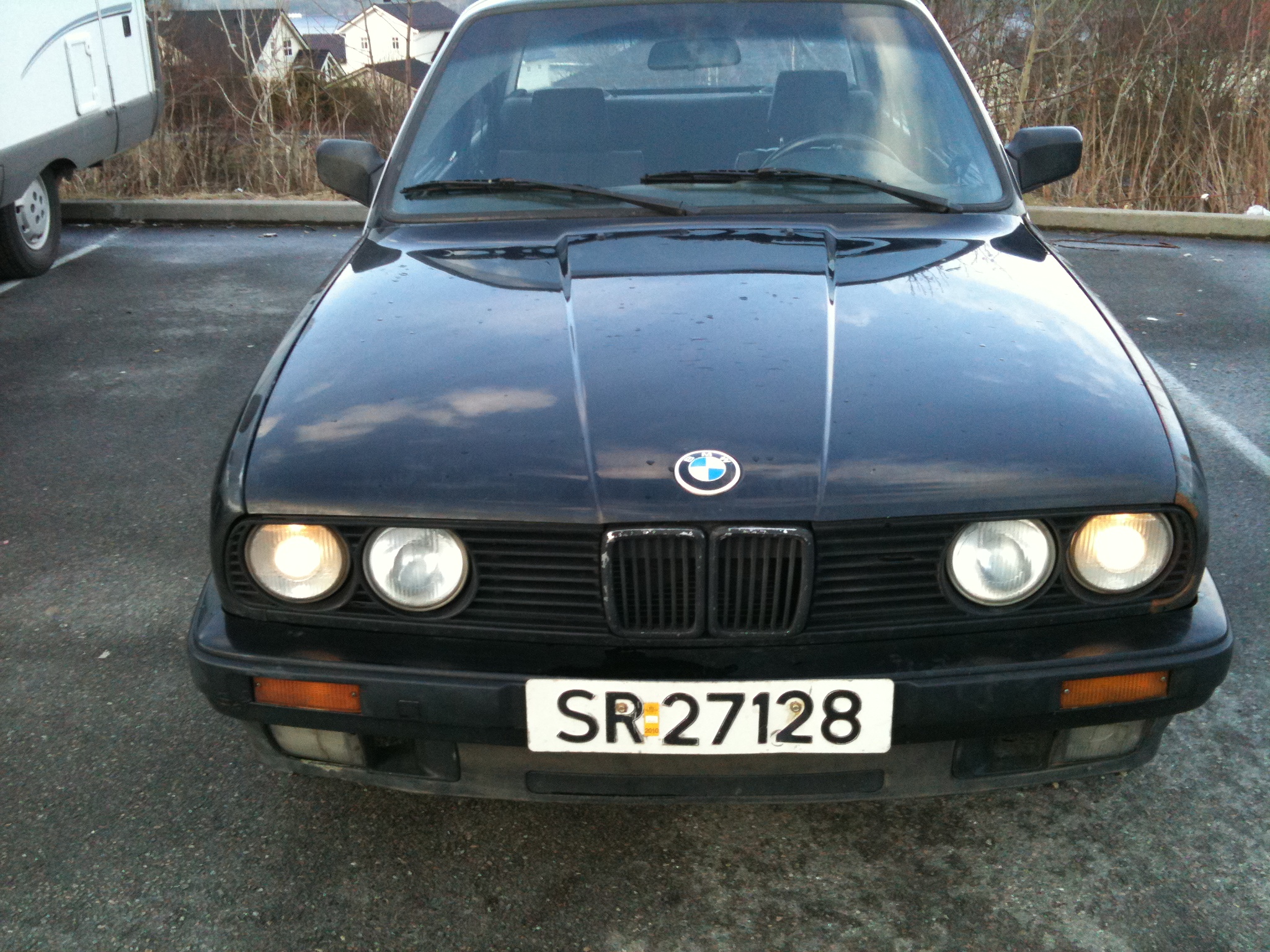

Etter jeg fikk skilt

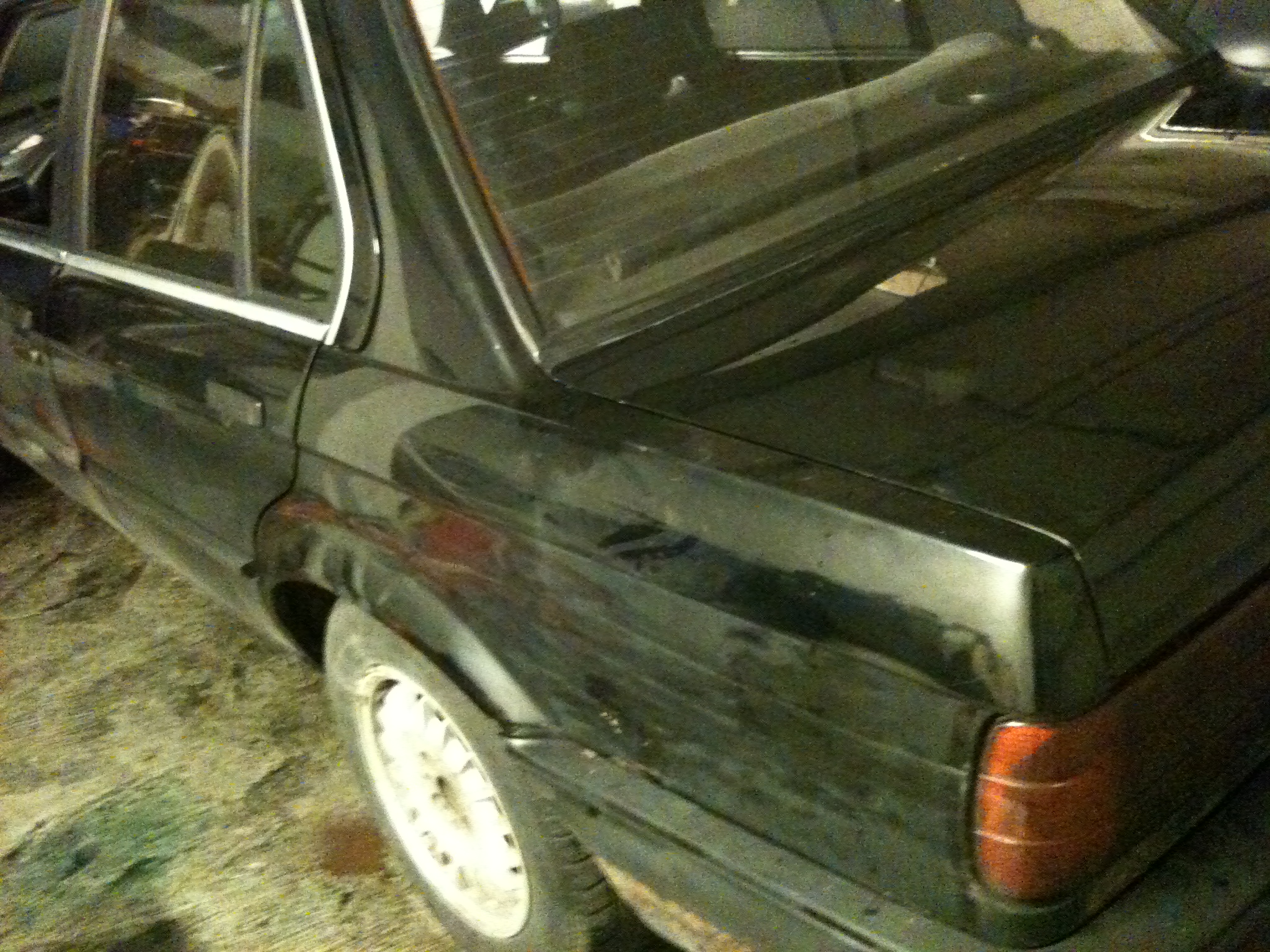

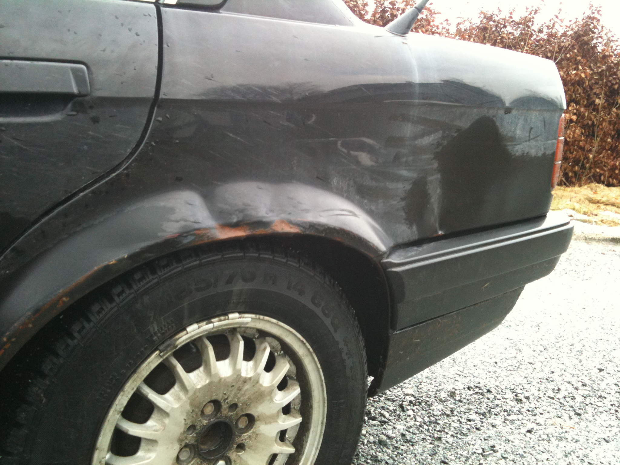

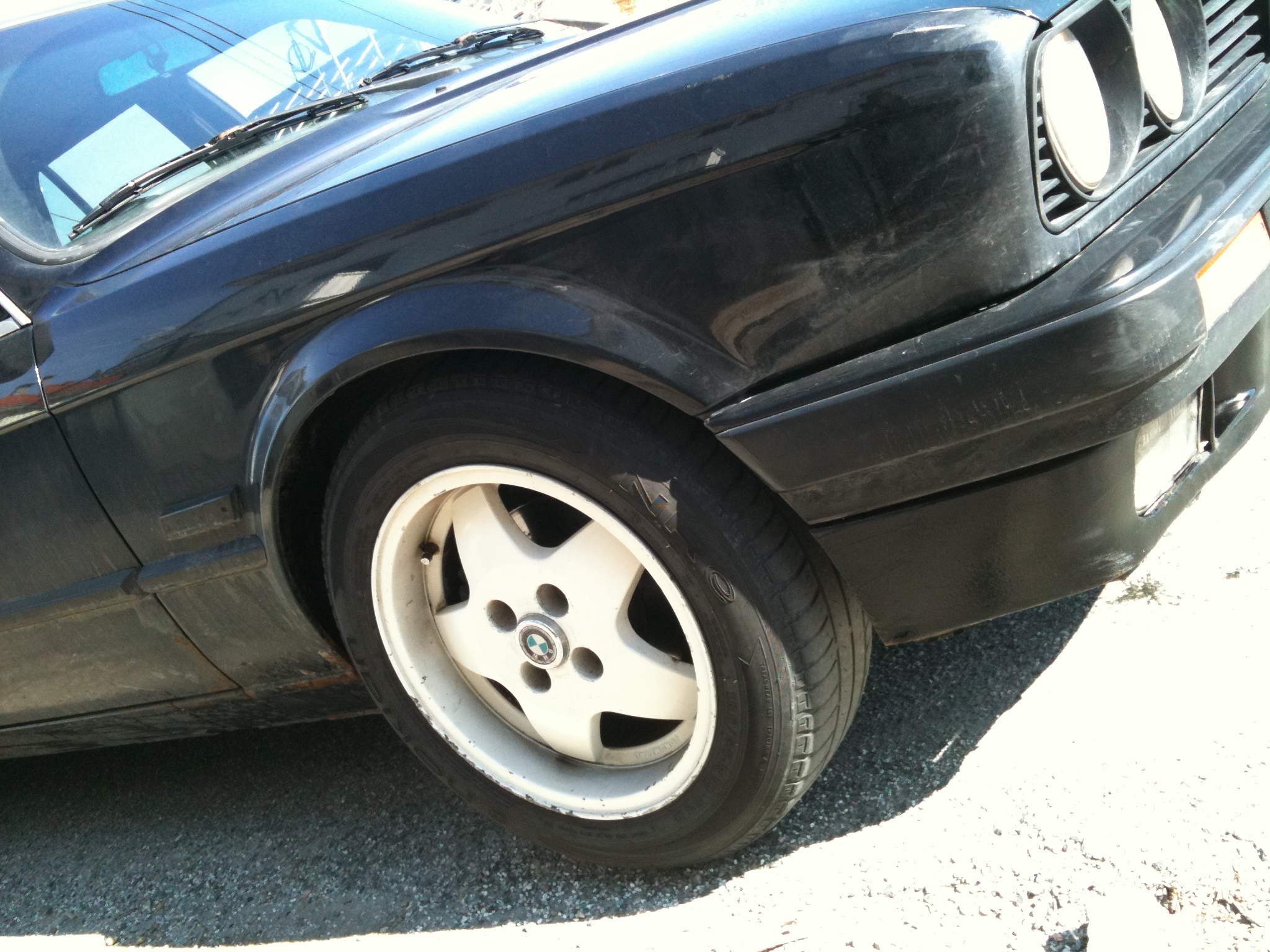

Etter jeg fikset bulken så godt som mulig og lakkert, samt fjernet antenne og tettet hullet og lakkert. Fjernet en del rust der også for å si det sånn :p

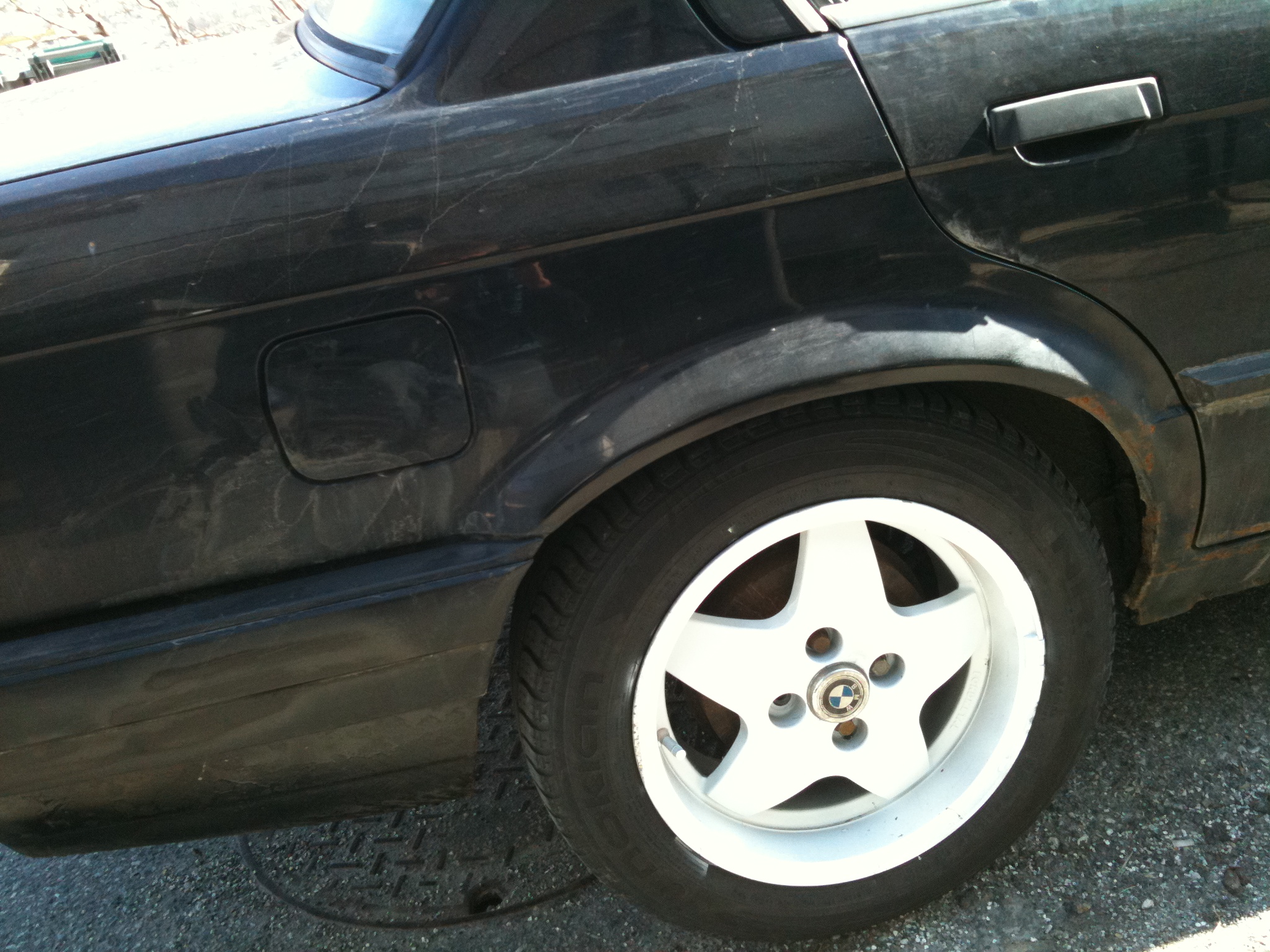

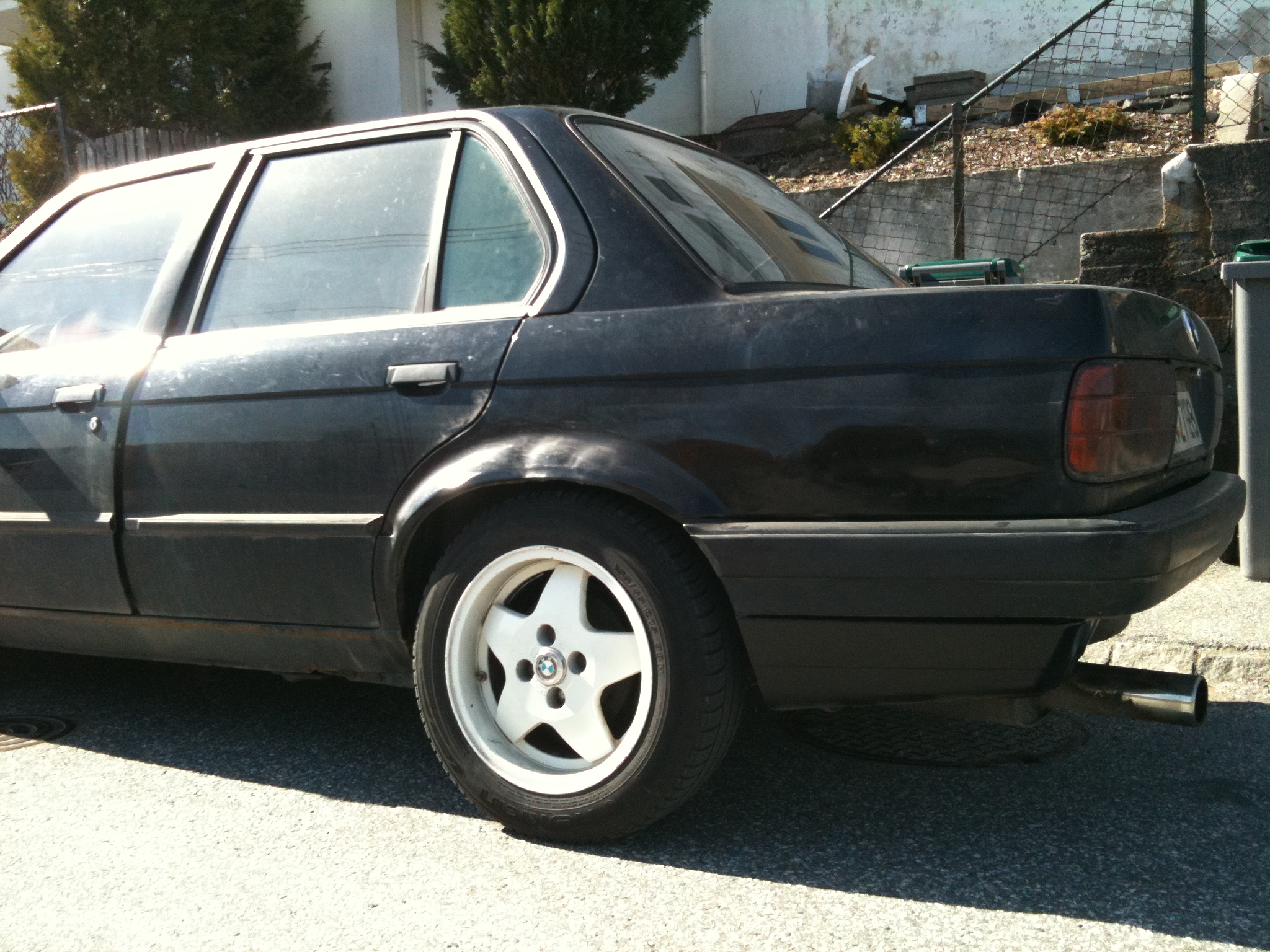

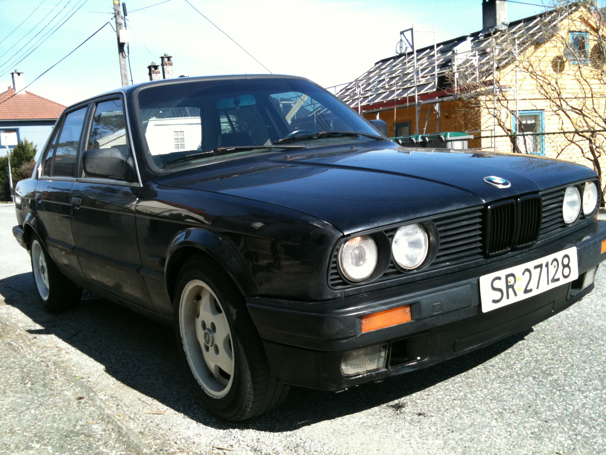

Sommerfelger på. Lakkert hvite. Fjernet mye rust fra bak"fanger", hjulbuer og under lykter/skilt. Resten taes til helgen ;)
Til sommeren skal bilen vaskes under, sandblåses og sveise det som trengs å sveises. Er helt sikkert noe. Blant annet er det noe i hjulbrønn.

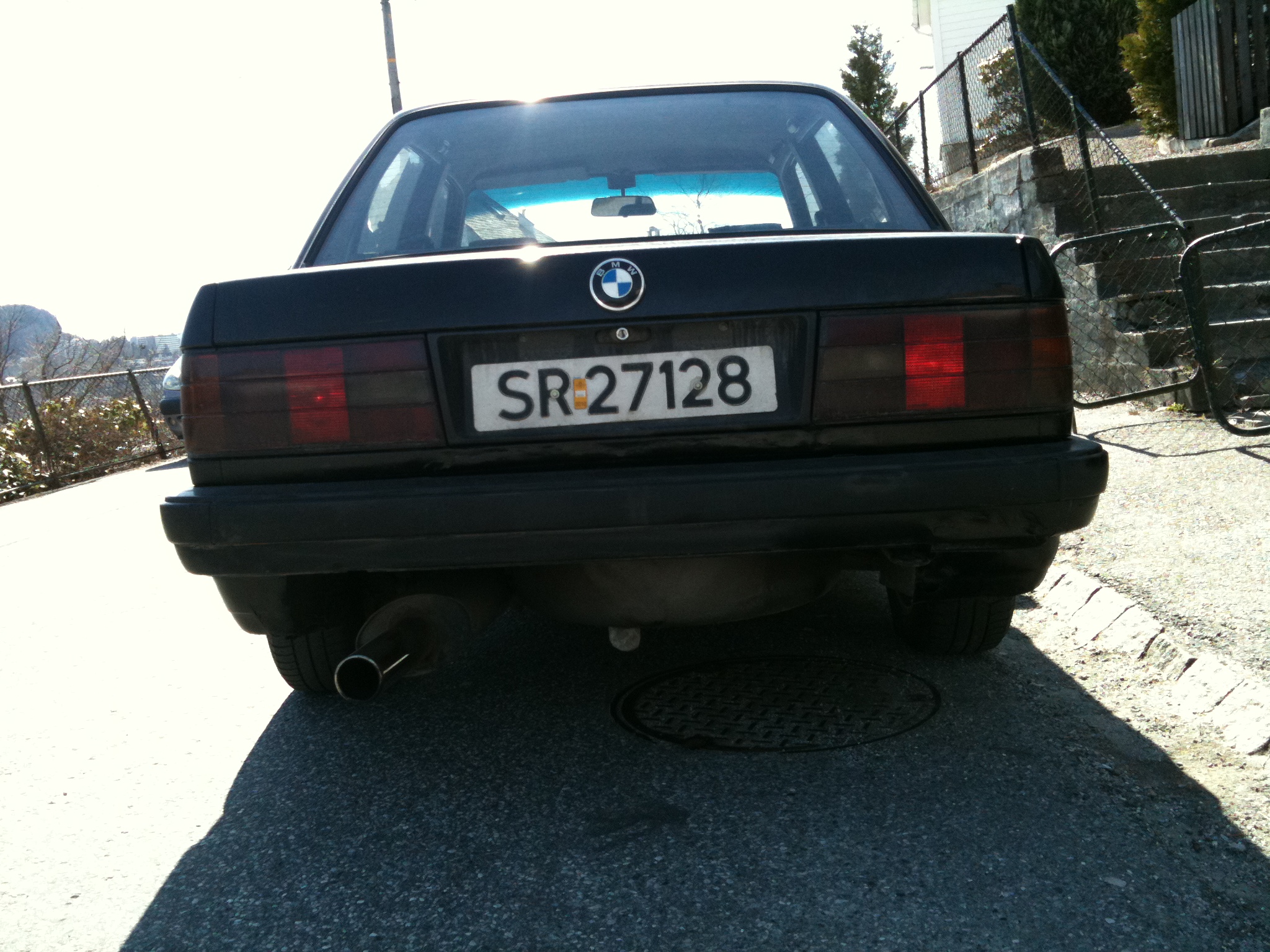

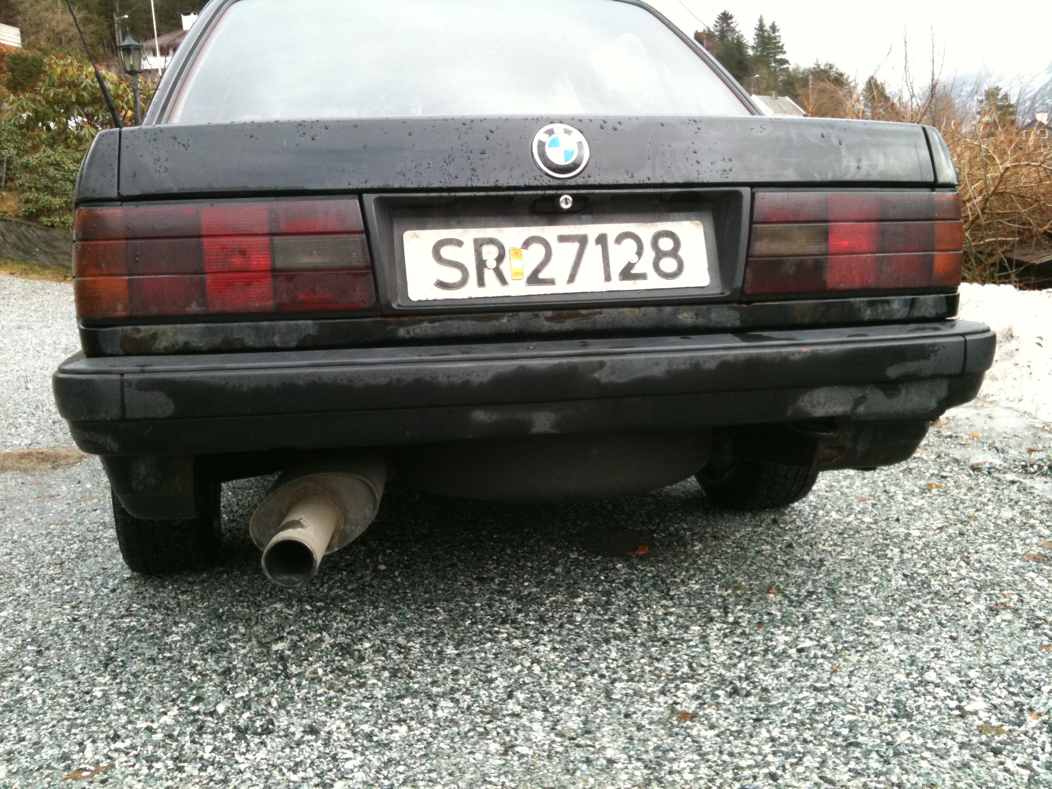

Ny bakfanger (m-tech II), baklykter som ikke er sotet, andre sideblinklys (oransje) og muligens en mtechII frontfanger. DE-Lykter står på ønskelisten også.
