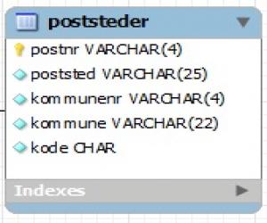

Yankes Skrevet 2. april 2010 Skrevet 2. april 2010 Postnummer fra posten Last ned postnummer i rekkefølge i windowsformat, importer det til databasen. Her er databasen jeg bruker Da har du alt du trenger, da trenger kun brukeren å legge inn postnummer ved registrering også etter du bare opp et view der kommune og poststed skal vises. Denne inneholder dog ikke fylke, men det finnes sikkert en liste der ut på det også
Jankee Skrevet 2. april 2010 Skrevet 2. april 2010 Fylke er inkludert i tabellen frå posten, dog som ein skjult referanse. dei to første nummerene i kommunenummeret angir fylkesnummeret. ein enkel sak å holde styr på fylkene og kva kommuner som tilhører desse.
