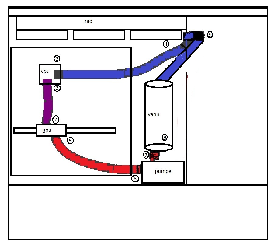

Hvordan blir loopen med 1 radiator som skal kjøle cpu og skjermkort?
tenker bare radiator-> cpu-> cpu-> skjermkort-> pumpe-> tank-> radiator da drar den varme fra cpu og til skjermkort fra skjermkort til pumpa fra pumpa til radiator igjen da?
bør vel kanskje ha 1 radiator til som forskyner skjermkortet med "nytt" kaldt vann?
Ja er helt ny på dette:P

En ting til, Så lenge pumpa kommer ETTER tanken er alt vel og bra. Tingen er att pumpa må ha en "enkel", måte å få vann fra tanken. Husk også att pumpen ikke skal testes uten vann i seg, altså du må "fylle" pumpa med vann ved å fylle tanken på ett høyere punkt en pumpa. Dersom du ikke gjør det vil du nesten garantert, skade pumpa.
Det må gå motsatt vei. Skal finne bilde.
det var det jeg egentlig tenkte jeg også,men var litt usikker..

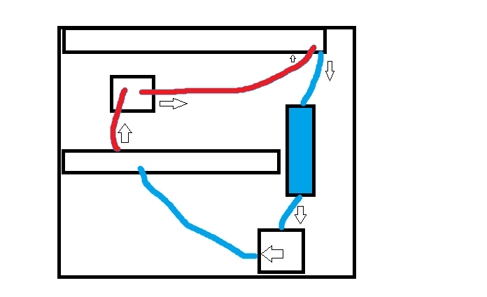

da har jeg laget ny tegning. dette er kanskje mere riktig?
Her skal du se:post-182316-0-11096700-1331428455_thumb.png

så denne først etter, men ja da er vi enig:)
Stemmer :p Awsome paint skills!!!!!111!!!!2111!!!!!
hahah :p bare folk skjønner tegninga så er jeg fornøyd:P er ikke alle som er like "gærne" som deg i det grafiske hehe

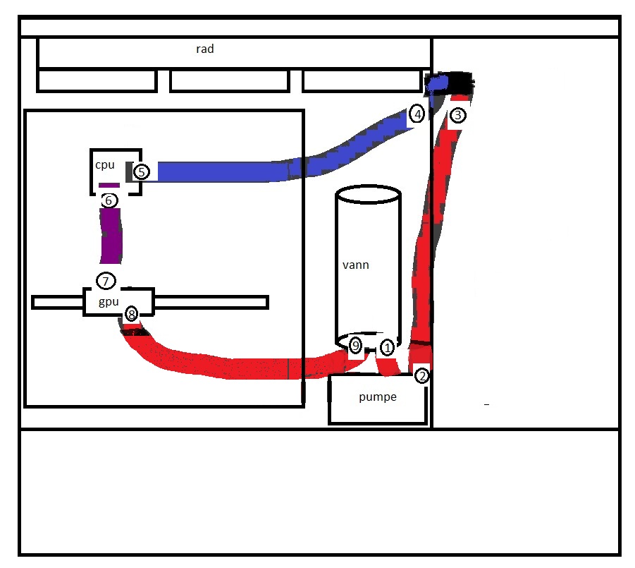

vi er ett par kammerater som har litt forskjellige teorier om hva som trenger mest kjøling og hvilke måter som er best ,jeg tegnet tegningen som jeg viste mens han tegnet den andre , begge måter er sikkert riktig ,men hvilken er "best" tror du? jeg kommer til å oc cpu ganske mye så er kanskje hva man selv vil ha best mulig temps på . Her er kompiss sin versjon: samt min til høyre. Teorier er morro sent på en lørdags natt/kveld via skype hehe. ja vi er voksne gutter på 23 og 24 år bare sånn att det er sagt :)
Endret av aRCTII

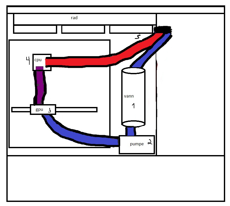

Den første av disse to er best, på en måte... Kortere loop er alltid ett pluss. Dessuten kan du få problemer med å gjøre det du har tegnet på tegning #2, grunnet pumpa har en ut på topp og en inn på sida. Selv ville jeg definetivt gått for tegning #1...
MEN nå så jeg litt på tanken din, den ser bare ut til å ha ut og inn under seg. Dette kan skape litt problemer, spørs hvor du fester tanken. Så du må nesten gå for tegning #2.
Her har du en tegning slik jeg selv ville gjort det:
http://img1.uploadscreenshot.com/images/orig/3/6912084470-orig.jpg
