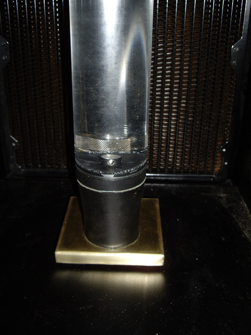

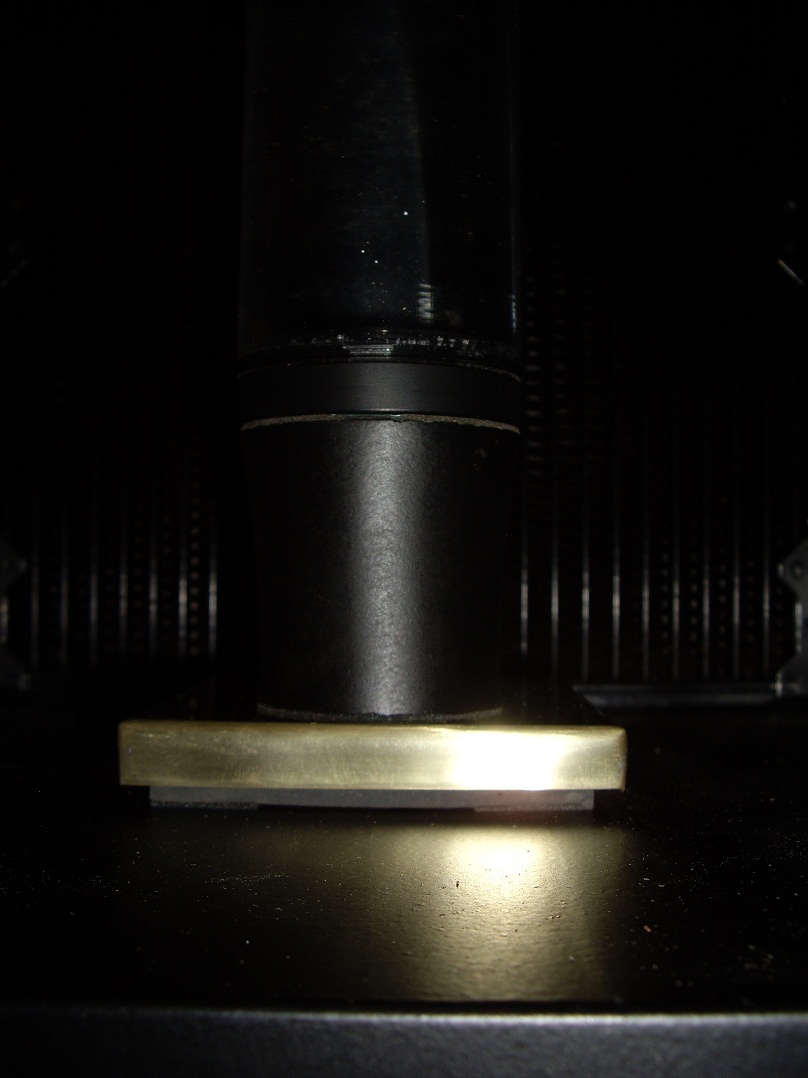

idleman_2 Skrevet 25. august 2010 Skrevet 25. august 2010 (endret) Oppdatering på støydemping av vanntank -> satte knepute av gel type under vanntanken, utvidet hullet vanntanken går gjennom og foret mellom vanntank og hullet i platen med remser av gel puten = Ingen vibrasjoner fra vanntank til radiator kassen blir overført verdt å tenke på om en synes det bråker for mye av vannkjølingen og dere ikke finner ut av hvor støyen kommer fra! Nå er det natten! Endret 25. august 2010 av idleman_2

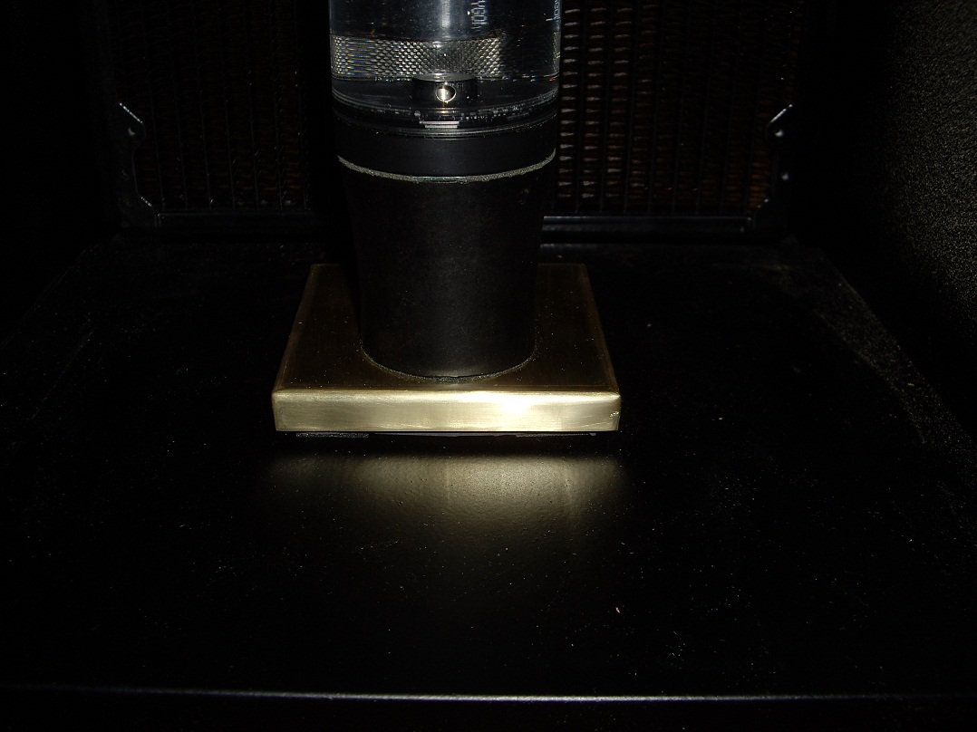

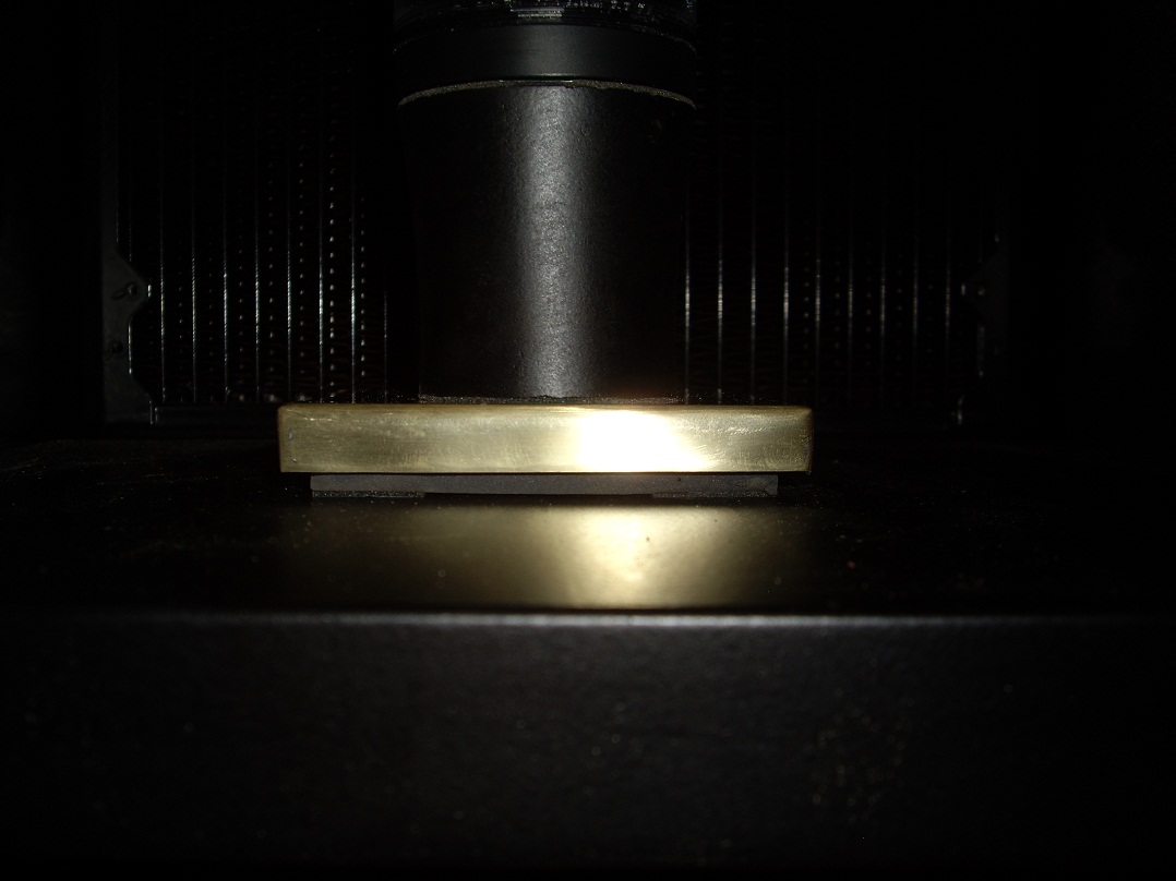

idleman_2 Skrevet 26. august 2010 Skrevet 26. august 2010 Ferdig med støydemping av vanntanken: laget en plate med 'skjørt' og satte inn 13 mm tykk gel plate/pad. Festet med dobbelsidig teip.
