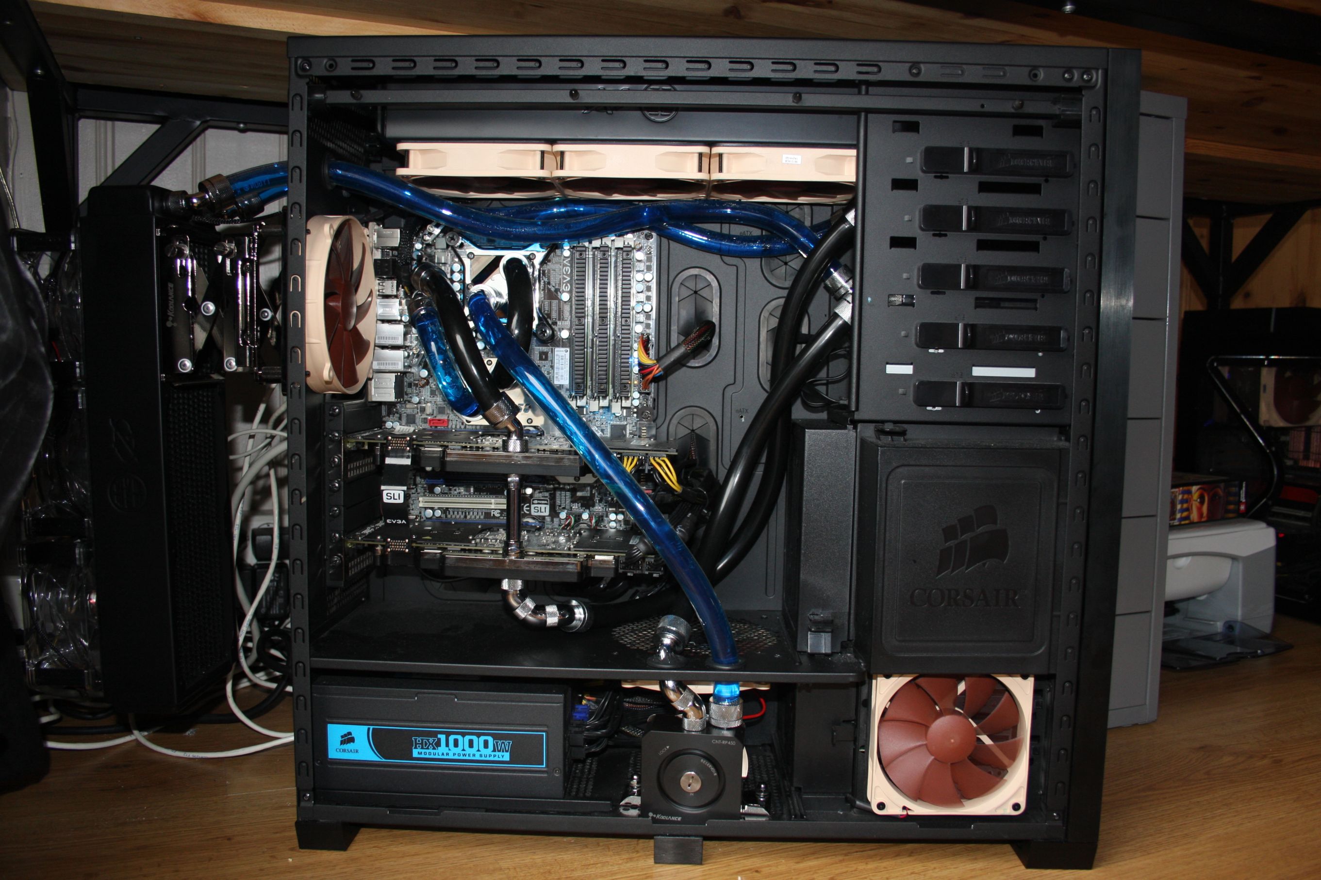

Tror absolutt at du ikke vil bli skuffet som jeg har nevnt tidligere. og en god cpu er alltid greit om du har planer om å overklokke. Kjenner jeg ikke alt for mye til orginale amd kjølere men regner med at de stiller i samme klasse som intel sine kjølere. Og om jeg kan anbefale deg ett annet kabinett som er totalt strøkent, nydelig å bygge i, masse gode muligheter for gjemme kabler osv er et Corsair Obsidian 800D Også veldig gode muligheter for vannkjøling om du har planer om å prøve det ved senere tid.
Link til en knallgod cpu kjøler. bruker denne selv i pc'n til frua. Bråker meget lite og kjøler godt i tillegg.
også lagt med ett bilde av mitt eget corsair obsidian 800D kabinett bare for å illustrere hvordan det kan se ut.
