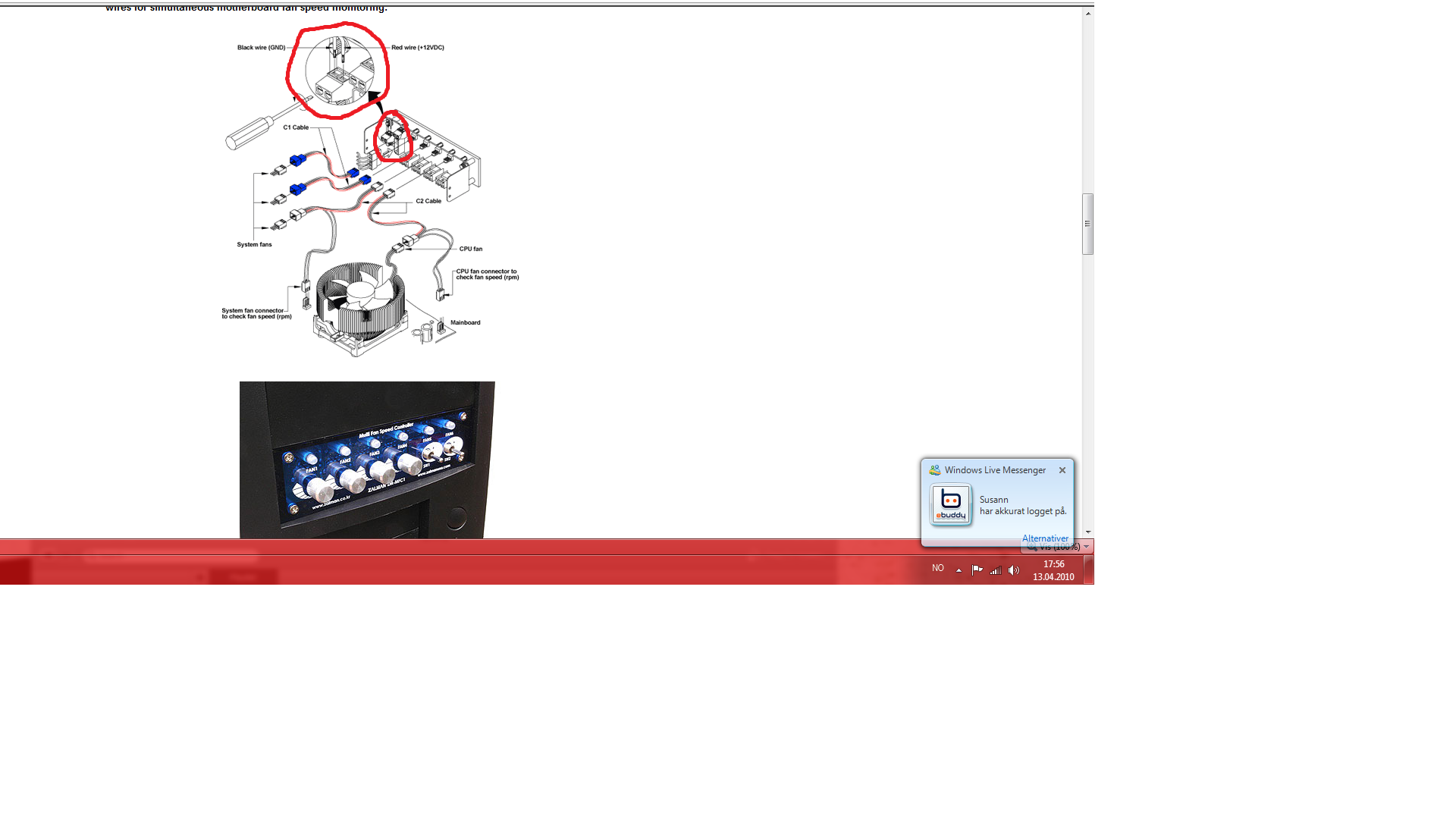

J.I.Y Skrevet 13. april 2010 Forfatter Skrevet 13. april 2010 takk for tipset! men har kjøpt zalman ZM-MFC1, og har koblet 4 av viftene på, har 1 vifte til. men er kommet til ett problem.. de 2 siste kontaktene må kobles til via 2 kabler, jording og strøm. men de fleste viftene jeg vet om er det enten 3 eller 4 pins kontakter. så hvordan skal jeg gjøre det?
Khani Skrevet 13. april 2010 Skrevet 13. april 2010 (endret) Rød = + Svart = - Den siste som jeg ikke har markert på tegningen(Svart) er for rpm- monitorering. |-|+|rpm| Endret 13. april 2010 av WilliamRobertsen

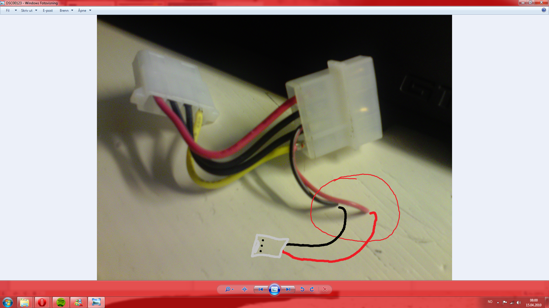

J.I.Y Skrevet 14. april 2010 Forfatter Skrevet 14. april 2010 takk takk, så det er bare å kutte ledningen og sette den nedi? så skal alt funke?
Khani Skrevet 14. april 2010 Skrevet 14. april 2010 (endret) Ja bare vri trådene inni kabelen hvis ikke kan det brekke av og havne i et komponent. Du kan også lodde trådene sammen istedet for og vri. Endret 14. april 2010 av WilliamRobertsen

J.I.Y Skrevet 15. april 2010 Forfatter Skrevet 15. april 2010 Ja bare vri trådene inni kabelen hvis ikke kan det brekke av og havne i et komponent. Du kan også lodde trådene sammen istedet for og vri. funket kjempe bra, fant en ledning som jeg ikke bruker lengre, den er koblet slik at det bare er rød og svart inn i 3pins kontakten. (ikke mye skilla tegning xD )
Khani Skrevet 15. april 2010 Skrevet 15. april 2010 (endret) Bestill vifter fra utlandet og Sunbeam Rhoebus Extreme fra netshop. Jeg har den selv. Kan koble opp 6 vifter på den. Har vel egentlig nermere 10 vifter i hele pcen (HAF 932) med alle orgial vifter og litt til. Grunnen til at vifter er bedre og kjøpe i utlandet. Her: ca 80kr per vifte i utlandet er det omkring 20-30 kr per vifte og billig frakt og mulig ingen moms hvis du får pakken markert som en gave og alt er tilsammen under 1000kr (200kr hvis ikke markert som gave, blir bare litt ekstra fra tollen) Men fortsatt sparer du masse på dette. Hvor får man vifter til 20-30kr? Opps, mente 20-50 men jeg ser at butikken som solgte det har lagt litt på viftene igjen. De lå på 7~euro for litt siden. Men fortsatt er det billig hvis du bestiller slik at du ikke får moms. De norske prisene er jo ofte over 100 kr så halve prisen er en kjempedeal. Her er en side jeg bruker: https://www.aquatuning.de/index.php Det er sikkert mange andre billige butikker du kan finne også. Endret 15. april 2010 av WilliamRobertsen
Khani Skrevet 15. april 2010 Skrevet 15. april 2010 Ja bare vri trådene inni kabelen hvis ikke kan det brekke av og havne i et komponent. Du kan også lodde trådene sammen istedet for og vri. funket kjempe bra, fant en ledning som jeg ikke bruker lengre, den er koblet slik at det bare er rød og svart inn i 3pins kontakten. (ikke mye skilla tegning xD ) Der ser du. Tegningen din funker en ser hva du ilustrerer.
