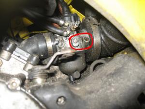

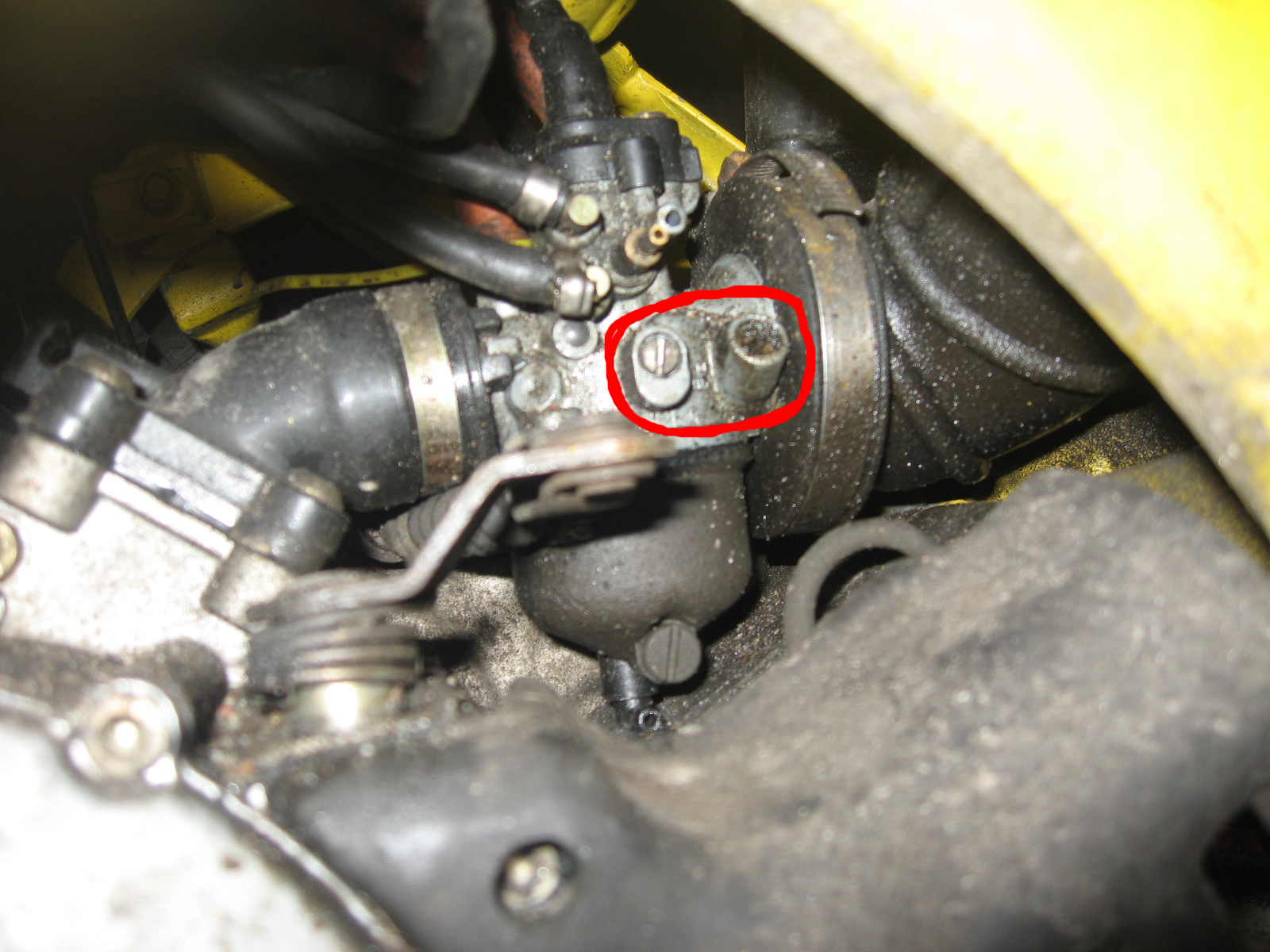

NothinDoin™ Skrevet 27. mars 2010 Skrevet 27. mars 2010 Skal sette på vakumboksen i mårra, noe spessielt jeg må tenke på ang bensinblanding eller no instillinger på forgasseren eller no? Åsså når jeg først har gasseren av, så tenkte jeg at jeg skulle ta å stille på tomgangskruen(hvis det var det den het) pga den ligger på 1-ish og dør ut hele tiden.. Men hvor er den skruen? Anyone?

compressorRun Skrevet 27. mars 2010 Skrevet 27. mars 2010 Skal sette på vakumboksen i mårra, noe spessielt jeg må tenke på ang bensinblanding eller no instillinger på forgasseren eller no? Åsså når jeg først har gasseren av, så tenkte jeg at jeg skulle ta å stille på tomgangskruen(hvis det var det den het) pga den ligger på 1-ish og dør ut hele tiden.. Men hvor er den skruen? Anyone? Nei, vakumboksen er bare å montere uten å tenke på noe mer enn at du bør ha kortest mulig slange fra innsug til boks og at slangen går inn i vakumboksen på undersiden og ikke oppå for da samles det gammel bensin og kondens inni der.. men vakumboks har liten effekt egentligt... den hjelper på motorer som er lagen for økonomisk kjøring med liten gasser.. da får en litt ekstra power av boksen i pådrags øyeblikket... men har du stor gasser så har den ingen effekt i det hele tatt...
compressorRun Skrevet 27. mars 2010 Skrevet 27. mars 2010 Takker Og det med den tomgangsskruen..? den ligger sansynligvis på siden av gasseren der hvor den sylinderen er som styrer gassen.. Den lange pila er tomgangsjusteringa

bbrann Skrevet 27. mars 2010 Skrevet 27. mars 2010 Skal sette på vakumboksen i mårra, noe spessielt jeg må tenke på ang bensinblanding eller no instillinger på forgasseren eller no? Åsså når jeg først har gasseren av, så tenkte jeg at jeg skulle ta å stille på tomgangskruen(hvis det var det den het) pga den ligger på 1-ish og dør ut hele tiden.. Men hvor er den skruen? Anyone? nei den med fjør på er den som står midt på forgasseren, med stempelet

bbrann Skrevet 27. mars 2010 Skrevet 27. mars 2010 uh.. Ingen av disse altså? jo dn til venstre.. du kan bare ikke se fjøren på den
compressorRun Skrevet 27. mars 2010 Skrevet 27. mars 2010 ka drev har du på no då? jeg er framdeles sikker på at den skal ta litt ani for når du kjører så strammer jo kjedet seg oppe og då vill vell den gå opp fra plastiken/gummien har 11-46 ja å når du får vekt på sykkelen så endrer en vinkelen på bakgaffelen slik at den går enda høyere ifra plast klossen...
compressorRun Skrevet 27. mars 2010 Skrevet 27. mars 2010 uh.. Ingen av disse altså? jo dn til venstre.. du kan bare ikke se fjøren på den Er det meningen at den skal sitte bom fast? nei den skal være løs
bbrann Skrevet 27. mars 2010 Skrevet 27. mars 2010 uh.. Ingen av disse altså? jo dn til venstre.. du kan bare ikke se fjøren på den Er det meningen at den skal sitte bom fast? nei:S
