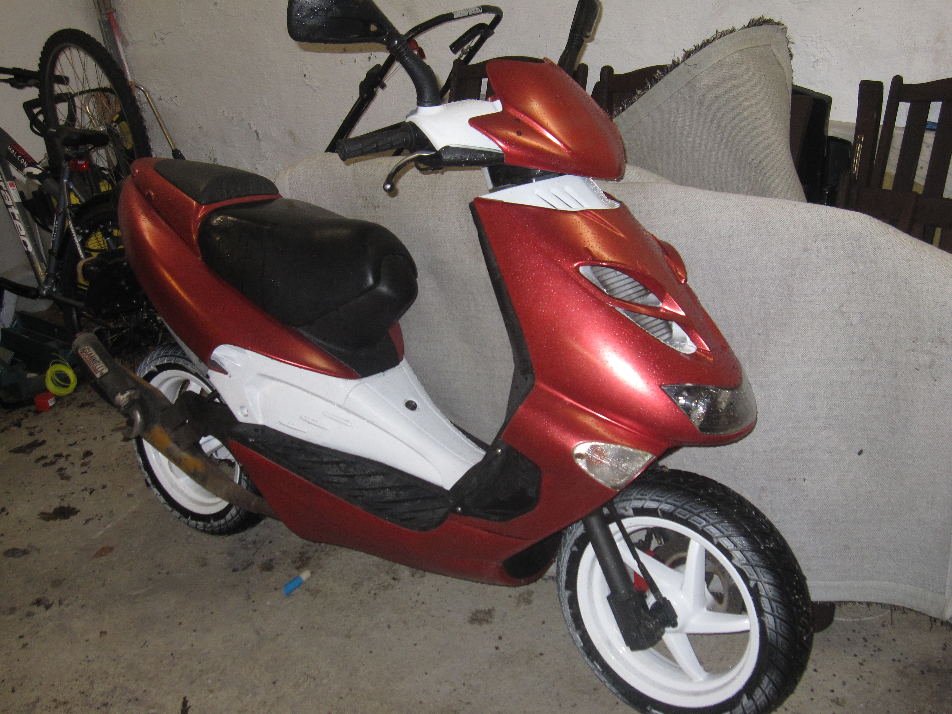

minibil Skrevet 9. april 2010 Skrevet 9. april 2010 (endret) Ga opp qoutinga. orka ikke flere sider med det. bbrann Ser bra ut det bbrann! Lakkerte du plastikken og felgene hvit? (det som er hvitt på dekslet da... Ticity 2,2 dl i vær av gafflene Endret 9. april 2010 av minibil
