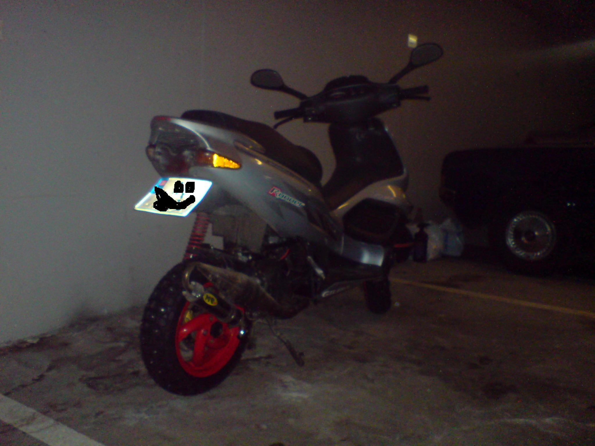

compressorRun Skrevet 8. april 2010 Skrevet 8. april 2010 Prøvde en sfx i går, fy faen så lav den var Men fikk den på hjul da.. var nesten org Har du prøvt en gilera runner? jeg har 4cm heisestykke på min å når akkurat ned i bakken da jeg sitter på sete å jeg er lang i sjit fallet :!:

bbrann Skrevet 8. april 2010 Skrevet 8. april 2010 Prøvde en sfx i går, fy faen så lav den var Men fikk den på hjul da.. var nesten org Har du prøvt en gilera runner? jeg har 4cm heisestykke på min å når akkurat ned i bakken da jeg sitter på sete å jeg er lang i sjit fallet :!: nope.. men var syykt uvandt å gå fra aprilia sr som er høy, til sfx som nådde halveis opp liksom noen som har en cdi til TZR til salgs? det er til en 03-modell jeg har, kom med bud på pm ÅÅÅÅAÅÅAÅWEÅAEFAEÅPFGNAPGN!O!!!!!§ har TP throhy 72,5ccm syll, 21mm DellOrto, org filter, mK2 effektanlegg. Sykkeln starter, går greit på turtall,før den så sakte dabber ut,den reagerer overhode ikke på endringer i turtallskrue lufteskrue, og dabb.. har prøvd alle dysene fra 92-112 å har funnet ut at 100-102 er best. Men den vil aldrig opp i turtall! bare når jeg tar in choken går den som et helvette men etter 3sekk med den inne dør den.: (! ER SÅ FITTE LEEEEEEII!I!!!!!!!! pliis noen som har hatt lignende ????? har du hvit eksos?
