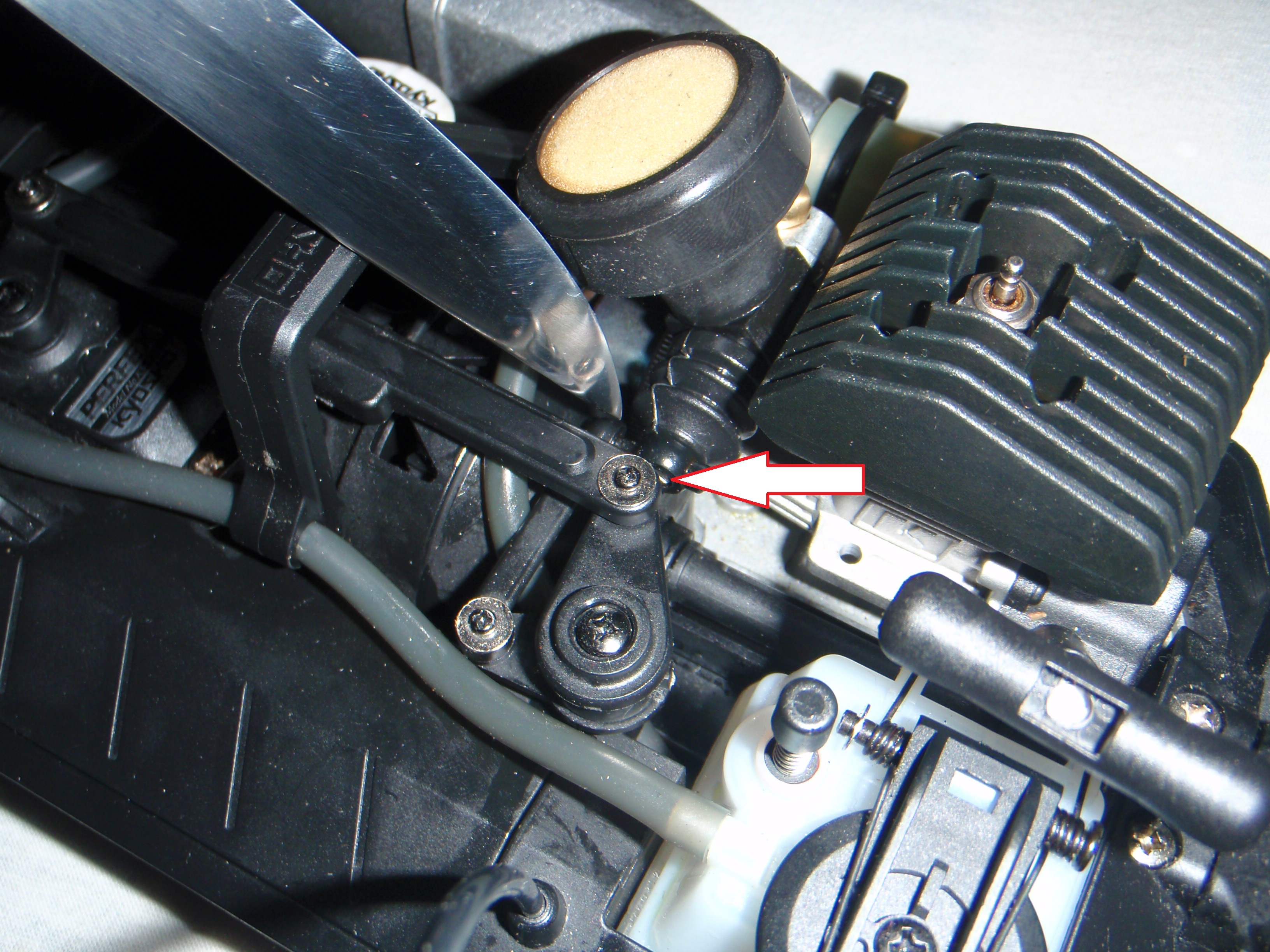

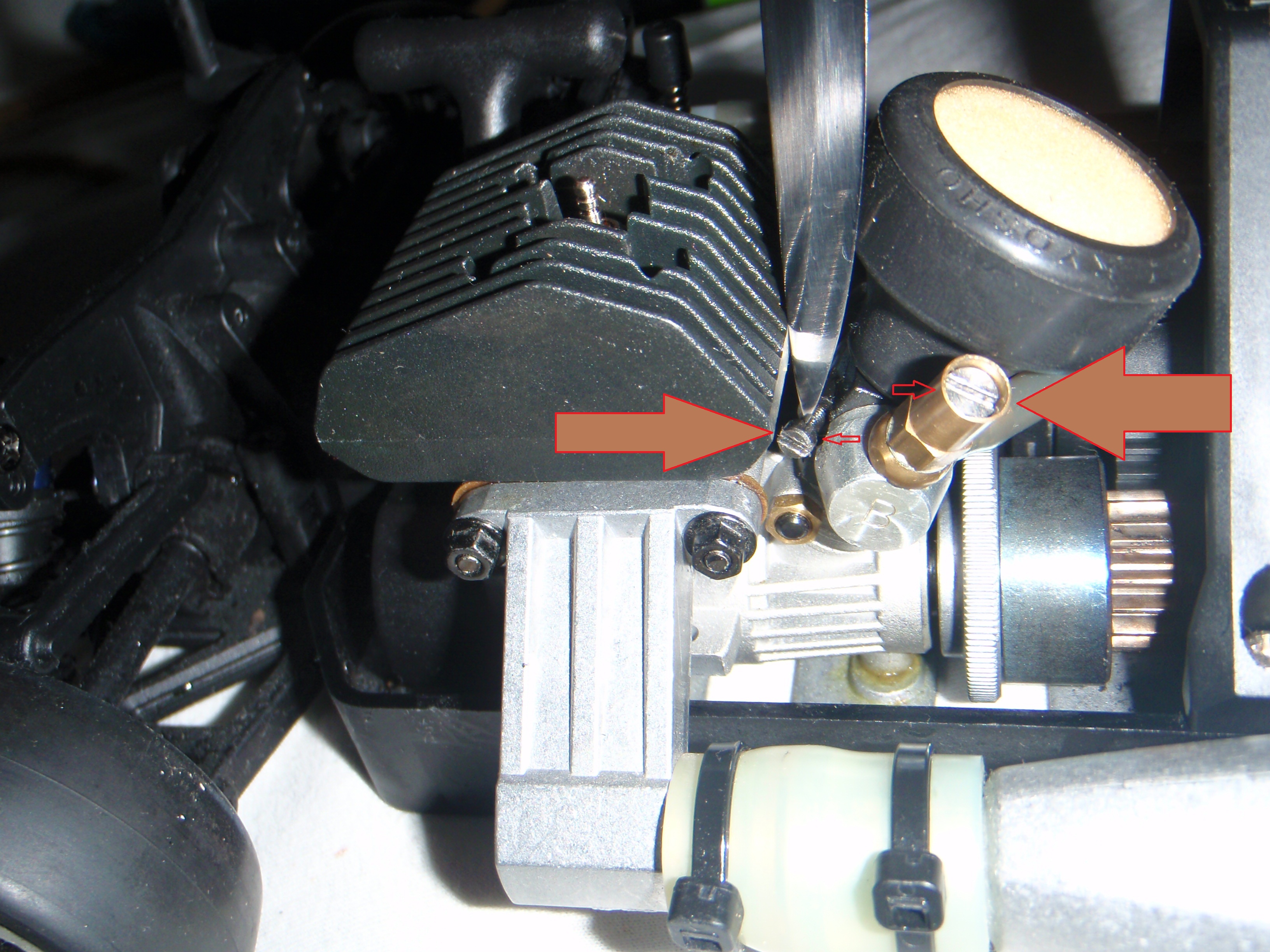

Jeg legger ved noen bilder som jeg tok av de ulike skruene;)
Hadde vært fint om noen kunne forklart meg hvilken funksjon de ulike skruene har.
Og kanskje noen vet hvilke posisjoner jeg kan skru dem for å få start i det heletatt:P Vet at jeg må justere etterhvert men hadde vell vært bedre om jeg fikk start sånn at jeg kunne finjustere deretter.
Den ene skruen på bildet er vanskelig å se. Den men skal likevel være muligheter for å se den;)
Takker for svar.
Så langt jeg kan se er det den største inni kobberjakka som skal skrus på. Men har du ikke manualen til bilen? der står alt man trenger å vite om justering, basic reparasjon og del liste
hei, hvis du prøver å stille den skruen inni kobber hetta, helt mot kanten, og tartomgangs skruen, å skrur helt inn å 2,5ommdreininger ut, så burde dette funke ;)
