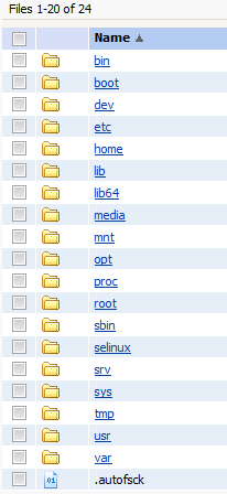

Thomas. Skrevet 6. mars 2010 Forfatter Skrevet 6. mars 2010 Legger til to bilder her, filstruktur og hva som skjedde når jeg kjørte kommandoen. Bruker forresten Plesk som kontrollpanel.

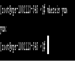

halden Skrevet 7. mars 2010 Skrevet 7. mars 2010 (endret) Nå ble jeg jammen meg usikker, jeg er sikker på at Cent-OS bruker yum som pakkebehandler. Det eneste jeg kan tenke på er apache2 -l, men den sier ikke noe om hva som er installert, kun en liste over moduler kompilert inn i apache. EDIT: Du kan prøve whereis yum, å se om den finner yum. Den trengs for å enkelt kunne installere programvare å liste hva som er installer. Endret 7. mars 2010 av halden

halden Skrevet 7. mars 2010 Skrevet 7. mars 2010 Apachemodulen for PHP fungerer ikke med MPM worker og du må derfor kjøre PHP som FastCGI. Prøvde du å kjøre whereis yum. Yum vil være nødvendig for å installere MPM worker uten å kompilere apache på nytt.
