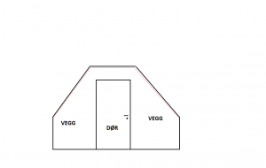

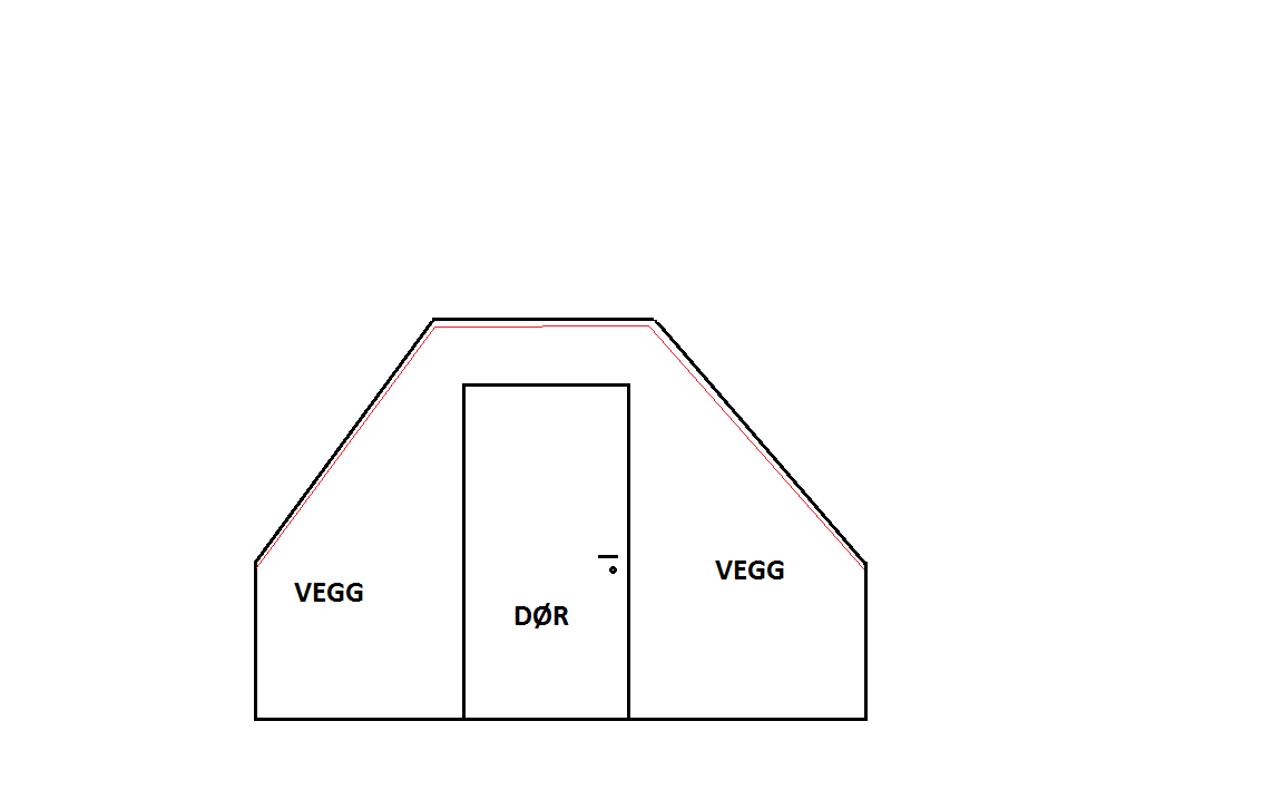

Jeg skal liste et skråtak men får ikke il vinklene skikkelig. Jeg legger med en illustrasjon av hvordan det ser ut.
Jeg har både profilert list og vanlig kombilist. Hva er enklest å bruke?
De røde strekene på tegningen er der listene skal være. Og problemet er i hjørnene opp mot taket.

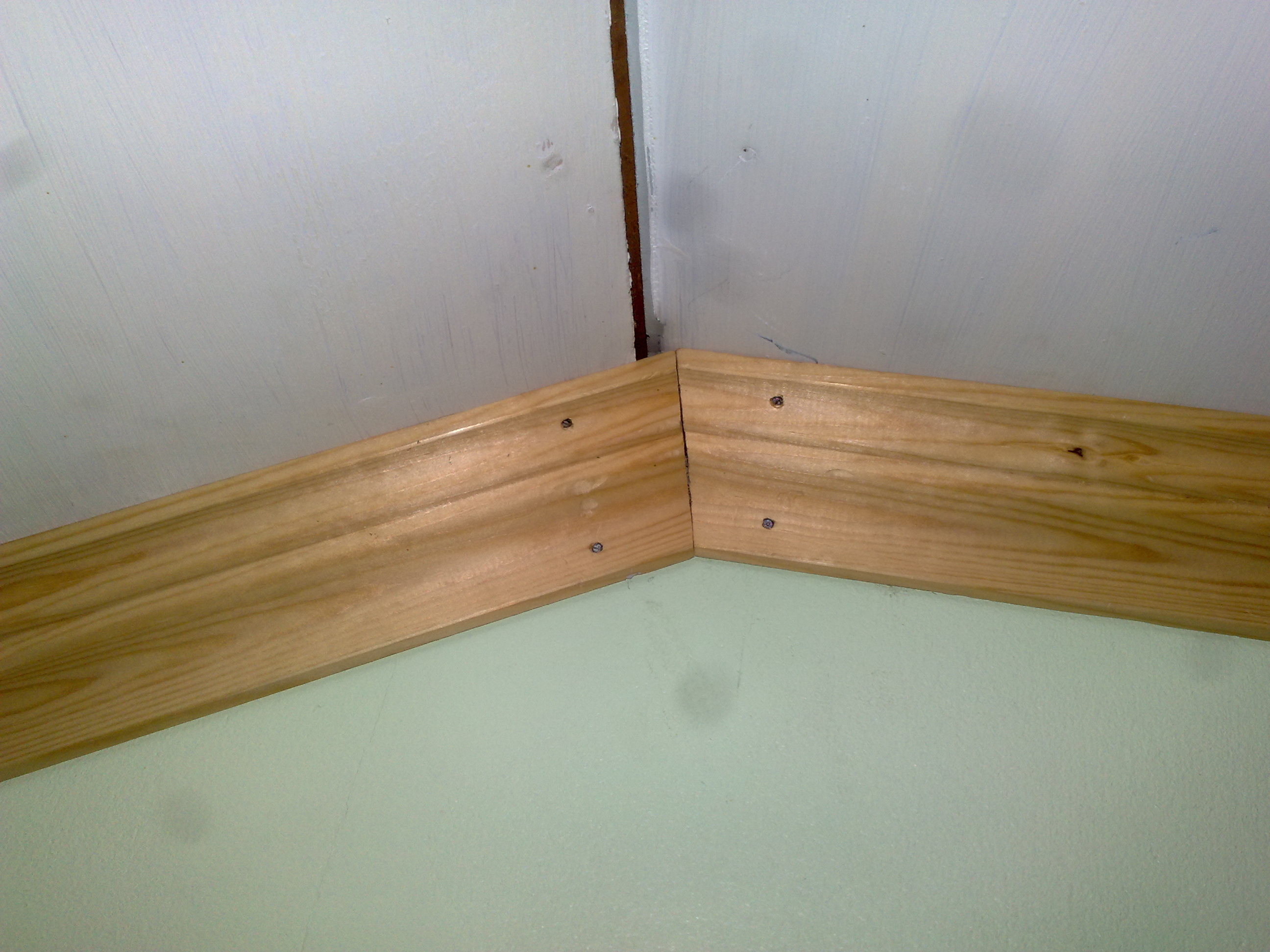

Det er ikke noe stort hokuspokus, du må måle vinkelen, og stille inn gjæringssaga på halvparten av dette, så får du et resultat omtrent som på bildet under. Om listene skal males kan du glatte over evt. småsprekker med akrylfugemasse.
