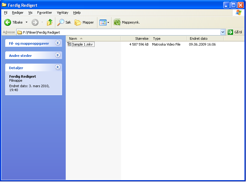

Men har du noen tips til åssen jeg kan få krympet ned filmene så de passer på en DVD plate.. har et program som heter MKV2vob, programmet fungerer perfekt men BD filene blir forstore til å kunne plasserers på en DVD 4,5 plate. de fleste filmene ligger fra 4,62 - 4,72 Gb, alle filmene som jeg har laget er på 720p har noen på 1080p. kan ikke ta ned kvaliteten mer siden programmet ikke vil lage BD mindre enn x264.
PS: prøvd DVDfab, men fungerer ikke. den får bare feilmelding. Må vell senke kvaliteten på selve MKV fila før jeg lager BD av den.
Det var derfor jeg skulle splitte den men fikk det til men en film på 2 DVD plater som ligger på litt over 4,5GB er bare sykt.

Bilde 1 er orginal fila med ogginal størrelse

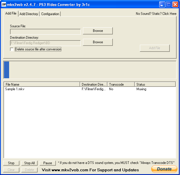

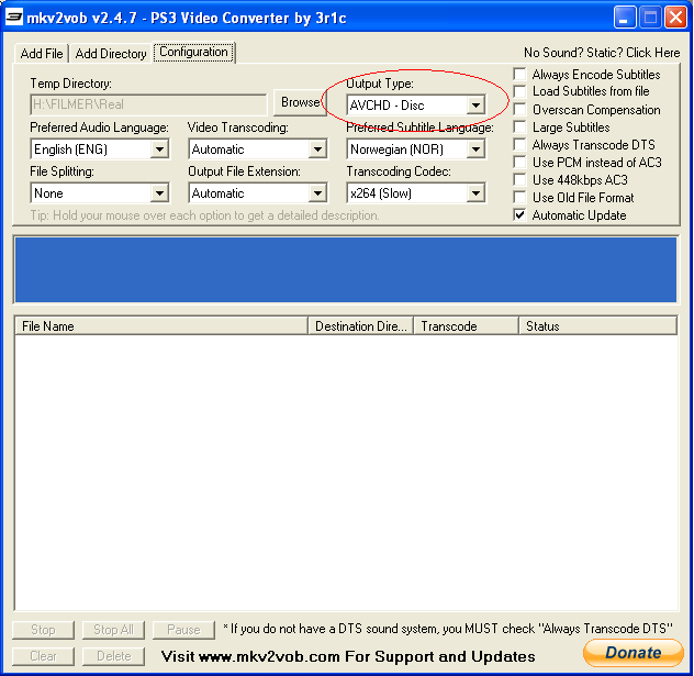

Bilde 2 er programmet jeg bruker for å lage BD filene og instillingene

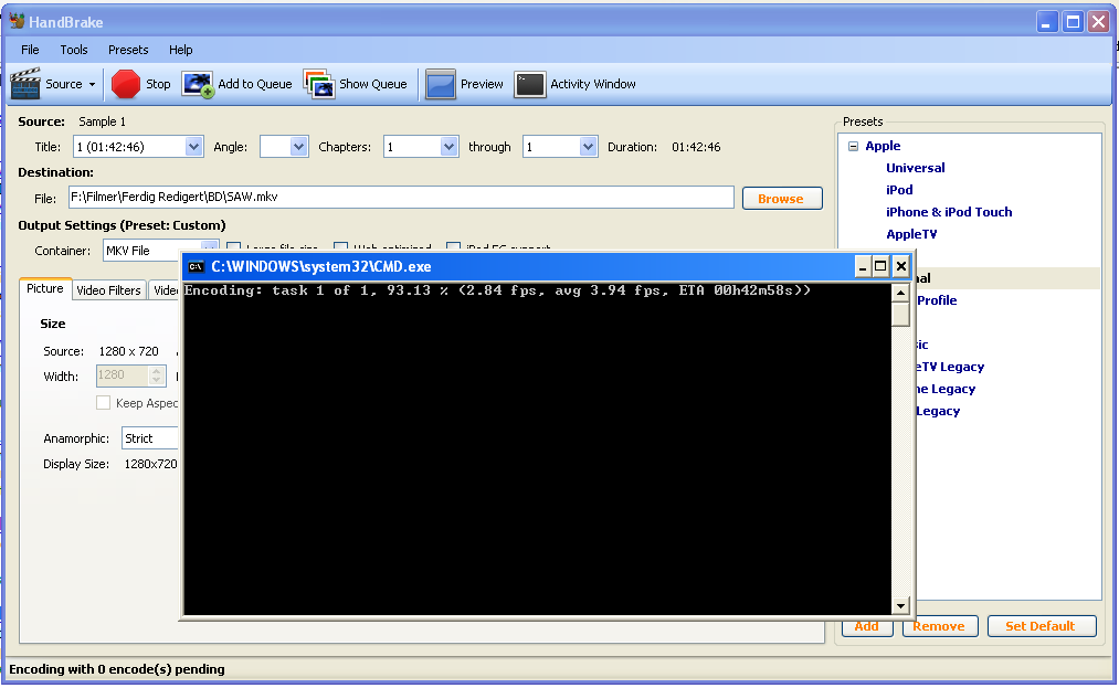

Bilde 3 er prosessen.

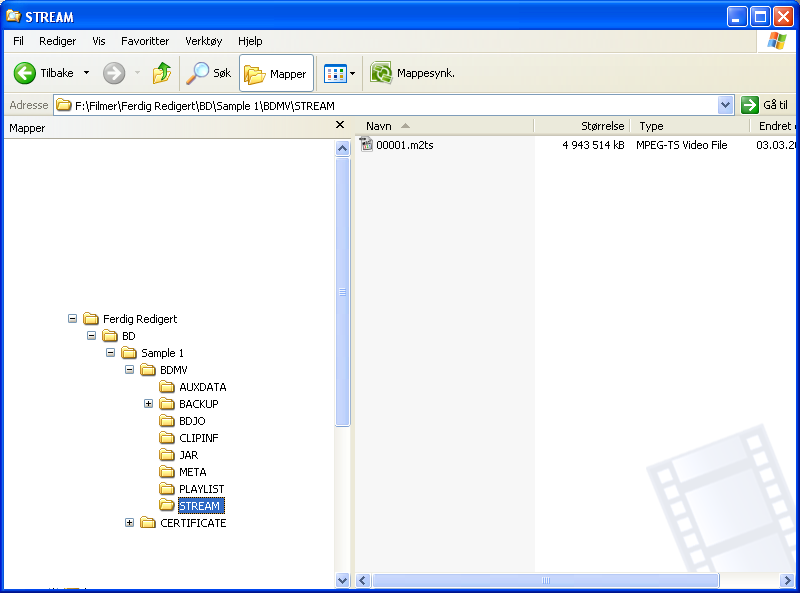

Bilde 4 er størrelsen på filmen etter prosessen
Skjønner ikke noe jeg ????? hvorfor blir den større
Hold deg unna MKV2VOB. Dette programmet forandrer filen fra MKV til DVD.
Dvs at filmen din går igjennom følgende forandring: Blu-ray->MKV->DVD. Det ønsker du ikke for da kan du like gjerne rippe en orginal DVD til en 2Gb MKV.

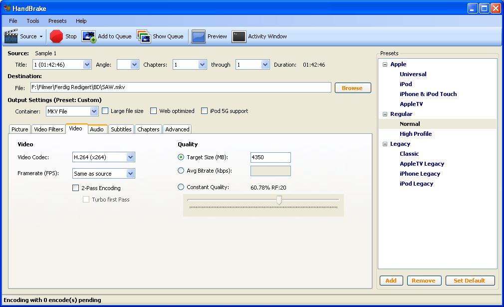

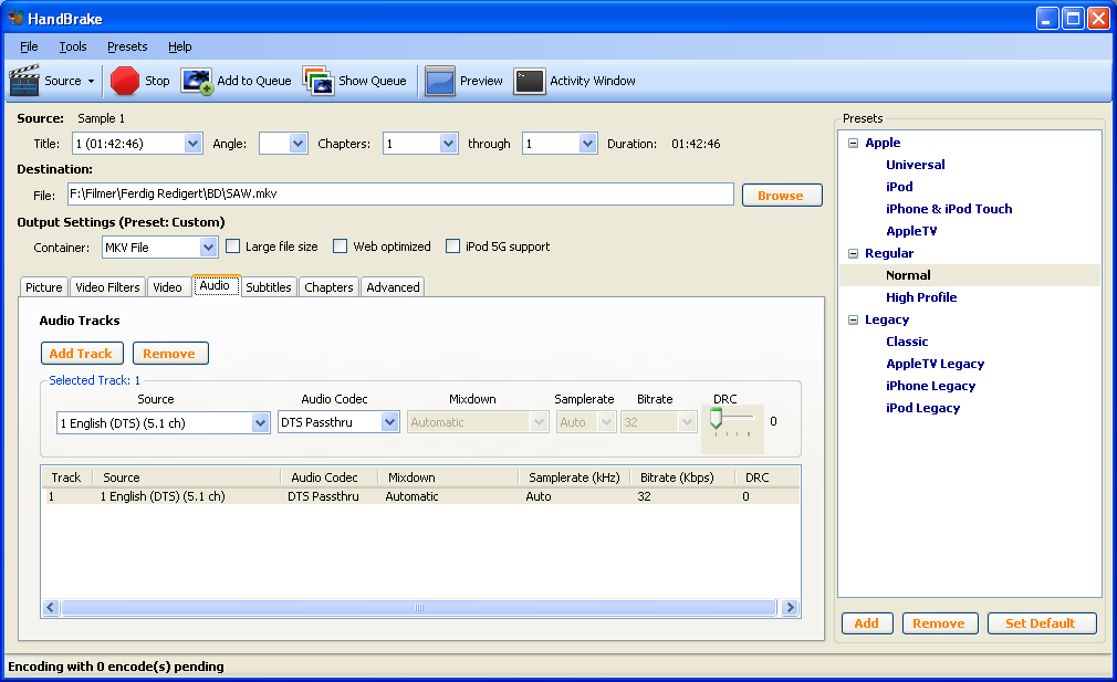

1.Last ned Handbreak og start programmet
2. til høyre har du noe som heter presents. Ha den på normal.
3. trykk source->video file og velg filmen du vil minske
4. Velg hvor den forminskede filmen skal lagres under destination
5. Velg MKV under container
6. trykk på "video" tab ca midt på skjermen
.....og nå er jeg så trøtt at jeg ikke orker mer. skal fortsette den lille guiden i morgen
Hehe.. ok. Men fila som kommer ut av Handbrake skal jo uansett tilbake i en DVD men brennt til DVD (UDF 2,5) format så jeg kan få spillt den av på en Blueray spiller (PS3)
dvs att vi har en HD film på en DVD plate :p
se på bildene som jeg har lastet opp.. håper det er riktig det jeg har gjort
Endret av Halfe
Det så bra ut på bildene. Hvis kvaliteten ble litt for dårli kan du krysse av 2-pass under video. Da tar jobben dobbelt så lang tid, og kvaliteten blir bedre. Dette gjør jeg med alle filmene jeg ripper. 2-pass, 2Gb filer med AC3 lyd og valgfri undertekst:)
