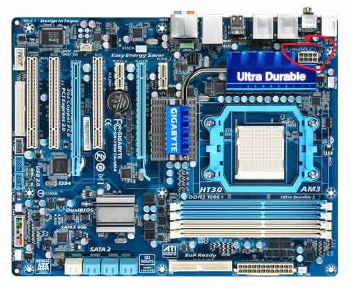

Du har koblet til begge PCI-e kontaktene? På bildet har du bare koblet til en.
har ikke det nei , trodde det var visst du skulle ha 2 skjermkort. skal det en til der ?
Du skal koble inn like mange kontakter som det er på skjermkortet. :)
Du har ikkje koblet til den som er merket på vedlegget mitt, tror jeg :p

Er nok fordi du må koble til begge strømkablene på grafikkortet ja
Ja , har koblet til 2 nå , også har jeg gjort det som CopyDog har sagt. nå går pcen uten alt den pipinga , MEN skjermen får ikke noe respons , alt er svart.
