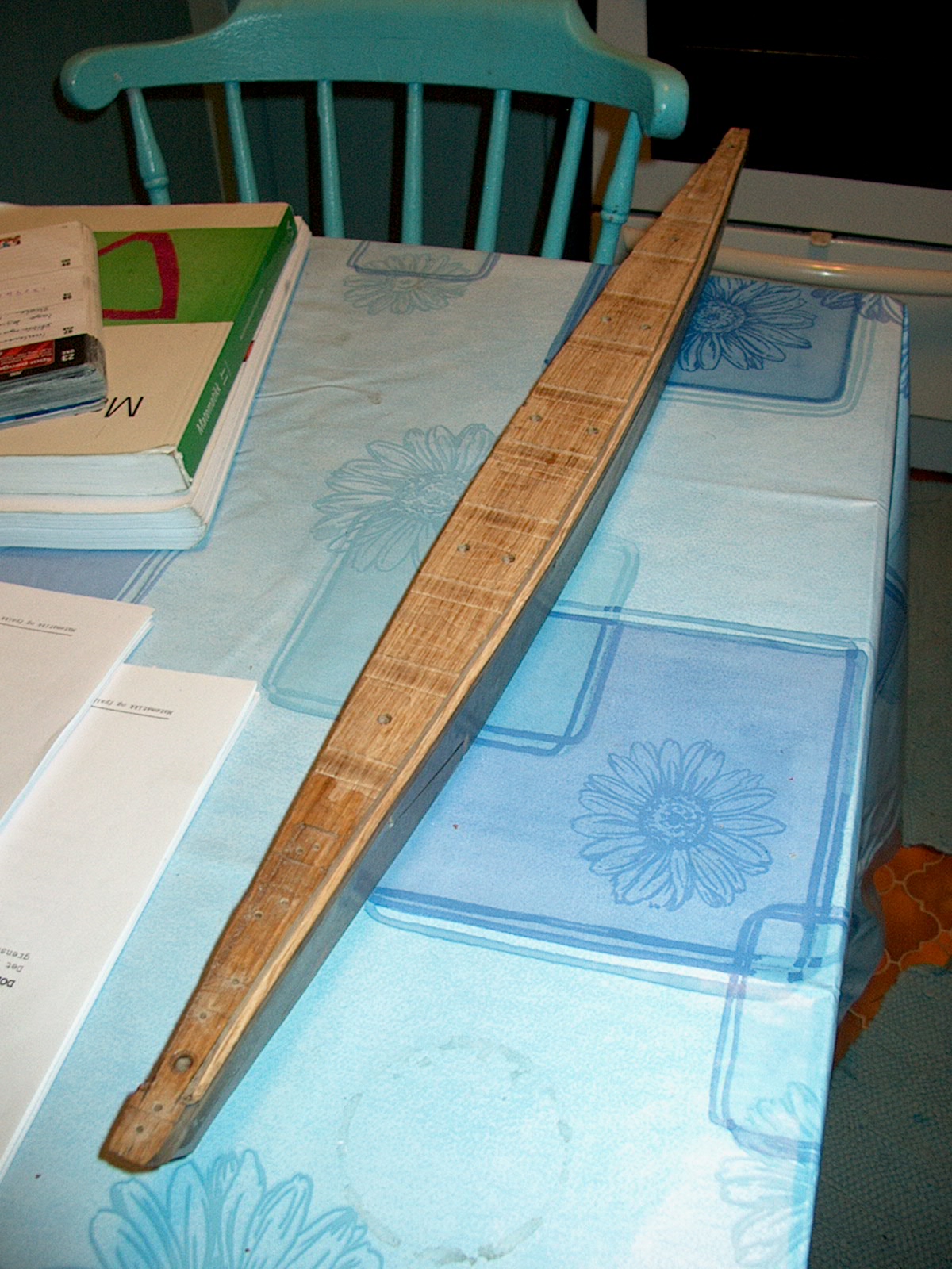

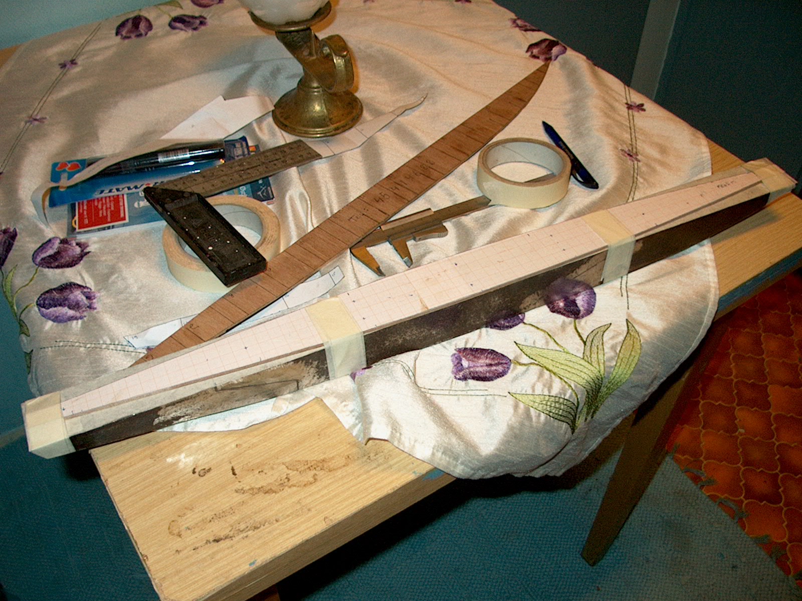

Har kommet et stykke lenger på kjølen.

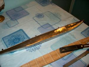

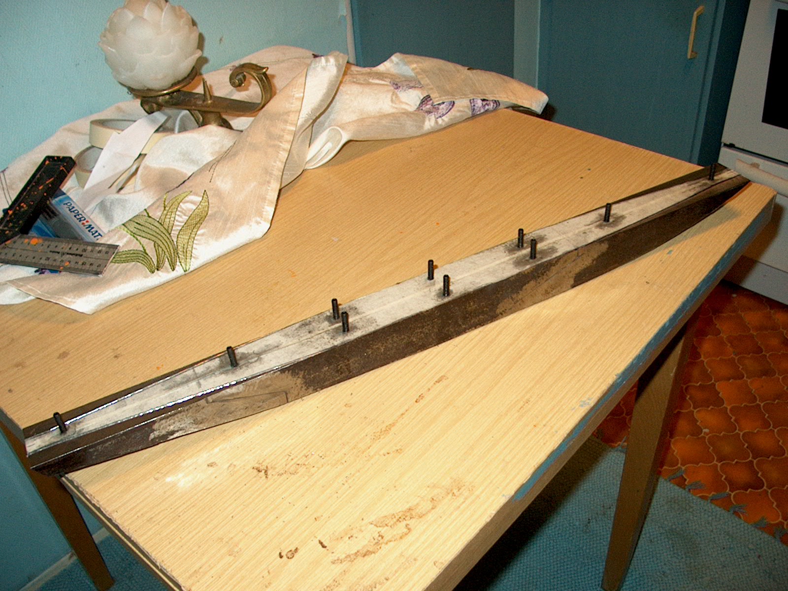

Verkstedet hadde problemer med trykkluften til fresen så jeg slipte og filte til kjøtene selv for hånd. Det tok noen timer å få dette til å passe sammen.

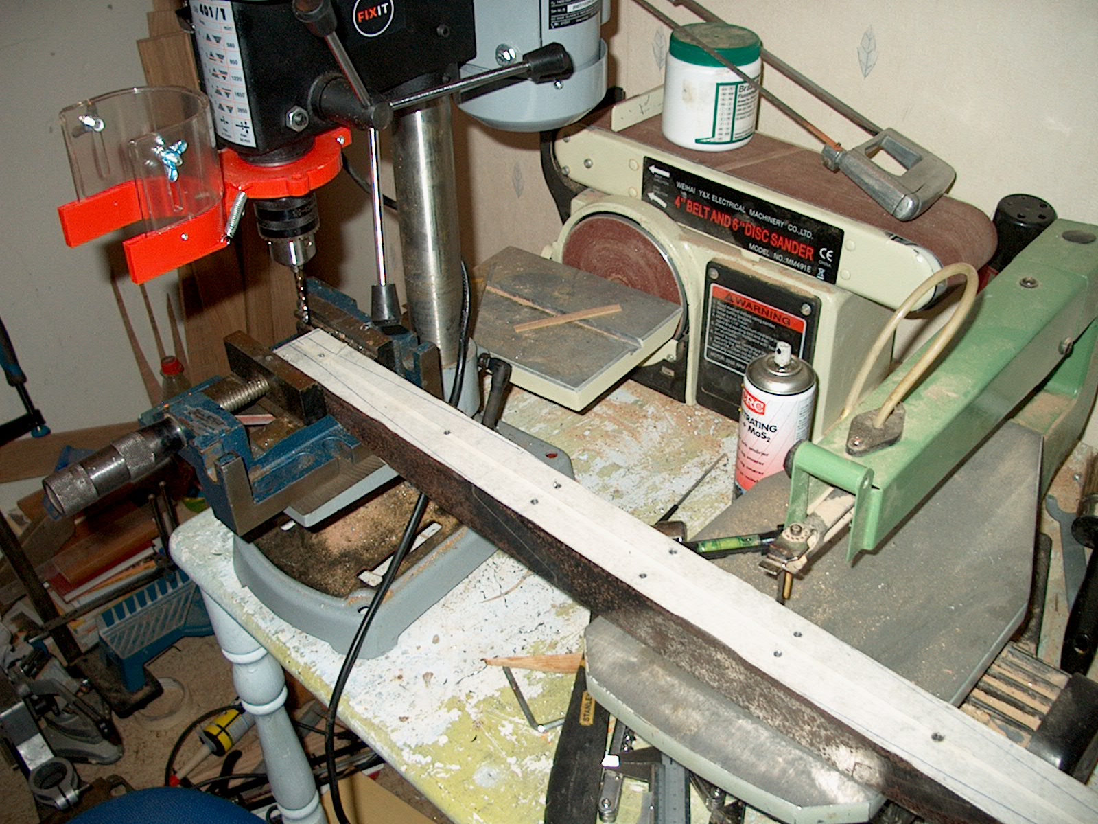

Etterpå ble det boret slik at jeg fikk satt alle delene sammen med M6 bolter.
Så fikk jeg planet overflaten slik at det ble jevnt,

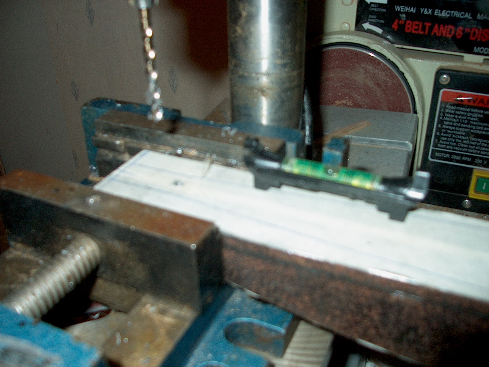

Har hatt 2 turer til svinesund med buss for å få kappet og slipt ned under kjølen. Senest i dag. Har nå boret med 4,2mm bor slik at det er klart til gjenging til M5.

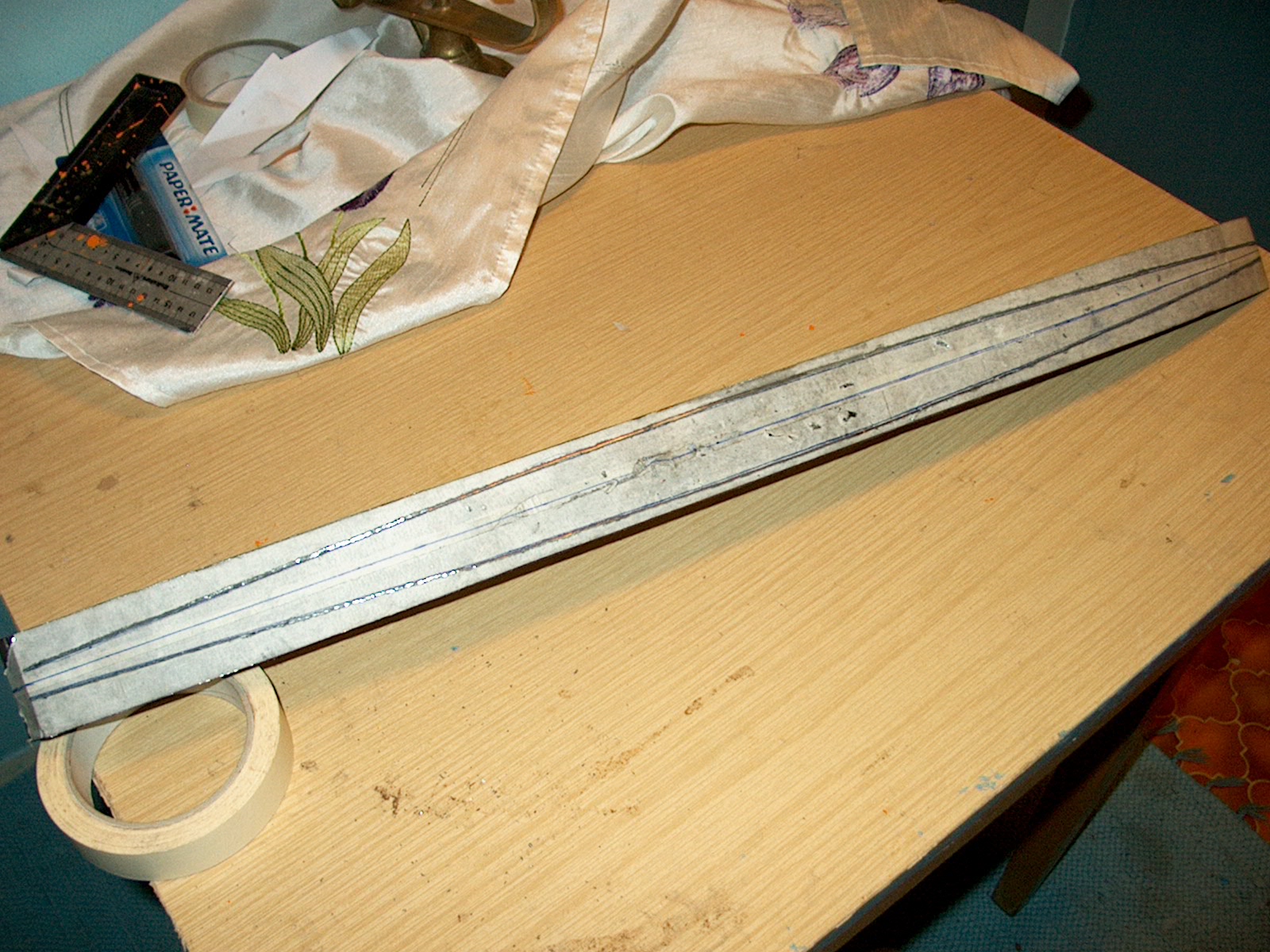

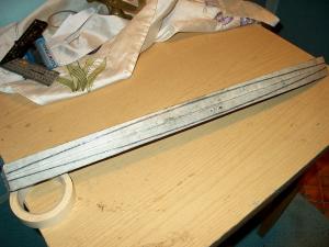

Har slipt to spor under og oppå for å markere hvordan kjølen blir når den er ferdig slik at jeg ikke mister referansepunktene mår jeg begynner å kappe og slipe.
Blir sikkert en tur med buss til svinesund denne helgen også for å jobbe vidre med kappingen.
Så er også gjengingen av 10 stk fester ferdig etter å ha kappet litt på gjengetappen slik at den kom lenger ned. Hadde kun 12mm dybde på hullene.
Brukte en billig gjengetapp fra Clas Ohlson, så det var hyggelig at den ikke knakk.., sparte 230,- på det.

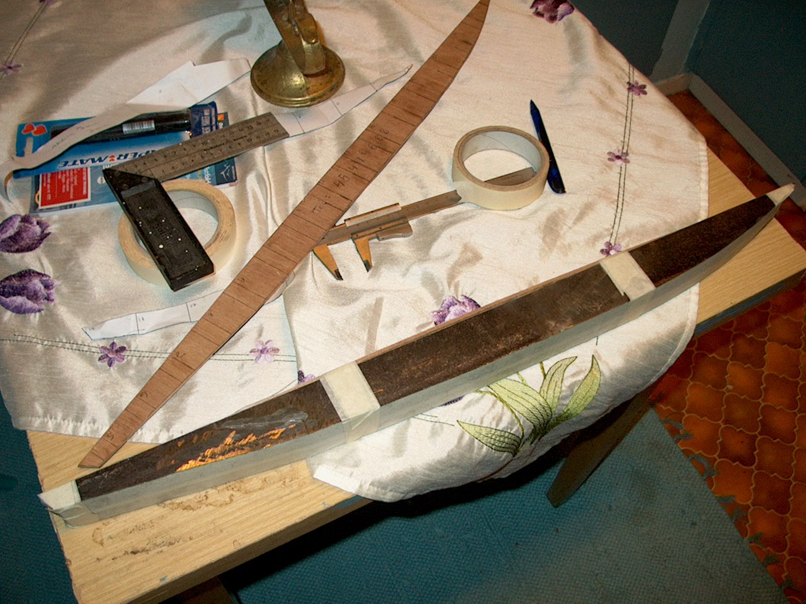

Så nå trenger jeg hjelp til å legge på et par sveisekjøter på et lite omeråde øverst på midten på hver side, siden kjølen er 3mm for smal øverst. Det er snakk om 10cm øverst og ca 15mm nedover, maks.
Den fresingen kom på 400,-. Så pengene går fort unna.
  • 3 uker senere...

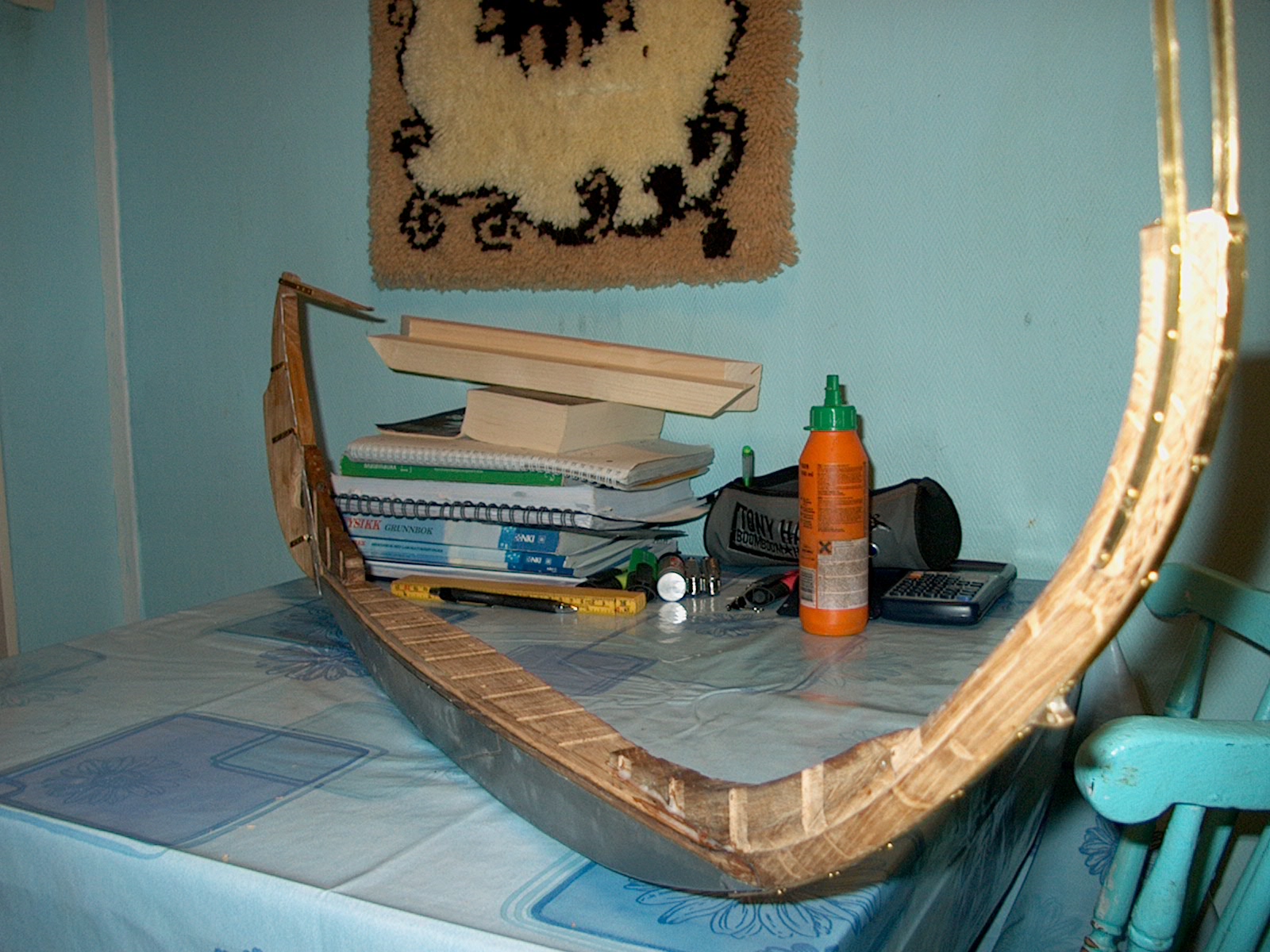

Her er jeg igjen..
Lenge siden sist.

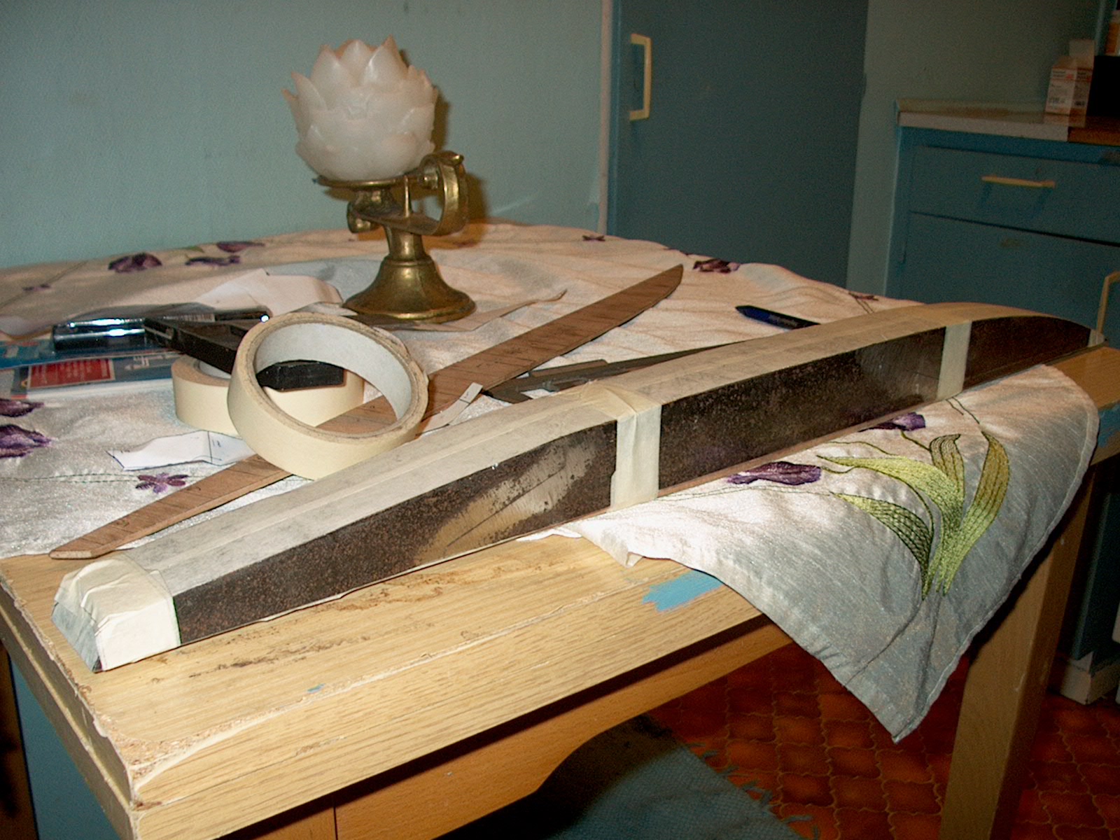

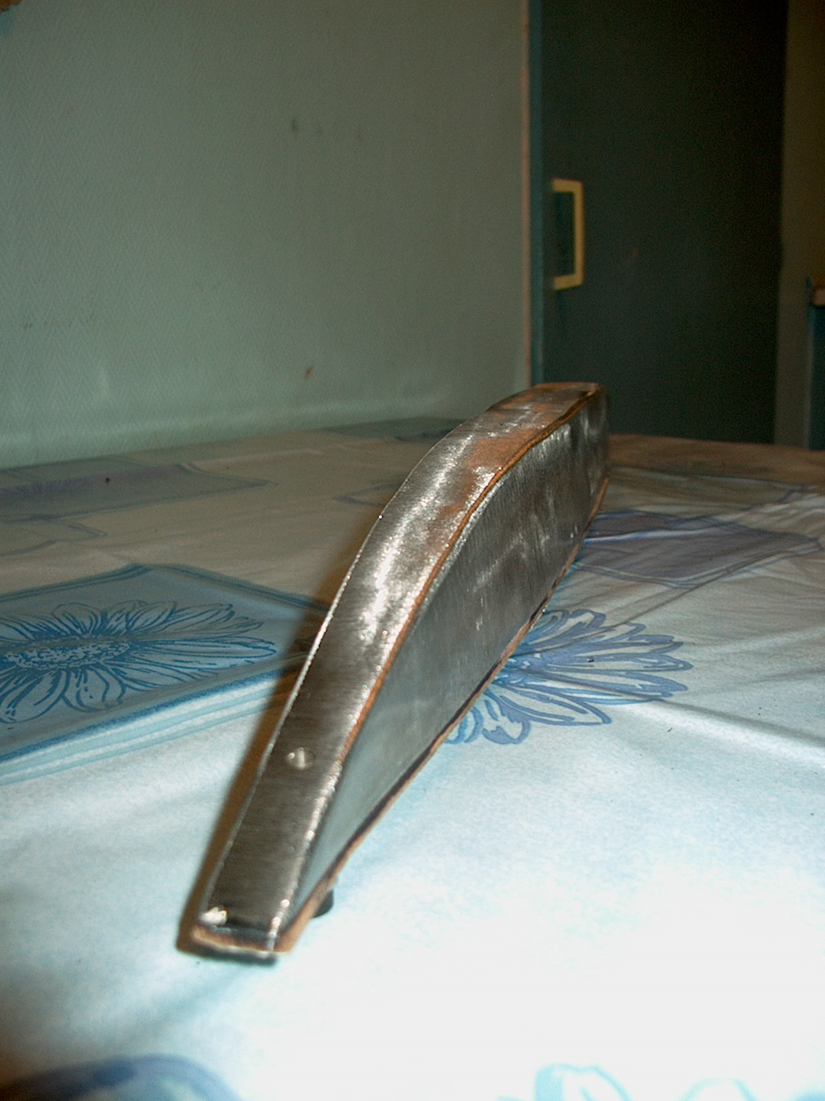

Har fått sveiset på noen strenger på hver side av kjølen som ble slipt ned på smergelsliperen min. Kjempejobb :ph34r: , støv over alt.
er ganske fornøud med skjøtene som passer godt sammen til tross for at det bare er håndarbeide.

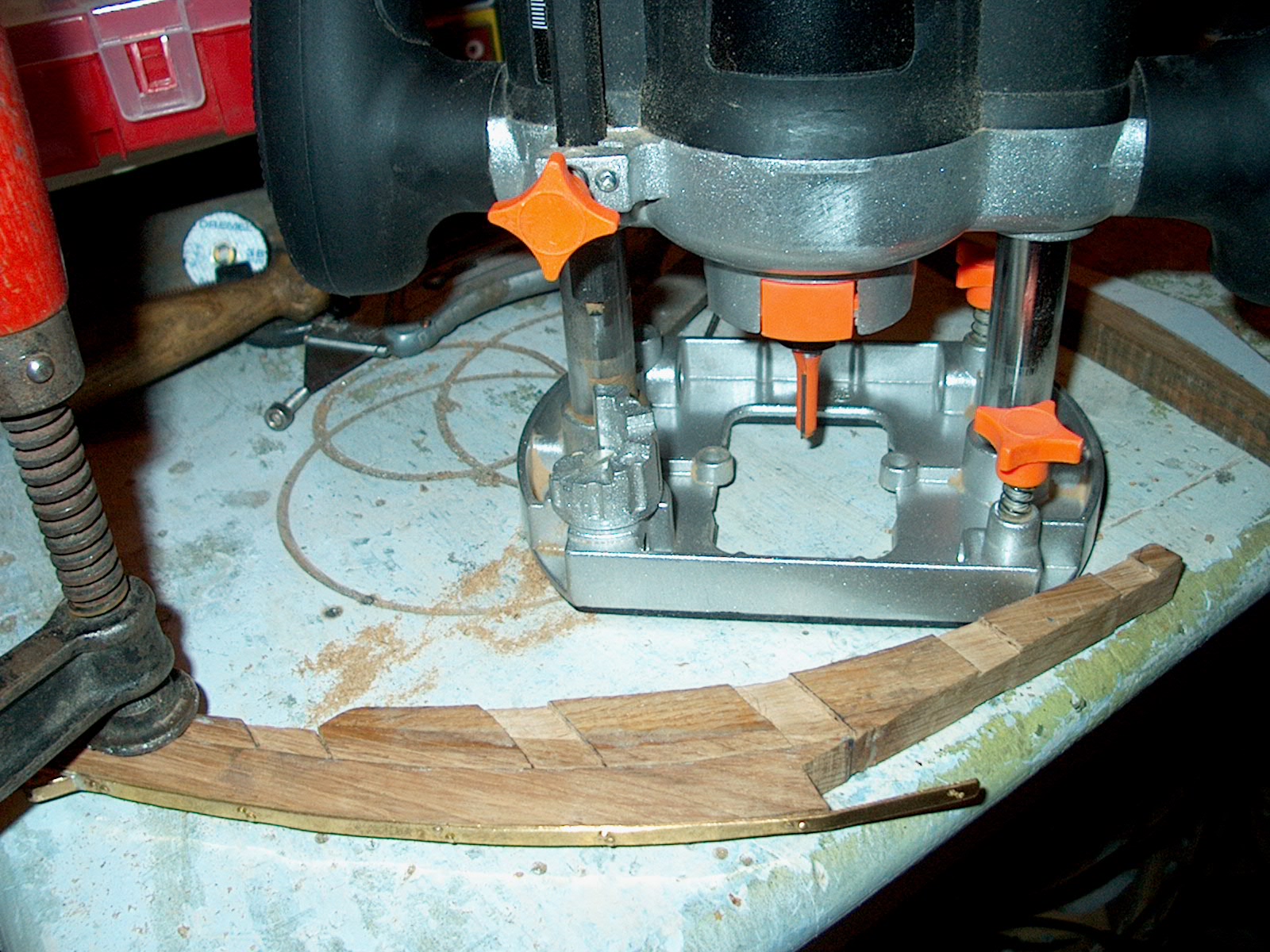

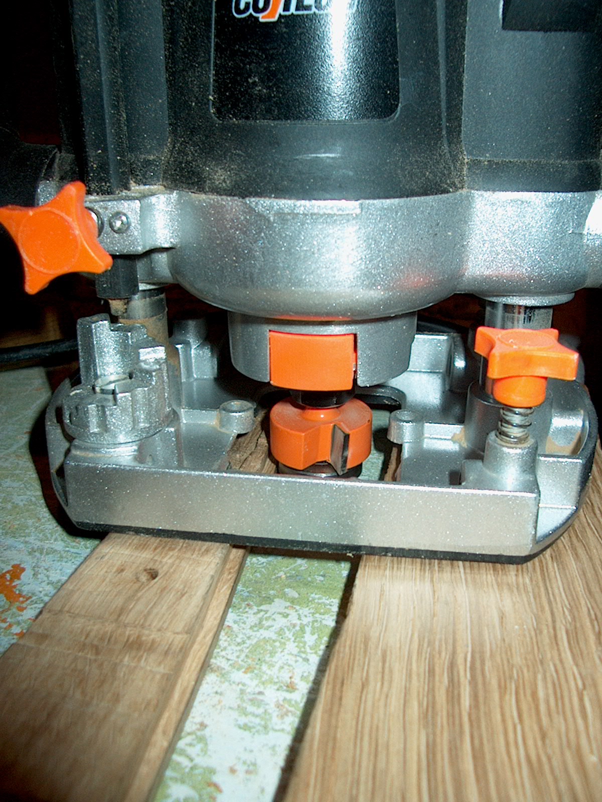

Har fått frest spor til utvendig kledning, eller hud, som det heter på fagspråket.
Fant ut at ved å bruke en fres med styrehjul så gikk det fint og frese det sporet raskt og perfekt, men det var litt kritisk når man kommer til endene som er smale og har lite anlegg for fresen..
Har også fått rensket sporet i endene, der hvor fresen ikke kom til.

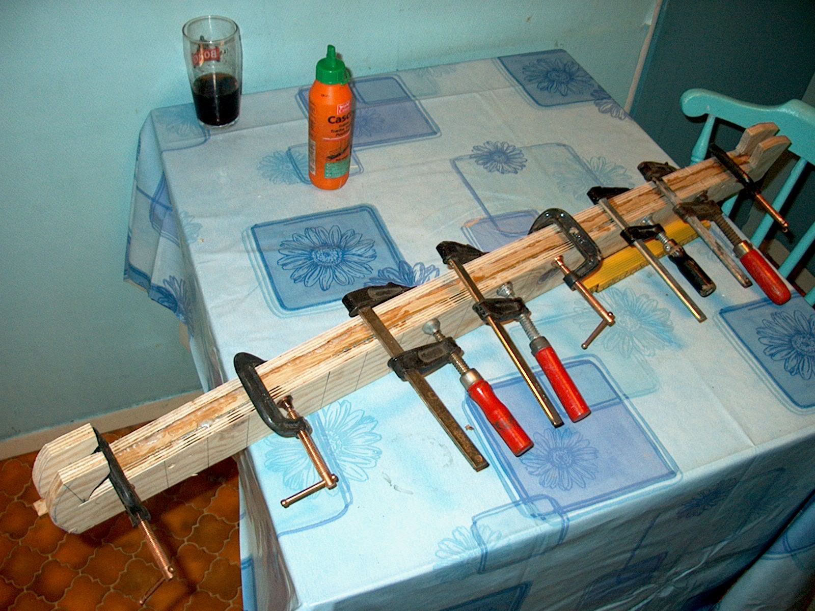

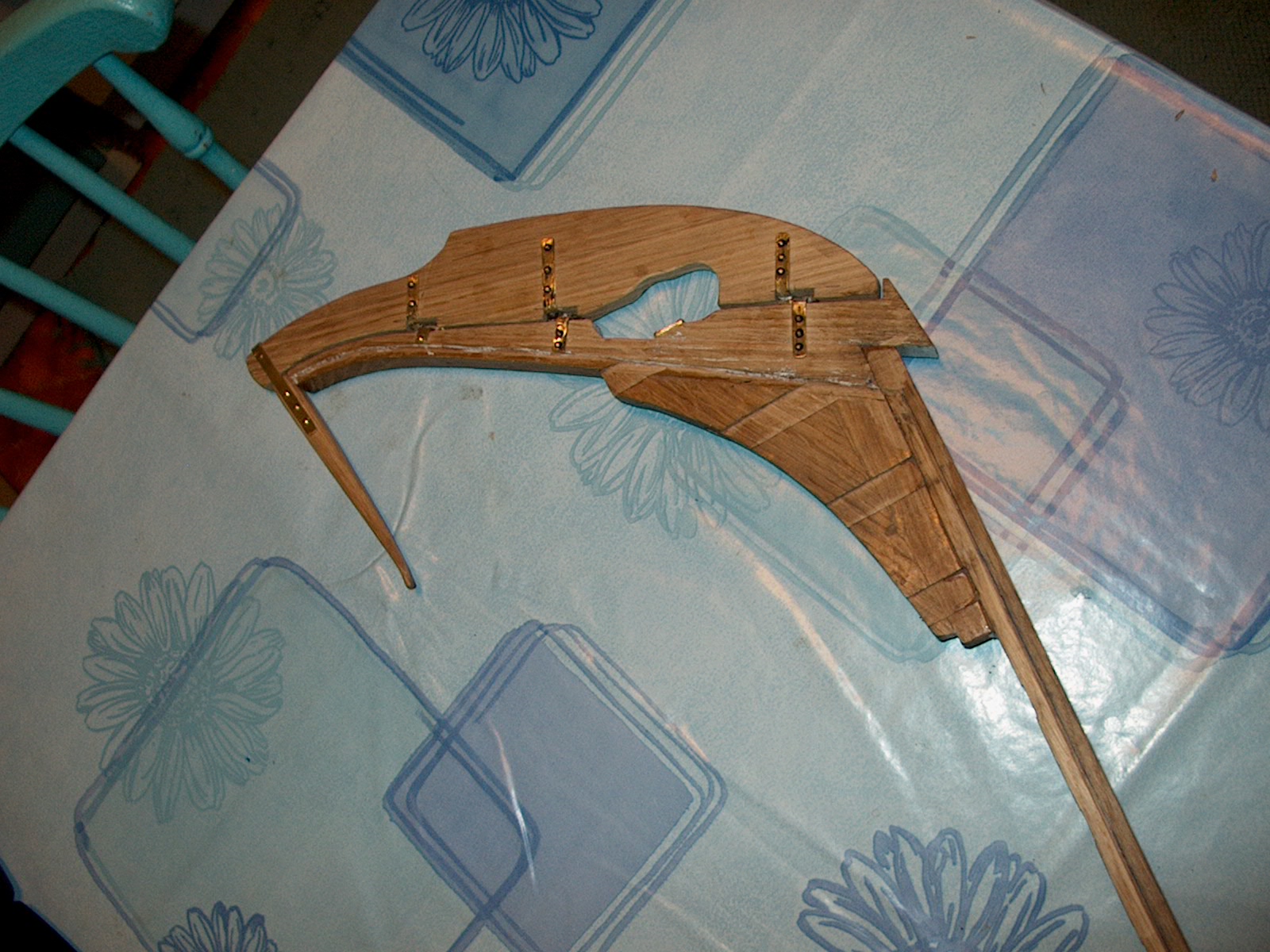

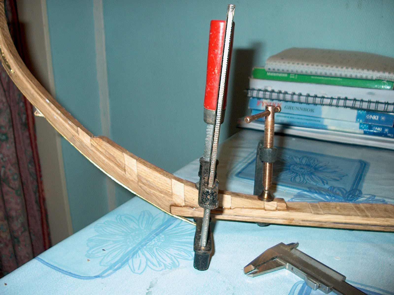

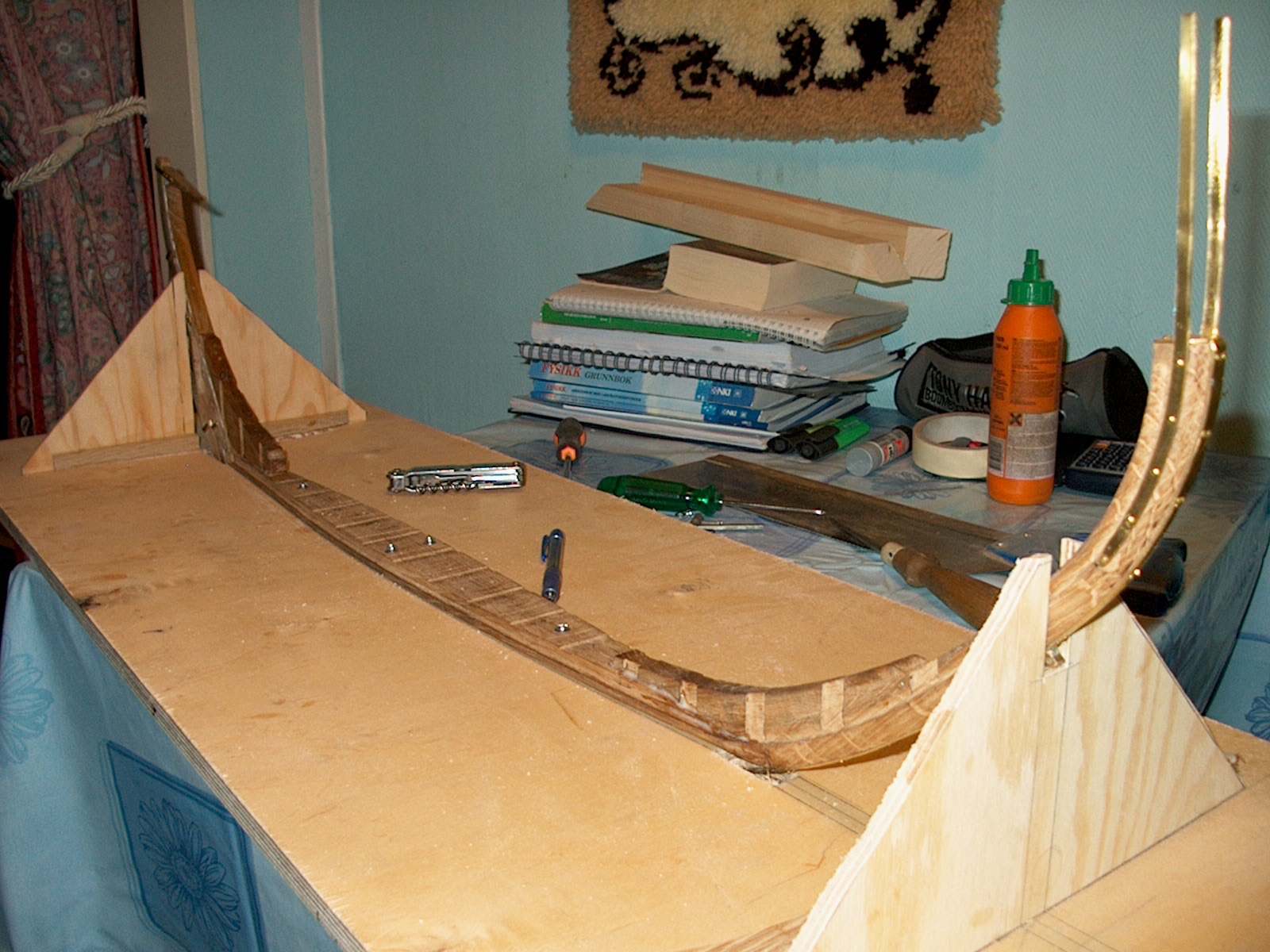

etter å ha fått ferdig det som skal være anlegg til spantene,
så var turen kommet til at jeg kunne lime fast akterstevnen.
Den fikk stå og tørke i hele natt.
Etterpå var det frontstevnen klar til å limes fast, men først måtte det freses ferdig spor til spantene.
Etterpå fikk den en runde med lim, så nå står det og tørker...

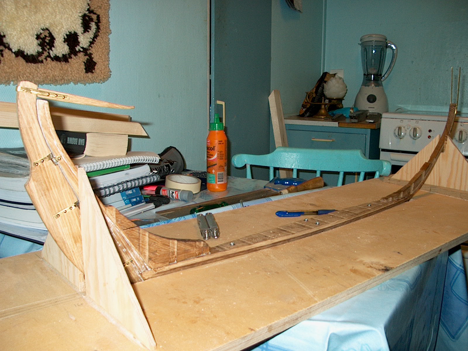

Har gjort litt i dag også..
Først ble kjølen tilpasset overdelen ved at jeg boret hull til å feste beslaget nederst for beskyttelse av frontstevnen i selve kjølen med et 1 mm bor.
Har tilpasset den gamle giggen til den nye modellen ved at det ble frest hull slik at jeg fikk ned foran og bak på modellen.
Denne båten blir virkelig stor.. Over 1m lang.
Så nå er det klart til å lage spantemalen. Tenkte jeg kunne bruke den gamle med noen små justeringer.

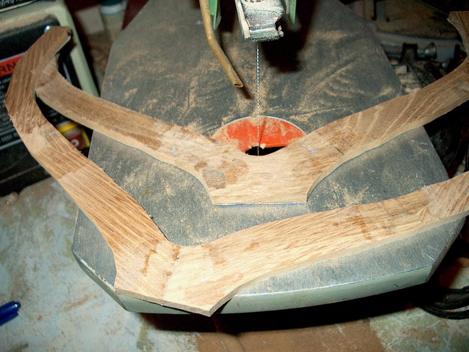

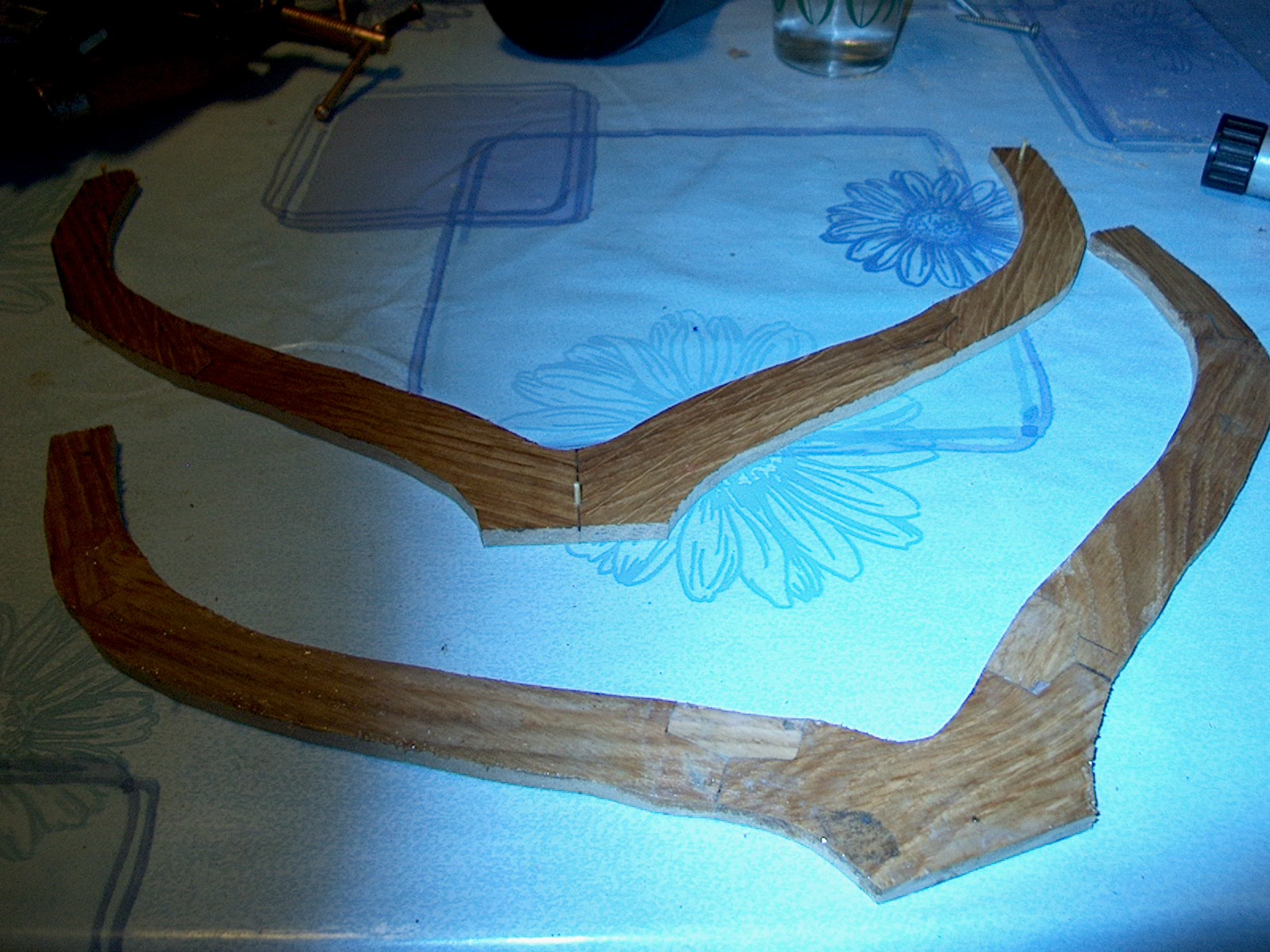

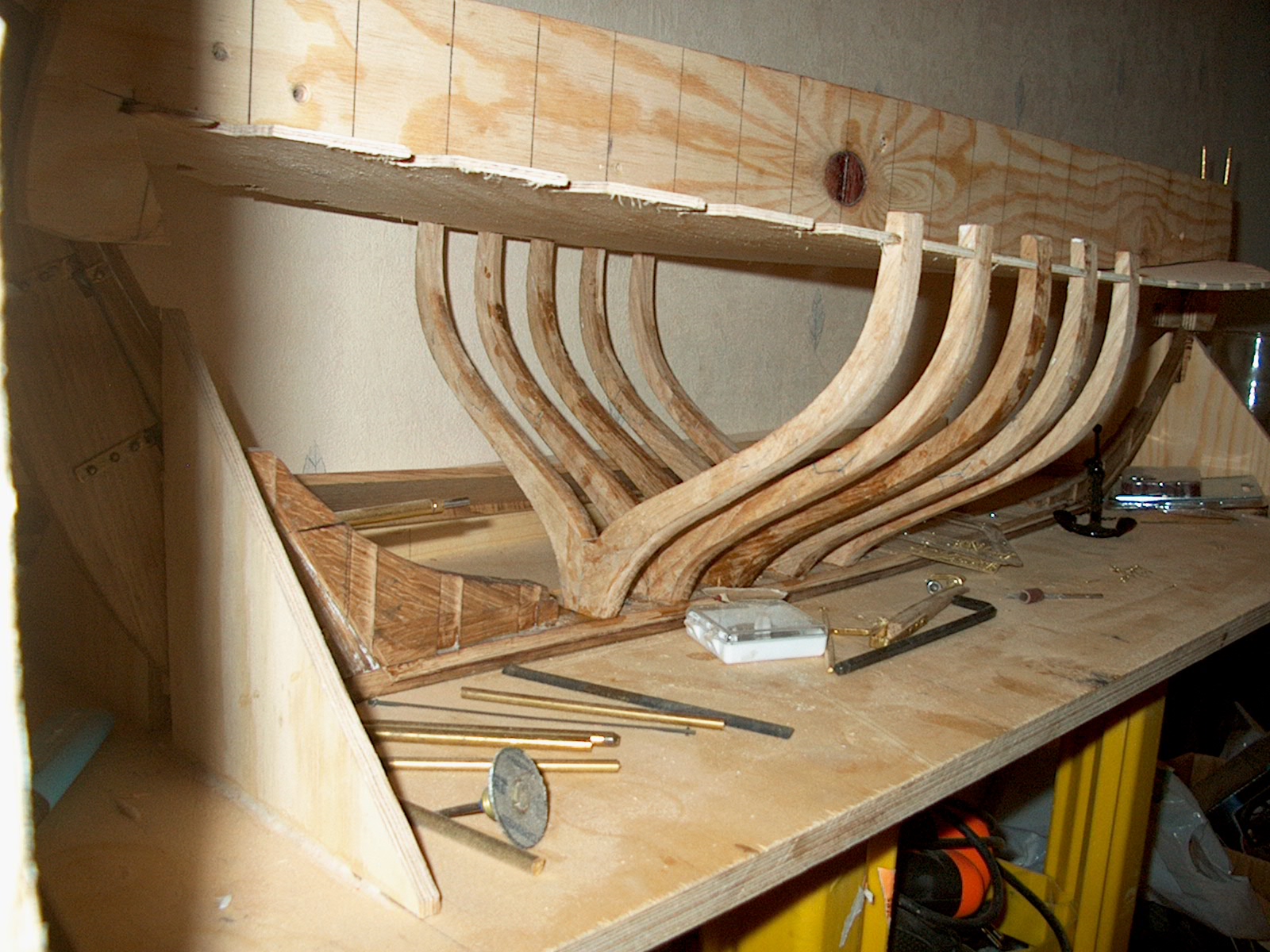

Har begynt på spantene, så nå er det full produksjon.
Ferdig med 2 dobble spant. De blir laget 2 og 2 sammen.
Målet er å lage 1 stk spant om dagen, noe som vil si at jeg er ferdig etter 42 dageer eller 1 og 1/2 måned. Slutten av juli.
Måtte først lage en ny spantemal og tilpasse alt, også det gamle giggen til modellen.
Så det har vært en del jobb hver dag..

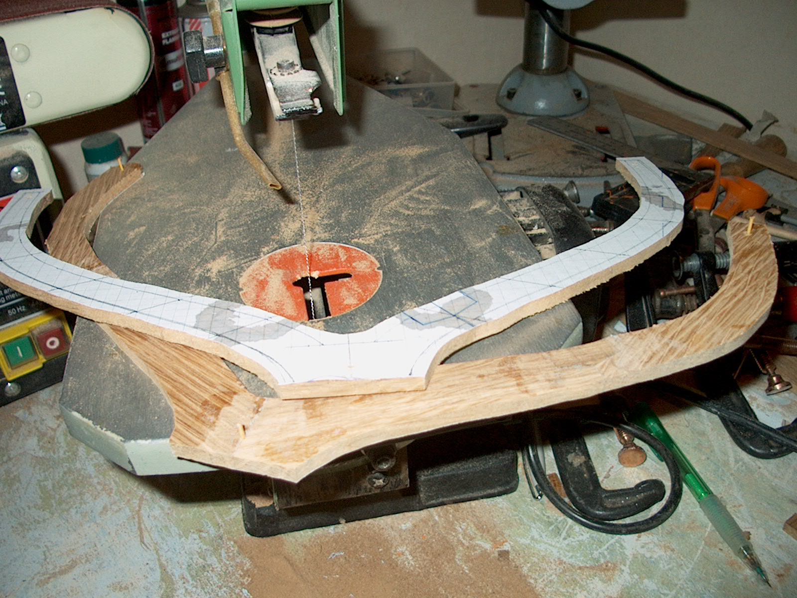

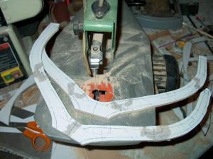

her igjen,

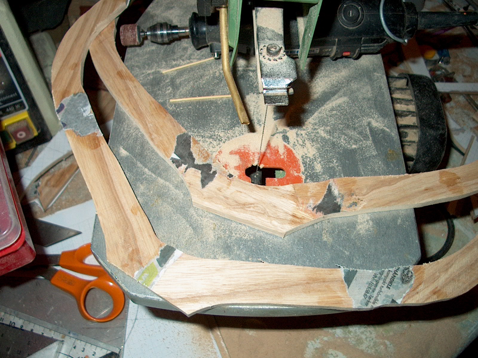

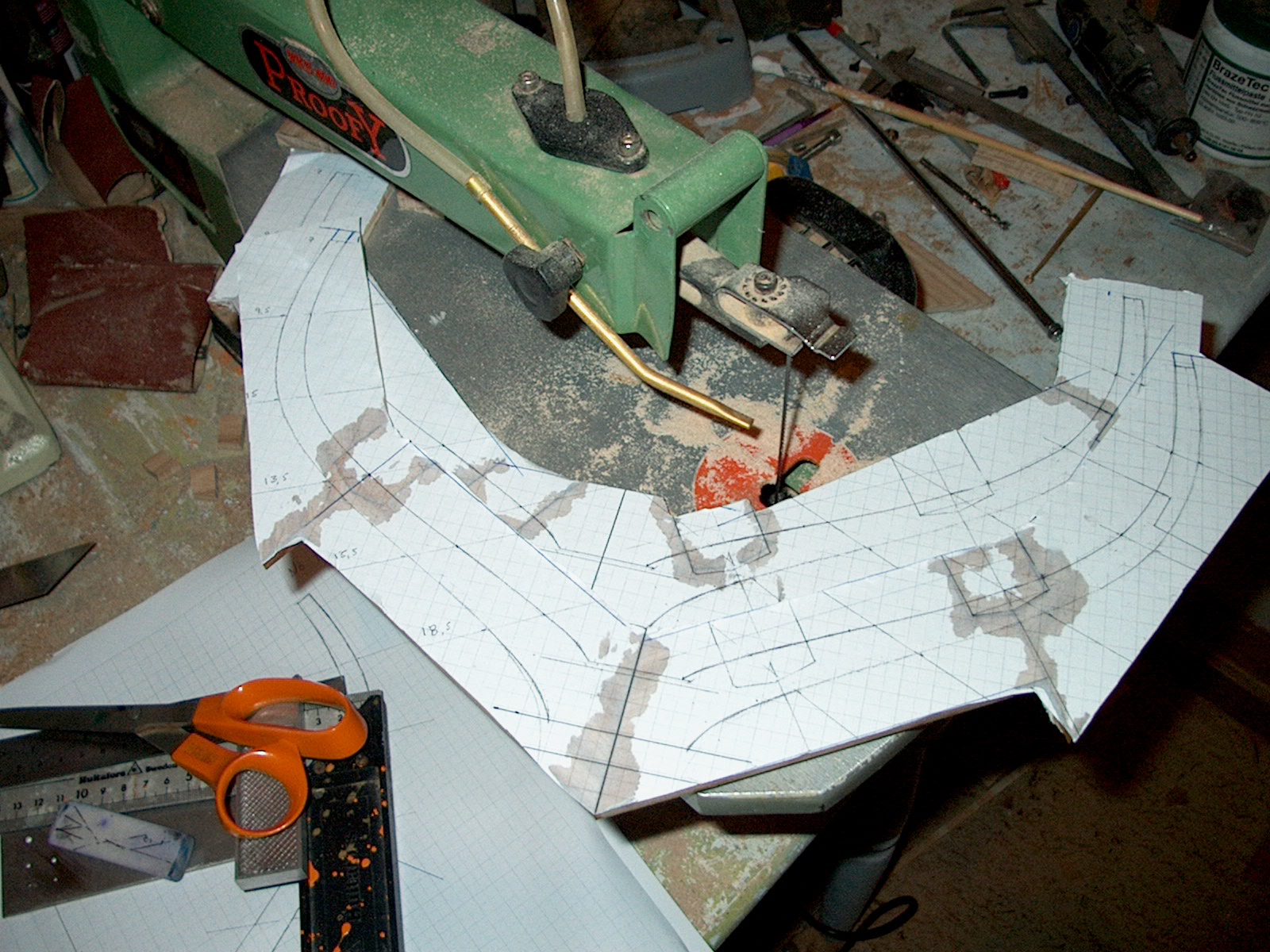

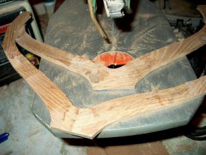

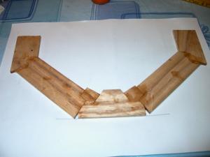

tenkte jeg skulle fortsette med spanteoppbyggingen.

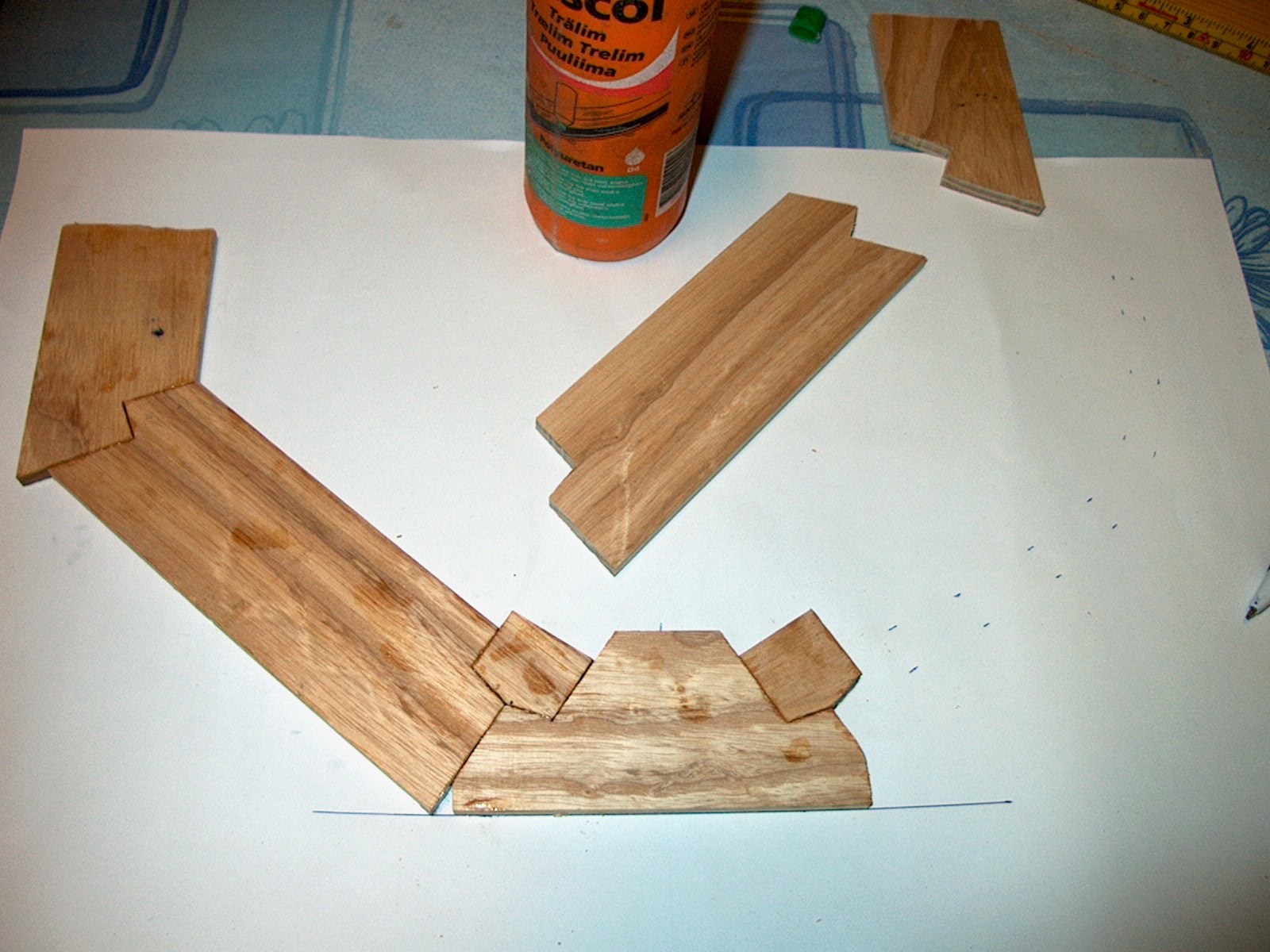

Når spantene har blitt grovskåret så må resterende papir fra limingen fjernes med et flatt treskjærerjern eller slipesundel til dremmelen.

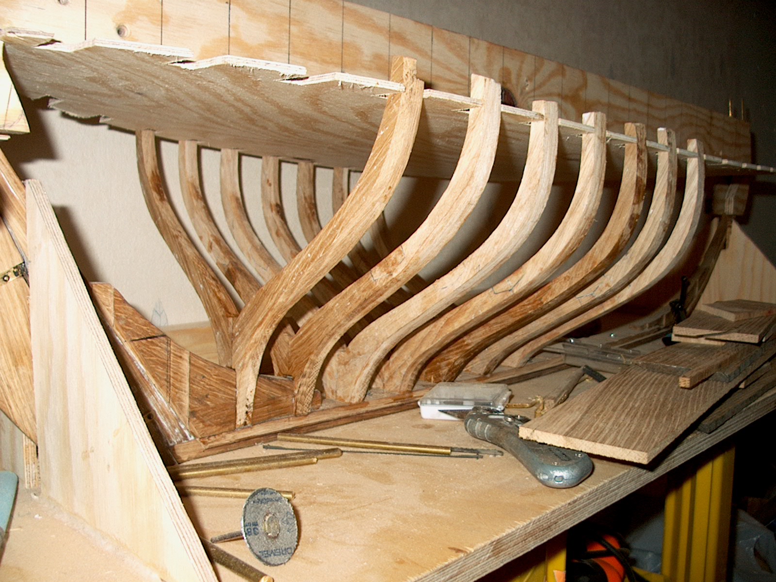

Så må det bores 3 stk hull til 1,5mm bambuspinner som brukes for å hindre at spantene glir skjevt undre liming.

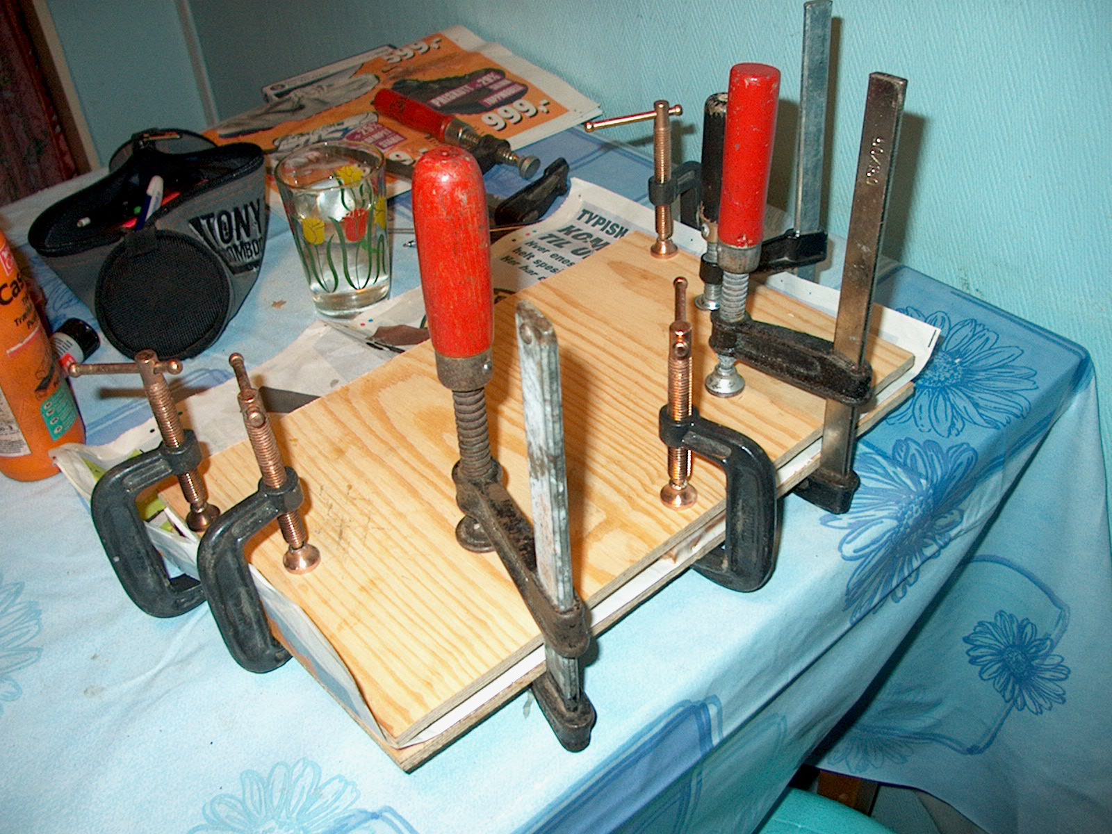

Lim påføres på den ene siden, og vann + lim på den abdre delen. Dette er fordi jeg bruker polyuretan-lim som reagerer bedre kjemisk ved bruk av vann. Den er klar i flytende form men ekspanderer og blir hvit når den tørker. Utrolig slitesterk. Må slite det av fingrene, så jeg kommer til å være svart på fingrene hele sommeren. Limet tåler også vann.
Så limes det sammen.

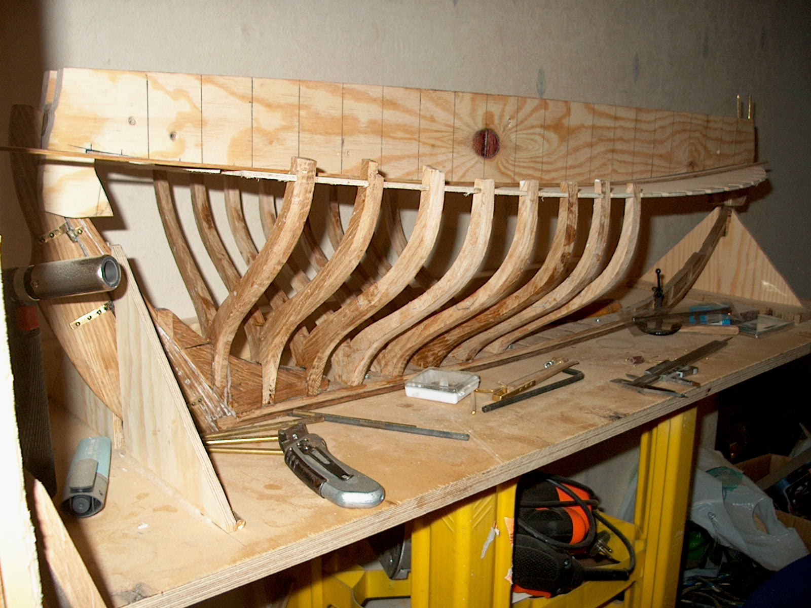

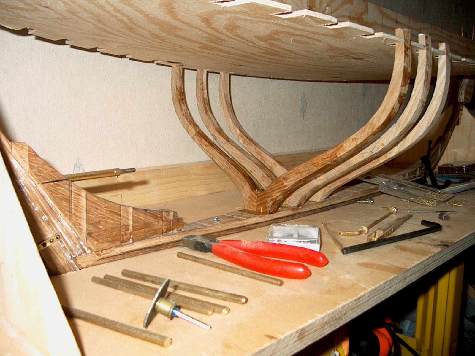

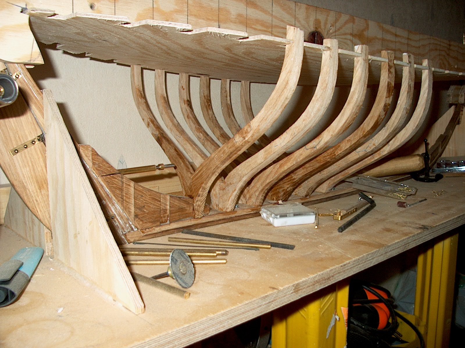

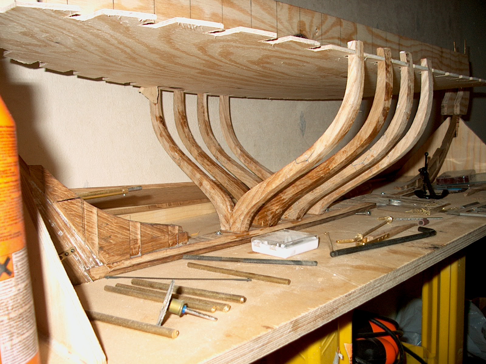

Er ferdig med spant nr: 12,13,14 (23,24,25,26,27,28))

Hei.
Håper ikke du syntest det er litt kjedelig med spantoppdateringer.
Men slik er det når 42 spant skal på plass.

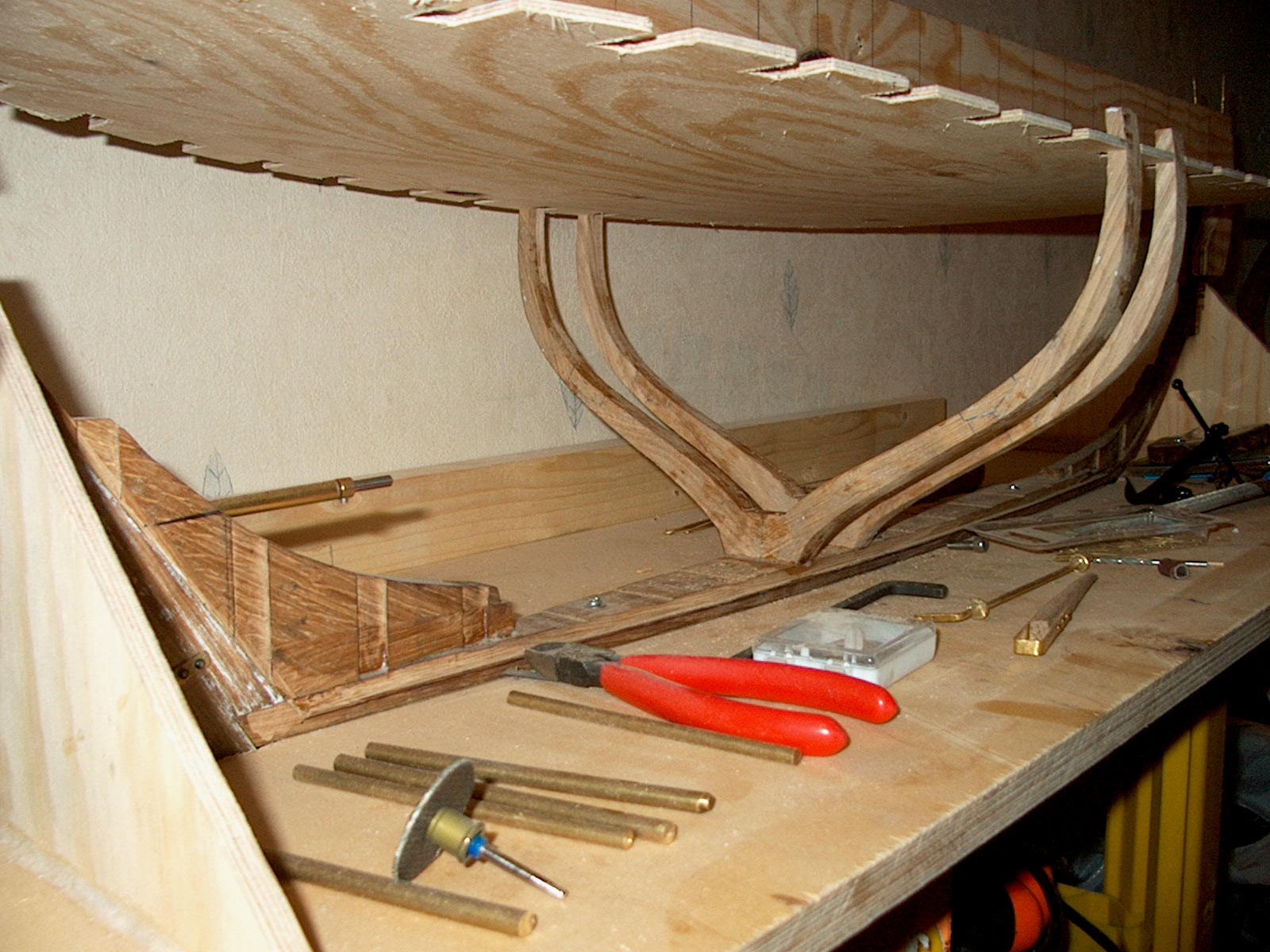

Her er iallefall spant nr 19, (37,38).
