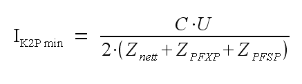

Kimzer Skrevet 23. februar 2010 Skrevet 23. februar 2010 Hallais! Har fagprøve denne veko. Sliter med 1 siste ting på teorien, finner faen ikke formelen anywhere. Casen er at jeg skal regne ut tiden et 3fase vern bruker på å løse ut. t= k2 x s2/i2 vet jeg om. Den er altså ikke problemet, men må ha ik2pmin for 3fase. Ganske enkelt, hva er formelen for ik2pmin for 3fase?
geir__hk Skrevet 23. februar 2010 Skrevet 23. februar 2010 (endret) Her er formelen: Endret 23. februar 2010 av geir__hk
Kimzer Skrevet 23. februar 2010 Forfatter Skrevet 23. februar 2010 okai. ikke helt det jeg så for meg, du er sikker?
geir__hk Skrevet 23. februar 2010 Skrevet 23. februar 2010 (endret) okai. ikke helt det jeg så for meg, du er sikker? Jau, du bruker linjespenninga da. Men formelen kan selvsagt endres noe avhengig av hvor mange ledd kablene går før siste ledning som er lengst ute. Da er det antallet ledd under brøkstreken inni parantesen. Tegn opp flerlinjeskjema til bolig så ser du det lettere. Konstanten C har jeg lært å sette til 0,95. finner faen ikke formelen anywhereFormelen heter OHMS LOV. Klare du ikke finne den så . . . . Endret 23. februar 2010 av geir__hk
V_B Skrevet 24. februar 2010 Skrevet 24. februar 2010 Dette er vel en opplysning man spør nettleverandøren om ?
geir__hk Skrevet 24. februar 2010 Skrevet 24. februar 2010 Dette er vel en opplysning man spør nettleverandøren om ? Ja. Man må vite noe fra nettleverandøren for å klare finne Z_nett.
