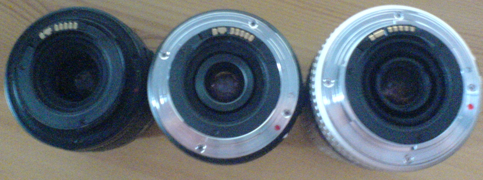

sundgot Skrevet 4. mars 2010 Forfatter Skrevet 4. mars 2010 (endret) Fant frem objektivene fra kottet. Vet ikke helt hva dem kalles. Dette er det som står på dem. Dette står rundt fremme på linsa: Sigma Zoom 100-300 mm 1:4.5-6.7 DL Sigma Zoom 70-210 mm 1:4-5.6 U-II Sigma Zoom 28-80 mm 1:3.5-5.6 Macro Slenger ved et bilde av dei 3 objektiv sokklene. Hvordan ser dem ut i forhold til objektiver for DSLR...? Er det flere kontakt punkter på nyere objektiver...? Endret 4. mars 2010 av sundgot
maiar Skrevet 4. mars 2010 Skrevet 4. mars 2010 Fant frem objektivene fra kottet. Vet ikke helt hva dem kalles. Dette er det som står på dem. Dette står rundt fremme på linsa: Sigma Zoom 100-300 mm 1:4.5-6.7 DL Sigma Zoom 70-210 mm 1:4-5.6 U-II Sigma Zoom 28-80 mm 1:3.5-5.6 Macro Slenger ved et bilde av dei 3 objektiv sokklene. Hvordan ser dem ut i forhold til objektiver for DSLR...? Er det flere kontakt punkter på nyere objektiver...? Siden de er til et EOS kamera passer de fysisk på sokkelen til DSLR EOS'ene men det er ikke sikkert at signalene som går igjennom kontaktpunktene mellom hus og objektiv blir forstått av den andre. Dette kommer av at EF sokkelen er en propetiær sokkel som sigma har "bakover generert" for å kunne lage objetiver til Canon. Men uten å vite alt som ligger bak. Dette er det som kan lage problemer med gml 3. part objektiver på nye hus. Siden signalbehandlingen blir endret på innenfor den hemmelige delen av specs'ene.
Nautica Skrevet 4. mars 2010 Skrevet 4. mars 2010 Det er ikke vanskeligere en å ta med seg objektivene til en butikk og prøve dem på et nyere kamera.
tomsi42 Skrevet 4. mars 2010 Skrevet 4. mars 2010 Det er ikke vanskeligere en å ta med seg objektivene til en butikk og prøve dem på et nyere kamera. Det er verdt et forsøk. Men nå er vel den generelle erfaringen at Digitale EOS-er sliter tungt med gamle Sigmaer av enkel kvalitet. Noe som beskriver samlingen som ble vist frem her.
