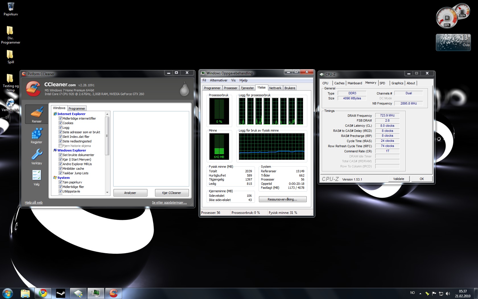

Hei
Har litt problemer med ramen min. Windows vil kun vise 2gb ram, men hvis jeg starter cpu-z står det at jeg har 4gb og jeg skjønner ikke hvorfor. Har prøvd med kun en minnebrikke i alle minneslotene, men maskinen vil kun starte hvis minnebrikka står i den oransje sloten helt til høyre. står den i noen andre vil ikke maskinen starte opp. Det er samme hvem av brikkene jeg bruker. Noen som kan hjelpe meg? :ermm:
Har lagt ved et bilde der jeg har cpu-z, ytelses greiene til windows oppgave behandling og ccleaner oppe.

Det som først slår meg er at windows alltid vil vise tilgjengelig allokert RAM for OSet, altså hva det faktisk kan bruke, mens CPU-Z kanskje viser fysisk installert minne (dette er en anntagelse).
Har du 64bit eller 32bit OS? Hvis du bruker 32bit OS og du også har et (eller flere) skjermkort med mye minne så vil disse spise opp mye av de maks 4GB minneadressene du kan allokere under 32bit, og dermed sitter windows igjen med mye mindre å faktisk kunne bruke. Jeg hadde en lignende situasjon med 2stk 768MB 8800GTX skjermkort i SLI på et 32bit XP OS - da var det ikke mye tilgjengelig for windows.
Det er ihverfall første tanke som slår meg, men det er umulig å si om dette stemmer ved mindre du kan fortelle oss om du bruker 32/64 bit OS og hvor mye RAM du har på skjermkort(ene) i maskinen.

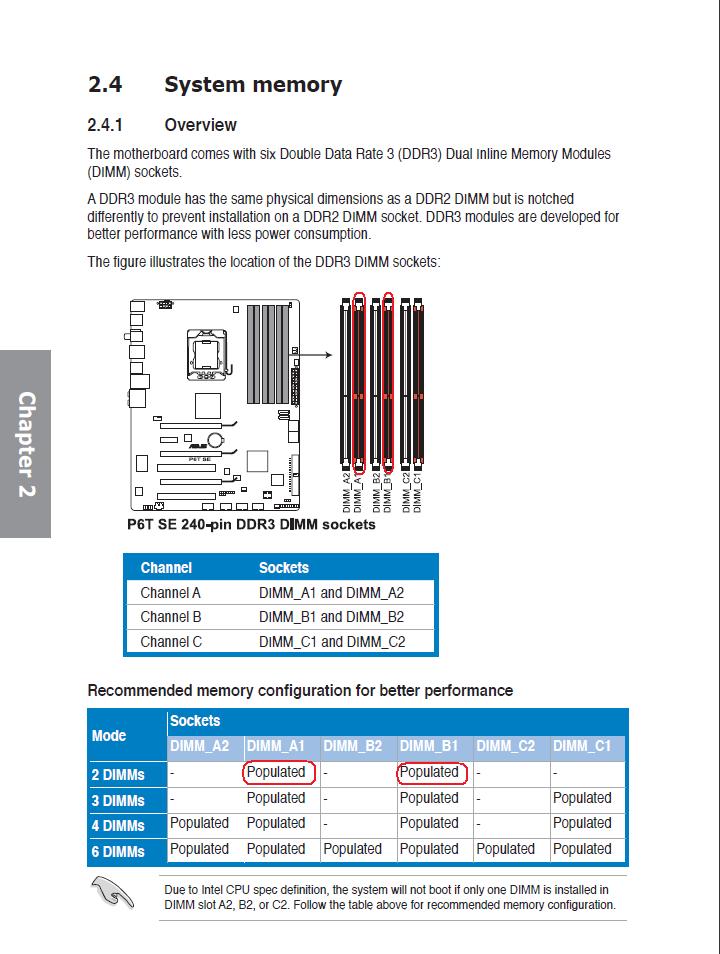

Er kansje på tynn is her men likevel:
Alt1
Du har ett hovedkort som støter 3 kanals DDR3 minne. Disse ”minne pakkene” selges i ”3/6pakninger”. De kan feks. Ikke brukes på ett ordinært ”dual channel” hovedkort.
Tror du må ha en slik minne pakke for å utnytte all rammen din.
Alt.2
Sett begge minnebrikkene i oransje slotter, og start fra høyre.
Vet hvor minnebrikkene skal stå, men kan ikke sette de i de oransje slotsa som vist på bildet, for da vil ikke maskinen boote. Er nødt til å ha en minnebrikke i den oransje sloten helt til høyre. Eneste sloten som pcn vil boote med. Og det fungerte fint slik som dem står nå, helt til for et par dager siden da windows plutselig viste bare 2gb. Mistenker at det er noe feil på hovedkortet, men er jo litt rart at cpu-z viser 4 gb ram hvis det hadde vært noe galt med minneslotsa?
Alt1
Alt.2
Hvis det hadde vært alt 1 så hadde det jo ikke fungert for en uke siden, men det gjorde det. er bare nå det har slutta å funke.
Og minnebrikkene står ofc i oransje slots,den til høyre og den i midten. Eneste plasseringen som fungerer.
Hvis det er det samme hvilke av minnebrikkene du i sloten du greier og "boote" med, så ligger nok feilen i "minnehåndteringen" på hovedkortet vil jeg absolutt tro.
