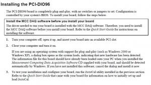

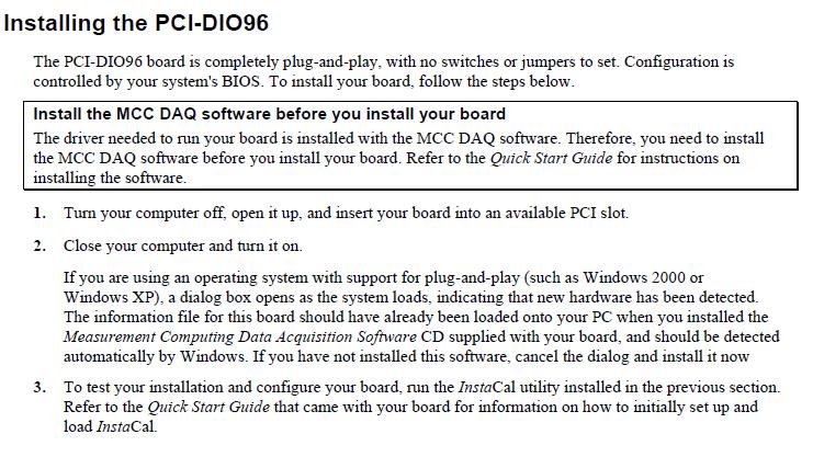

3rd_SQD Skrevet 16. februar 2010 Skrevet 16. februar 2010 (endret) Har du husket å installere driver før du satte i kortet? http://sine.ni.com/psp/app/doc/p/id/psp-127/lang/en Endret 16. februar 2010 av 3rd_SQD

3rd_SQD Skrevet 17. februar 2010 Skrevet 17. februar 2010 Driver har da ingen sammenheng med symptomene. Hmmm.. Ser ikke at han beskriver noen installasjon av driver/program før han installerte kortet. Kan hende det blir IRQ konflikter hvis ikke driver/program er installert på forhånd.

Koffe Skrevet 17. februar 2010 Forfatter Skrevet 17. februar 2010 Hårek: Det er jo en mulighet for at begge er defekte, men at to forskjellige kort skal ha tilsvarende feil ser jeg som veldig lite sannsynlig. Drivere og software er installert. Det med IRQ adresser er en interessant.. -Ett PCI kort == kun èn IRQ adresse?
