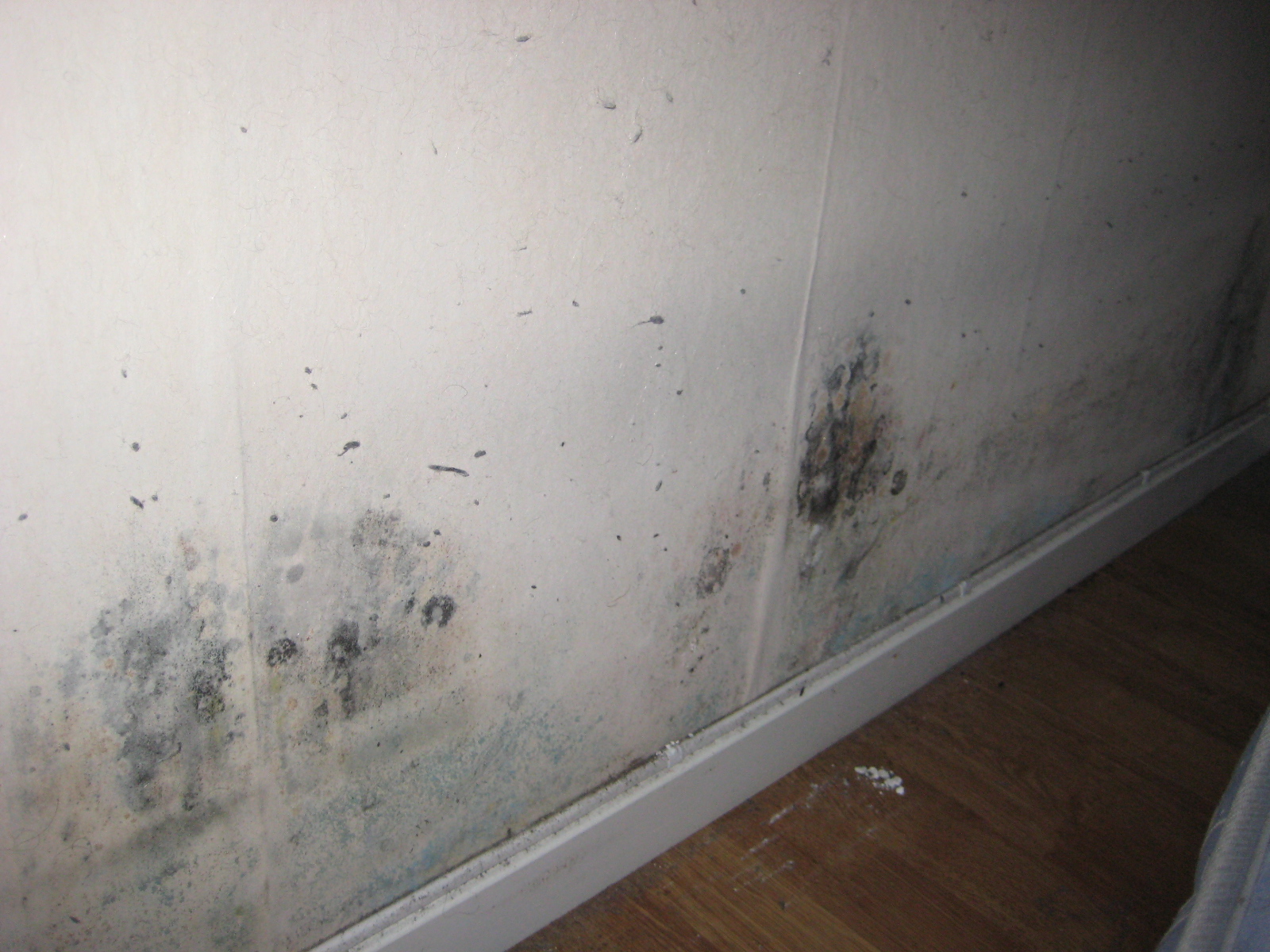

raym123 Skrevet 9. februar 2010 Skrevet 9. februar 2010 (endret) Hei! Legger ved bilde slik at dere kan se muggen, mulig og se om denne er helsefarlig? Det begynte med at vi skulle ta og løfte opp sengen og støvsuge under der, når vi tok vekk sengen så var det mugg langs hele der sengen har stått, sengen står helt innat veggen og det er rammemadrass. Tapeten var full av mugg på sideveggen der sengen har stått, (også var det noen små flekker helt nederst ved lista også på den andre veggen der senga er smalest men ikke på langt nær så mye som på veggen der senga er lengst, bak veggen der senga er lengst er under et vindu og rett ut, bak veggen der senga er smalest er det veggen ut til en bod) men det var en god del mugg på veggen langs med senga under vinduet. Vi har skjært vekk tapeten og vasket med muggdrepende middel og sprayet på sprit. Det ser ut som veggen i seg selv er tørr men det var mugg på tapeten og det har gått igjennom til veggen men det er nesten borte. Det virker som fukten kommer innenifra og inn på tapeten, så har tapeten smittet av på veggen? Legger ved et bilde, har hatt huset i et år nå men det har ikke vært sånn før nå i det siste 1-3 mnd kansje.. Har sjekket andre rom i huset og dem andre 2 veggene i samme rom for mugg og det er kun der hvor senga har stått. Kan dere se på bilde om dette er helseskadelig mugg? har jo ligget og sovet der hver natt men senga har stått helt inni mugget og veggen så jeg vet ikke om det kan ha støvet ut i rommet siden senga har vært helt innat veggen der muggen er også.. Hva gjør jeg videre nå? fortsette og vaske og rive tapeten der det er mugg eller kontakte et firma? hvem holder på med sånne ting? Huset er fra 1976 Endret 9. februar 2010 av ray87
runela Skrevet 9. februar 2010 Skrevet 9. februar 2010 Burde være forsiktig med riving av tapet med mugg. Sporer kan spres i luften. Vanskelig og si hva som forårsaker dette. Men er jo sannsynligvis for høy luftfuktighet på grunn av dårlig ventilasjon. Men kan både være dårlig drenering hvis det er i kjeller. Kan lese litt mer på: http://www.fuktskader.no/ http://www.innemiljo.net/index.asp?id=3882&G=2396

Mørbradbiff Skrevet 11. februar 2010 Skrevet 11. februar 2010 I forige leilighet fikk vi mugg på de tapetiserte veggene der senga (madrasseng) hadde stått. Årsaken var dårlig lufting ut ventilene. Fuktighet er muggets beste venn. Vi vasket mugget bort med klorin. Passet på og ha litt mellomrom fra senga til veggen. Vi begynte og alltid ha vinduet oppe for og få frisk luft. Mugget kom aldri tilbake. Ser du fukt på soveromsvinduet når du står opp, da har du for dårlig lufting, da burde du følge med.
Gjest Slettet-fsaSP0zV Skrevet 17. februar 2010 Skrevet 17. februar 2010 (endret) Dersom du setter noe som isolerer mot en yttervegg, vil veggen kjøles ned, og inneluften kondensere på veggen. Dette problemet er større på eldre hus enn på nye med bedre isolasjon, men er en termisk effekt som vil være der uansett. Det er ikke noe feil på huset eller det som står inntil ytterveggen. Vask bort og la det tørke, og sett sengen noen cm eller helst mer unna veggen. Endret 17. februar 2010 av Slettet-fsaSP0zV
