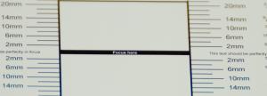

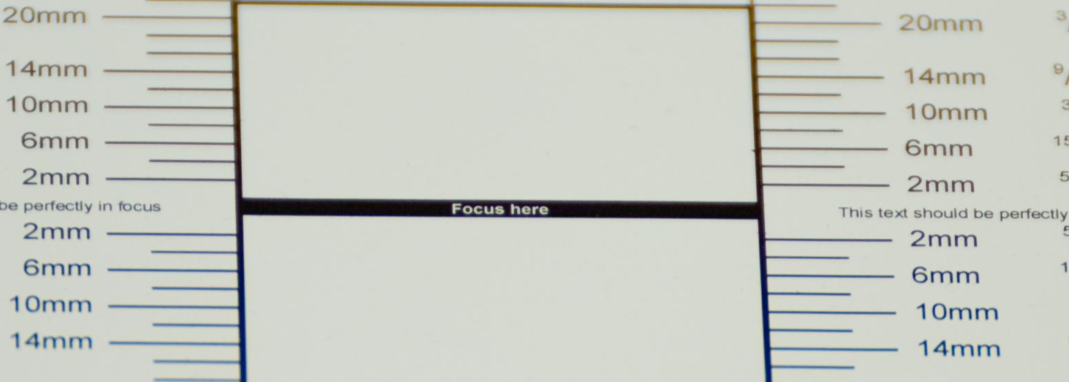

Thor Håkonsen Skrevet 21. februar 2010 Forfatter Skrevet 21. februar 2010 Har foretatt de enkle fokustestene, med dette printa arket som var så populært en tid - og det virker faktisk som det fokuserer riktig med D700'en min - men, at det er soft. Skal ta og finne frem ett bilde av dette også.. Så en ny skarphetstest med LV og MF etterpå
Thor Håkonsen Skrevet 21. februar 2010 Forfatter Skrevet 21. februar 2010 Som man ser - så ser det ut til at fokus treffer i det minste... Så da kan man vel nå utelukke den vanlige feilen til Sigma, nemlig front eller bakfokus ? EXIF : D700 300mm f/2.8 1/50 ISO200 Stativ, selvutløser
Trondster Skrevet 21. februar 2010 Skrevet 21. februar 2010 Som man ser - så ser det ut til at fokus treffer i det minste... Så da kan man vel nå utelukke den vanlige feilen til Sigma, nemlig front eller bakfokus ? Ja, på dette bildet traff fokus. ..Men traff fokus på alle de andre bildene? På skarphetstester, bruk (..)
Thor Håkonsen Skrevet 21. februar 2010 Forfatter Skrevet 21. februar 2010 Ja, fokus traff på alle utenom det første som jeg antar var en brukerfeil.. Skarphetstest med MF og LV kommer
