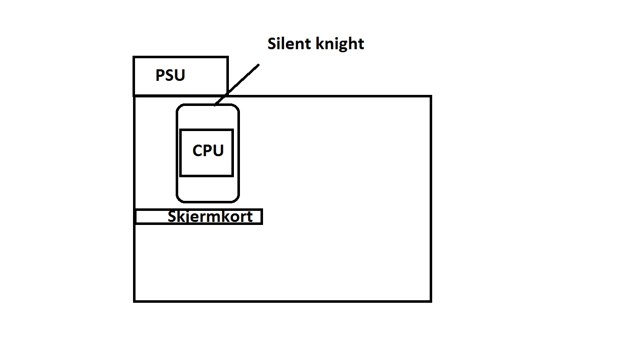

Vet ikke om det er et problem, eller om det vil oppstå etter byttet.
Jeg har Skjermkortet:
Asus Crosshair II Formula, nForce 780a
SLI,DDR2,Socket-AM2+,ATX,3xPCI-Ex(2.0)16
- Kjøpte det sammen med resten av datan i sommeren 2008. Vil lage en ny tråd senere om mine deler er utdaterte, stay tuned;)
Har kjøle viften:
ASUS Silent Knight II CPU Cooler, Blue
Light, Socket 478/775/939/940/AM2/AM2+
-Kjøpt samtidig, men var skeptist til plass så jeg brukte viften som fulgte med CPU. Føler at det var et dumt valg.
Mitt spørsmal er: vell som du ser på discription på vifta står det AM2+, men i følge mange sider sier dem bare AM2. Har dette noe å si?
Et annet spørsmål er: Jeg har ikke så stort kabinett, og med tanke på størelsen på viften så lurer på om den tar så mye plass at den ikke vil yte 100%.
her er et par tegninger("tegninger") av hvordan dimensjonen ser ut i min data.post-167311-1265395179_thumb.png
Som du kan se så er vifte stor i forhold til hoved kortet. Målene mellom PSU OG SILENT KNIGHT: 1-2cm
mål mellom SKJERMKORT OG SILENT KNIGHT: 3-5 cm.
Er det verdt å bruke denne vifta?
Veien luften går er enten opp/ned(som du ser på tening), så hvilken vei setter jeg den?
Jeg er ikke særlig god på og forklare, så om du har noen spørsmål vær snill å spør!
-Frank Ruben
Er det ikke slik at du må bytte ut standard-festebrakett/bakplate med de som følger med i esken til Silent Knight? (i såfall må du ut med hovedkortet)
Hadde nok vært bedre om vifta blåste bakover men det avhenger jo av disse brakettene som følger med om de tillater å feste på den måten.
