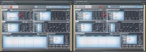

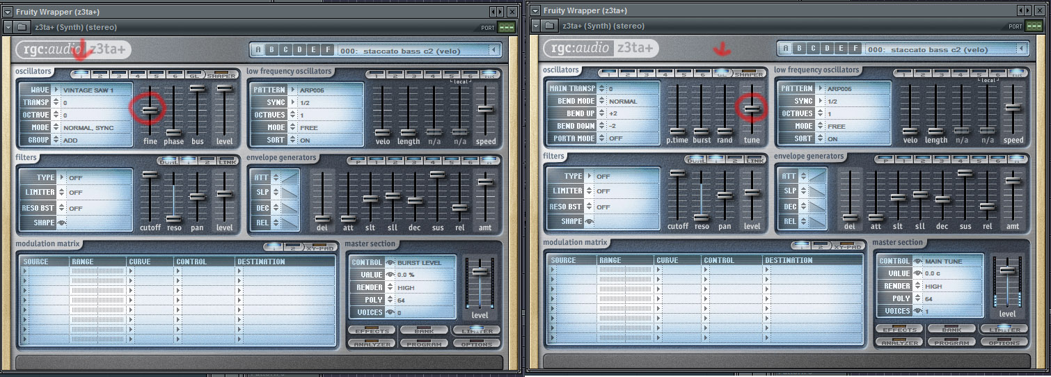

sebastgs Skrevet 4. februar 2010 Skrevet 4. februar 2010 Jeg vet ikke om det finnes en spesifikk vst hvis eneste formål er å skape denne effekten. Men mange vst effekter har kontrollerbar pitch for oscillatorene, f. eks z3ta+. Men du må uansett lage et "Automation Track" for å kunne endre pitch underveis. Vedlagt er et bilde av hvor du finner disse kontrollene i z3ta+. Hva de kalles og hvor du finner dem vil variere fra vst til vst
