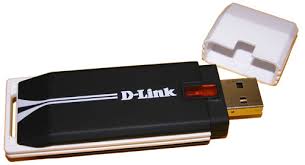

På linken under vises et "D-Link RangeBooster N USB Adapter"
https://www.mamoz.no/produkt/DWA-140/.
Lurer på om dette produktet kan brukes til å "lage" et trådløst nett videre ut fra en PC/laptop?
I mitt tilfelle er greia at jeg bor i et studentkollektiv hvor det ikke er mulig/lov å koble til trådløs router til universitetets kabelnett. Derfor kan jeg kun ha min laptop koblet til internett ved hjelp av kabel.
Dette fører til at jeg ikke får nett på min trådløse printer og ipod touch.
PS! Restriksjoner i forhold til å kunne bruke nettet trådløst med en trådløs router vil vel i så fall også gjelde dette produktet?

Det produktet er så langt jeg kan se bare et eksternt (USB) nettverkskort med større antenne enn normalt (vanligvis er de innebygget i selve USB dongelen).
For å komme rundt problemet ditt så kan du sette opp ad-hoc slik som TJ nevner, men da krever det at maskinen som fungerer som bindeledd er på mens printer osv. skal brukes med nettverk.
Skal du ha en hardware løsning så trenger du bare en vanlig trådløs ruter eller trådløs basestasjon som du da kan koble på kabelkontakten. Det vil da lage ditt eget trådløse nettverk som du vil ha ful kontroll over.

Det viser seg at produktet jeg snakker kun forsterker et trådløst internettsignal som allerede er der ja.
Ad-hoc nett hørtes veldig interessant ut. Skal prøve ut det:)
Det er donglen som stikker opp stigma. Antennen er miniatyr inne i adapteret.
Man får kjøpt dongler som kan være software-aksesspunkt ved å legge inn program i PC.
ja, jeg så det nå. det er jo bare en dongle på en forlengelsesledning i praksis.
