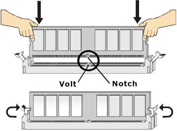

Synt4xx Skrevet 3. februar 2010 Forfatter Skrevet 3. februar 2010 Vet at hvilke slots brikkene skal stå i men er det en spesiell vei vrikkene skal stå i? jeg ser ingen indikasjon på reting
Lugmeister Skrevet 3. februar 2010 Skrevet 3. februar 2010 selv om sjansen er liten så kan det være feil på ene av de nye brikkene. så de å prøve ut begge alene hjelper på å eliminere mulige feil. brikkene går kun ned en vei, men HK har ettspesielt oppsett på hvilken slot(ter) som skal brukes ved forskjellige antall brikker. setter man ram ned i feile slotter så blir det feil med minne adreseringen
