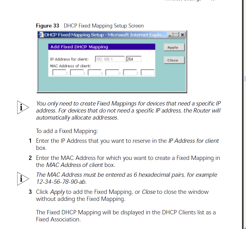

troari Skrevet 5. februar 2010 Skrevet 5. februar 2010 hva med å velge en annen statisk IP, eller gi statisk IP til alle andre som bruker samme ruter.Det virker som om en annen får samme IP som deg når de får en tilfeldig utdelt dynamisk IP fra ruteren, og dette kræsjer med din IP og derfor blir du "kastet" ut. Men hvis dette er løsningen, hvordan bytter jeg ut min statiske ip adresse? Tror problemet ditt er manglende reservering av IP. Når noe av de andre brukerene for levert en dynamisk ip lik din, så detter du ut. Se utfylling av reservering i vedlegg
Testdrive Skrevet 6. februar 2010 Forfatter Skrevet 6. februar 2010 Ok, så nå har jeg konfigurert slik at jeg har en egen mac adresse som jeg bruker til min statiske ip adresse (correct me if i'm wrong) slik at jeg ikke skal bli kastet ut at nettverket dersom noen andre har statisk ip adresse. Men synes dette er litt rart ettersom jeg vet at det er kun jeg som bruker statisk ip adresse, de andre får tildelt automatisk. Da skal vel dette være løst ? :!:
