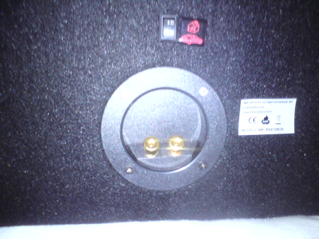

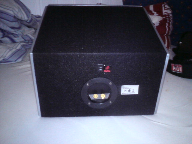

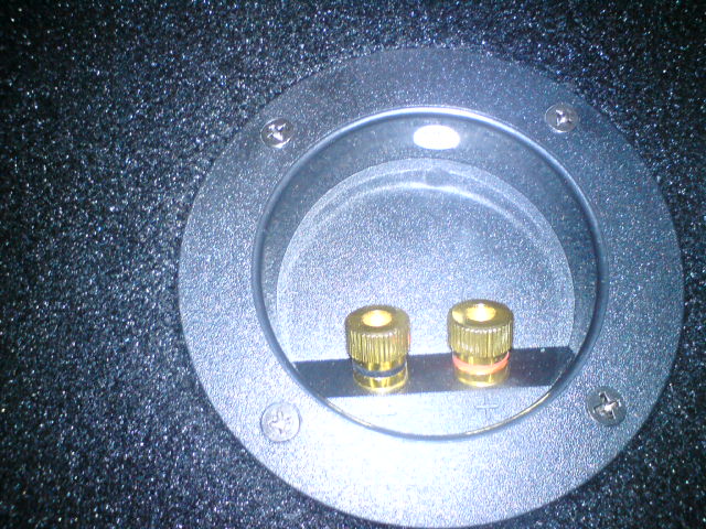

MilKman' Skrevet 4. februar 2010 Forfatter Skrevet 4. februar 2010 Haha det var bare en nødløsning for å se om det faktisk var vits, eller om jeg trenger et bedre. Jeg får byttet det dersom det høres helt for jævlig ut : ) Her er bilder:
MilKman' Skrevet 4. februar 2010 Forfatter Skrevet 4. februar 2010 (endret) Nope... Men jeg tenker litt sånn... Det står jo at det er forsterker? :\ Jeg kan ikke noe om åsnn anyways, men antar at det ikke er bs når det står på eska Forresten ser du hva slags kabler jeg trenger? Endret 4. februar 2010 av Ch1337
Flimzes Skrevet 4. februar 2010 Skrevet 4. februar 2010 Du trenger: En forsterker Strømkabler til forsterkeren, en fra batteriet, og en til jord. Signalkabel fra cd-spillerens line-out til forsterkerens inngang, denne har to phonokontakter i hver ende. Høytalerkabel (vanlig utermintert kabel) fra forsterkeren til subben. Jeg gjentar: Hvordan kan det være en forsterker der, om du ikke kan koble til strøm noe sted? De to kontaktene på subben er skruterminaler, for å feste ledninger uten kontakter på, altså, bare vanlig isolert ledning uten kontakter på enden.

epifant Skrevet 4. februar 2010 Skrevet 4. februar 2010 (endret) Den Europiss-subben var det vitterlig noe snodig med. Det STÅR på eska at den har forsterker, bassboost, RCA-innganger osv., selv om den kun har en høyttalerterminal. MEN den har også en bryter som indikerer "hus" eller "bil".. Står det 8 Ω og 4 Ω på den bryteren? Dessuten har den et CE-merke, noe jeg virkelig ikke trodde noe uten elektronikk trengte... SIKKER på det ikke er en forsterker skjult under sidedekselet eller noe slikt...? Endret 4. februar 2010 av epifant
Flimzes Skrevet 4. februar 2010 Skrevet 4. februar 2010 Høytalere kan vel regnes som en del av elektronikken, spesiellt om de har en bryter for 4 eller 8 ohm.
epifant Skrevet 4. februar 2010 Skrevet 4. februar 2010 Bryteren er sannsynligvis bare en veksler mellom én eller to spoler, sannsynligvis to 4 Ω spoler på elementet.
Flimzes Skrevet 4. februar 2010 Skrevet 4. februar 2010 Bare forslag på hvorfor den skulle være "ce-merket" (siden det er europiss kan det være at produsenten bare klistret på logoen)
