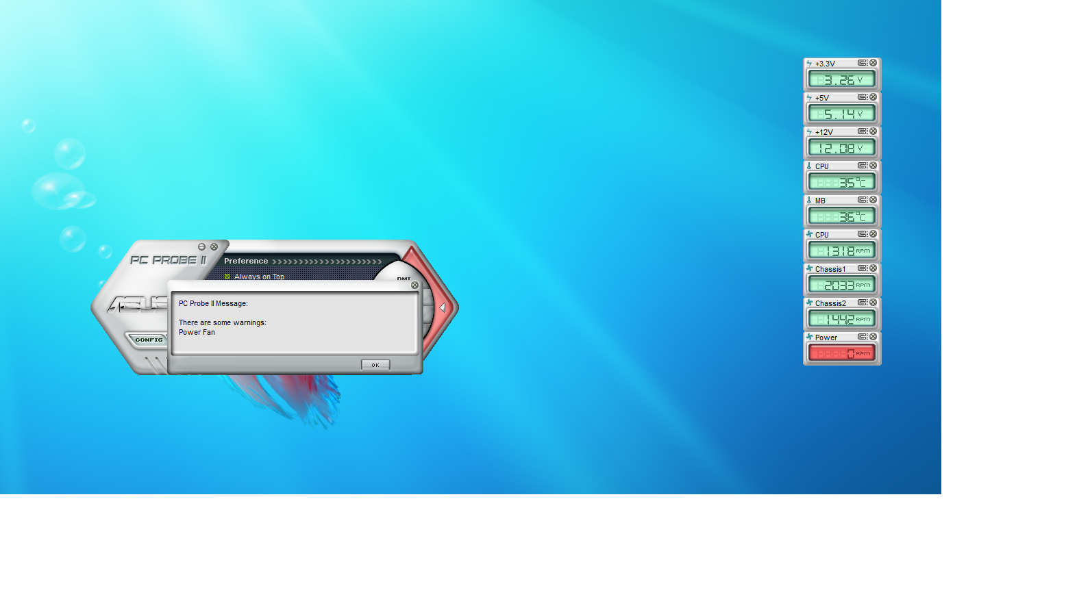

Det som er galt er at der det står 3.3V så viser den bare 3,26V er det noe galt? eller er det bare å sette den opp. dette skjedde da jeg byttet HK CPU å RAM.
Kanskje det er en fille ting, men alt av støm burde jo være riktig. Jeg trodde den skal stå på minst 3,3 å ikke under 3,3v. Eller er jeg helt borte?
3,26V må vel kunne sies å være nært nok... skal man skrive 3,26 med kun ett siffer etter komma er det så nært at det blir avrundet opp til 3,3.
0,04V avvik er kun 1,2%.
PS. Det heter spenningen... ikke volten.
Gjest Slettet-Pqy3rC
Strømforsyninga di som ikke leverer rett spenning. Dette er relativt vanlig, billige PSU'er er som regel mer "unøyaktige" enn gode. Du kan ikke gjøre noe med det (dvs. "rette" den på noen måte).
3.26 er uansett ikke ille.
ja okey. takk for svar. bra det ikke var så ille da. =O)
Skal kjøpe meg en bedre psu snart. Må vel ha det når jeg skal kjøre SLI eller CF.
