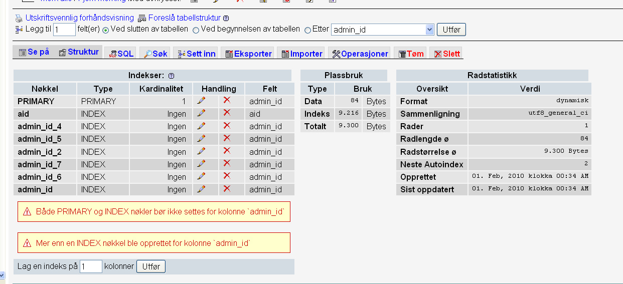

Jeg har en hjemmeside, og det har oppstått et problem med databasen. Hver gang jeg skal installere noe nytt får jeg beskjed om "databaseerror". Jeg er grønn på dette, og trenger derfor hjelp. Jeg legger ved et bilde av en feilmelding i phpMyadmin, men jeg vet ikke om det er dette som er den virkelige feilen. Kan noen hjelpe?

Slett alle indeksene på feltet admin_id, unntatt den som er PRIMARY.
Hvis dette oppstår ifm. at du prøver å installere samme program, f.eks. et php-cms eller lignende, så må du sørge for å slette databasen, eller ihvertfall alt innholdet i den, hver gang du prøver på nytt.
