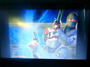

Jeg har en acer aspire 6530G. Jeg kjøpte den for et halvt år siden og da hadde jeg vista home premium 32 bit instalert. Jeg bestilte nylig for 30 dager siden windows 7 og når det kom i posten så instalerte jeg det. Jeg fikk med alle driverene og tilbehør.
Men problemet er når jeg skal spille så stiller oppløsningen helt av seg selv ned til 1027*768 og det blir sort på begge sidene! Jeg har prøvd alt til nå og holder på og bli gal pga dette problemet. Det er synsykt frustrerende og det går ikke ann og endre på innstillingene ingame heller, fordi det blir bare verre. Det eneste jeg kan spille nå er call of duty modernwarfare 2 fordi da kan jeg ha oppløsningen på 1366*768 og oppløsningen på skrivebordet blir svart på sidene og. Jeg har googlet på problemet men finner ingen ting hjelp!
Jeg har prøvd og fjernet windows 7 driverene instalert vista driverne men samme problemet oppstår og i catalyst controll center når jeg trykker på kjerminnstillinger og trykker full skjerm så blir den automatisk satt tilbake til centrert. :cry:
Jeg vurderer og formatere men jeg gjorde ikke det fordi det var en upgrade cd så jeg kunne bare oppgradere så jeg ikke mistet noe. Og hadde alle driverene på cden
eks på vedlegg som er lagt til.
Ps hvis det er noen som vet hvordan jeg fikser dette pliz hjelp! :/ jeg må formaterer hvis ikke :/ det er en 16.9 hd kjerm.

Det er en instilling i skjermdriveren som er grunnen til dette. Det er for å forgindre at bildet blir strukket den ene veien. Velger du korrekt oppløsning (1366x768) etter du har installert skjermdriver

så jeg må ha 1024*768 for mens eg instalere?
Nå skjønte jeg ikke helt hva du mente men jeg kan utdype min forklaring:
Nå som du har installert windows 7 så mangler maskinen drivere som skal identifisere og kontrollere komponentene i datamaskinen din. Dette kan være lyd, bilde og mus/tastaturenheter. Det meste fungerer med standarddrivere i windows 7 men blir ikke fult utnyttet, for eksempel det med oppløsningen ikke går høyere enn 1024X768. Når driveren er installert vil maskinen oppføre seg mer normalt og du får endre på oppløsningen i spillet.

jeg innstalerte 32 bit amd chipset driveren mn problemet er enda :/ eg skal prøve og innstalere vga driver og
Endret av mezri
Jeg klarte og ordne det! det var en innstilling i ATI hvor du velger om du vil ha kjermen centret eller full kjerm eller en annen ting og jeg velgte full kjerm og nå funker det tusen takk for hjelpen!
