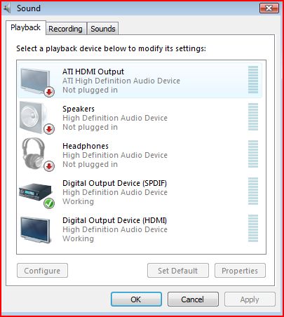

windows oppdager lydkortet som "high definition audio device " og derfor tror jeg at den ikke vil instalere

Har nå testet den pakken men problemet er at jeg ikke får åpnet programvaren på grunn av at kortet er registrert som high definiton audio device

Det kortet som følger med enkelte asus-hovedkort er IKKE et x-fi, har vel ingen likheter faktisk, så "high definition audio device" er helt riktig driver for lydkortet ditt.
Hvis du vil ha nyere driver så må du laste ned fra siden til asus.
