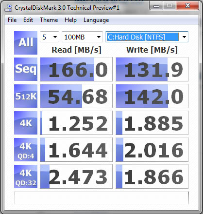

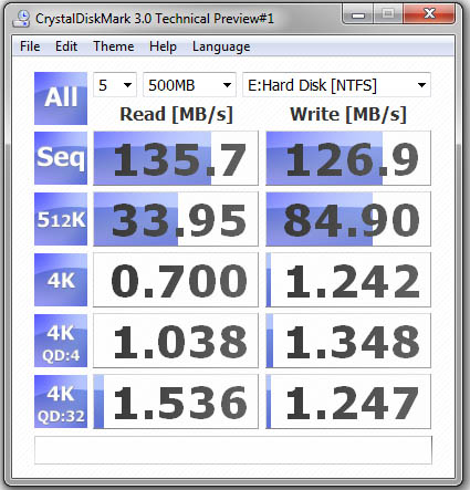

trotsche Skrevet 25. januar 2010 Skrevet 25. januar 2010 Hei, jeg har nettopp bygget ny maskin og er skuffet over ytelsen fra et oppsett med 2x disker i raid 0. Diskene har lavere sekvensiell skrive og lesehastighet enn en enkelt disk. Jeg bruker disken til videoredigering og hadde håpet på god hastighet. Har følgende oppsett: Gigabyte P55-US3L rev 1.0 m i5 750 Systemdisk: Intel X-25 M Lagringsdisk: Caviar Black 1TB 32MB cache Raid disker: 2x Caviar Black 750GB 32MB cache Win 7 x64 Diskene er satt opp i Raid på Gigabyte sin onboard raid løsning. Måtte også installere gigabyte raid drivere for å få opp diskene i Windows. Med installasjonen av Raid driverne i Win 7 så kommer det et program som heter "Gigabyte Raid configurator", dette starter en prosess som heter xRaidSetup, men som ellers ikke gjør noen ting. AHCI er satt på i BIOS. Hvilken ytelse burde jeg forvente, og hva kan jeg evt gjøre for å forbedre den? Vedlagt to skjermbilder fra CDM (samme resultat fra AS SSD): RAID 0, 2x Caviar Black 750GB SATA AHCI Caviar Black 1TB

trotsche Skrevet 26. januar 2010 Forfatter Skrevet 26. januar 2010 Jeg har ikke byttet om på testene. At det står C: oppe i drop-down menyen skyldes nok bare at jeg har valgt c: etter å ha kjørt testen. C: disken (X25-M SSD) er det ikke noe i veien med, den har ytelse tilsvarende det jeg har sett andre har i SSD-benchmark tråden. F: er raidet og E: er single disken. Jeg har så langt brukt de hvite kontaktene på hovedkortet (Gigabyte sine). Jeg skal komme tilbake med tester med HD Tune så fort jeg har tid. Synes også det er litt dårlig ytelse på 4K QD32 og 4K QD4 på singeldisken ettersom AHCI er på. Burde det ikke være en markert forbedring fra 4K testen også for vanlige harddisker slik jeg ser på SSDen? Singledisken og SSDen sitter på Intel sin onboard (blå) kontakt. En siste ting: Hva f**** tenker gigabyte på hvis de lager dedikert raid oppsett på hovedkortet som virker dårligere enn det som er standard?
Anv Skrevet 26. januar 2010 Skrevet 26. januar 2010 (endret) Det er helt normlt at man slenger på en ekstra billig kontroller i tillegg til Intel onboard. Det er bare snakk om å lese bruksanvisningen En WD Black 1TB leverer ikke i nærheten av 166MB/s ved lesing derfor er det noe muffens med målingene dine eller du har forbyttet noe. (WD Black "WD1001FALS" leverer rundt 100MB/s + med mindre du har fått en ny utgave som overgår alt annet på markedet) Test med HD Tune og hvis du bruker CDM så øker du testlengden til minimum 500MB. (100MB er for lite) Endret 26. januar 2010 av Anvil
PerB Skrevet 26. januar 2010 Skrevet 26. januar 2010 Jeg har ikke byttet om på testene. At det står C: oppe i drop-down menyen skyldes nok bare at jeg har valgt c: etter å ha kjørt testen. C: disken (X25-M SSD) er det ikke noe i veien med, den har ytelse tilsvarende det jeg har sett andre har i SSD-benchmark tråden. F: er raidet og E: er single disken. Jeg har så langt brukt de hvite kontaktene på hovedkortet (Gigabyte sine). Jeg skal komme tilbake med tester med HD Tune så fort jeg har tid. Hvorfor viser du hastigheten på C: (SSD) og sier det er 1TB harddisken? Gi oss tallen for E: (Det har du ikke gjort i henhold til skjermdumpene). Å sammenligne SSD med vanlige harddisker (Raid elelr singel) har intet for seg.
trotsche Skrevet 26. januar 2010 Forfatter Skrevet 26. januar 2010 Hvorfor viser du hastigheten på C: (SSD) og sier det er 1TB harddisken?Gi oss tallen for E: (Det har du ikke gjort i henhold til skjermdumpene). Som jeg skrev så er det mulig å bytte disk i drop down menyen (der hvor den viser c:) uten at resultatene forandres. Det jeg har gjort er altså å teste E:, bytte til C: i drop down menyen og ta screen shot. Skjermdupet viser altså resultatene for E: selv om det står C: Jeg er også klar over at det ikke er hensiktsmessig å sammenligne SSD og HDD, men så har også X25-M en mye bedre ytelse enn skjermdumpen for 1TB disken viser. Den ligger på ca 250 MB/S sequential og fra 20 MB/S for 4k til 160MB/S for 4k/qd32. Så fort jeg kommer meg hjem igjen skal jeg poste nye bilder med andre tester som Anvil foreslår. At tallene er rare skyldes antakelig noe muffens med testprogrammet. Takk for all hjelp så langt. Er det noen som har en formening om hvor bra et RAID 0 oppsett med 2 slike disker bør yte under "normale" omstendigheter?

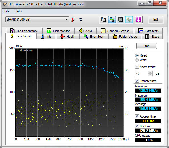

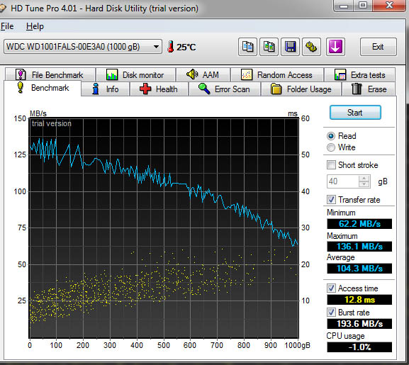

trotsche Skrevet 28. januar 2010 Forfatter Skrevet 28. januar 2010 En WD Black 1TB leverer ikke i nærheten av 166MB/s ved lesing derfor er det noe muffens med målingene dine eller du har forbyttet noe.(WD Black "WD1001FALS" leverer rundt 100MB/s + med mindre du har fått en ny utgave som overgår alt annet på markedet) Test med HD Tune og hvis du bruker CDM så øker du testlengden til minimum 500MB. (100MB er for lite) Her kommer nye testresultater med CDM og HD Tune RAID 0 oppsettet som jeg synes har dårlig ytelse: Singledisken for sammenligning:

trotsche Skrevet 28. januar 2010 Forfatter Skrevet 28. januar 2010 @Anvil: Takk for svar, men vil jeg ikke miste AHCI funksjonaliteten også (som gjør at SSDen spesielt funker en god del bedre) om jeg bytter til RAID i bios? Bare for sikkerhets skyld testet jeg med noen gamle gigabyte drivere og fikk en god del bedre resultater på raidet: Du sier 150-180MB/s som maks og her får jeg 168 som maks, så da kan det vel kalles godkjent. Men hadde forventet større forbedring fra én singledisk.
